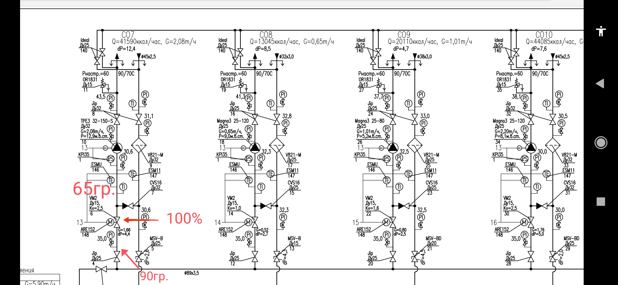

Есть такая проблема.
Системы отопления одинаковые по обвязке узла смешения.
На одной из 6 максимальная температура на радиаторы 65гр при 90 гр на входе в узел, клапан открыт на 100%. Идёт большой подмес обратки от радиаторов через байпас через байпас.
Что пробовали.
-проверили фильтр грязевой.
-проверили расход воды насоса при проектном напоре, соответствует.
-проверили клапан на полное открытие,. Шток не заедает, ход соответствует паспорту
-балансир открыт полностью, при прикрытии температура падает ещё сильнее.
-при уменьшении напора насоса температура немного растет, но при этом падает расход. Пробовали на минимальный напор 2метра(9 проект), темп поднялась до 75 при 95 на подаче.
Котельная 95/70, отопление 90/70. - проектный график.
В голову лезет мысль заузить байпас шибером(блином).
Также неисправность обратного клапана, всегда открыт, грязь, слетела пружина или ещё что-то с ним. Неправильный диаметр байпаса или обратного клапана.
Какие ещё мероприятия можно сделать?

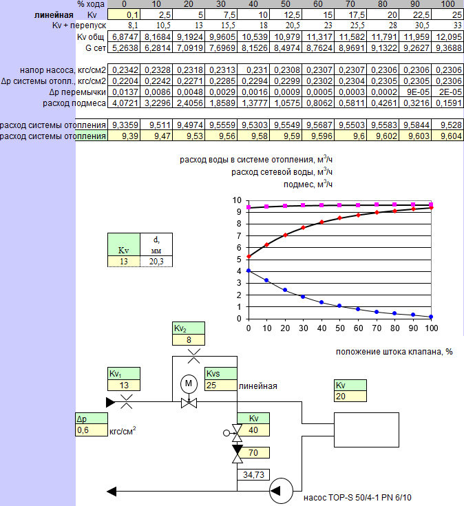

Подмес в классических схемах и на классических графиках выполняет роль нулевого сопротивления (та же самая модная и потому товарная гидрострелка, которой лапотный подмес обозвали и начали продавать), поэтому диаметр тут не при делах. А вот насос-зверюга, который создал гидравлические потери в контуре, сравнимые с вводным напором сети, как раз при делах.

tiptop
Глядя на этот чертёж, нетрудно заметить, что проектный перепад давления между коллекторами - 7 м вод.ст. Очевидно, автор решил пренебречь падением давления на обратном клапане.

На чертеже есть вся необходимая информация (о DN труб можно догадаться).
Господа инженеры, пишущие здесь про проектную ошибку, почему вы не указываете её конкретно? unsure.gif
Например: "Недостаточна Kvs клапана VM2"...

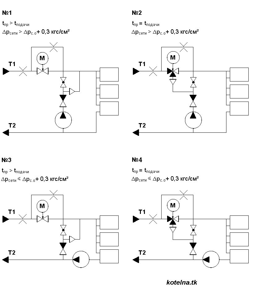

Три года назад ваш покорный слуга предложил критерии для выбора простейшей схемы смешения в АИТП:
Схемотехника АИТП
Схемотехника АИТП
Это несомненно позволяет путать располагаемое давление и требуемое.
svoroponov
https://www.imi-hydronic.com/ru/hydronic-th...stem-interfaces
https://www.imi-hydronic.com/ru/teoriya
Походите внимательно по этому сайту и найдёте ответы на работоспособность схем , приведённых автором и похожих на схемы приведенные здесь
Можно конечно точно посчитать или пересчитать и указать на ошибки , но тогда человек просто это примет к сведению и всё. А если сам пересчитает и разберётся в плохой работе схем то это будет прекрасной практикой и отложится в памяти надолго . Исправление ошибок схем принесёт удовлетворение вам как специалисту.

С целью получения постоянного расхода в системе отопления можно в Эксэле подобрать Kv "балансировочников". Пример с коэффициентом смешения 0,77-0,02:

Сделали сегодня ревизию всех узлов СО по спецификации и сравнили со схемой и фактическим монтажом. В итоге в проекте в основном клапана Ду15 но с разной пропускной способностью Kv.
Был выявлен пересорт на 3 узлах, на одной в большую сторону, на двух системах в меньшую сторону, одна из которых та самая проблемная, по проекту 2,5 по факту 1,0 м.куб.
При чем как раз на этих клапанах были стёрты шишьды, и выявить Kv пришлось эмпирическим методом, думаю монтажники специально это сделали чтобы скрыть следы преступления, дабы не делать перемонтаж.
Как-то так.
Будем общаться с заказчиком по поводу замены клапанов на проектные, демонтаж/монтаж...
Спасибо всем за напутствия, отпишусь по результатам замены.

nausima
Поменяли клапана по квс как должно быть по схеме, теперь температура после смешения 90 гр( котел 95).
Проблема решена, спасибо всем за дискуссии и напутствия.
