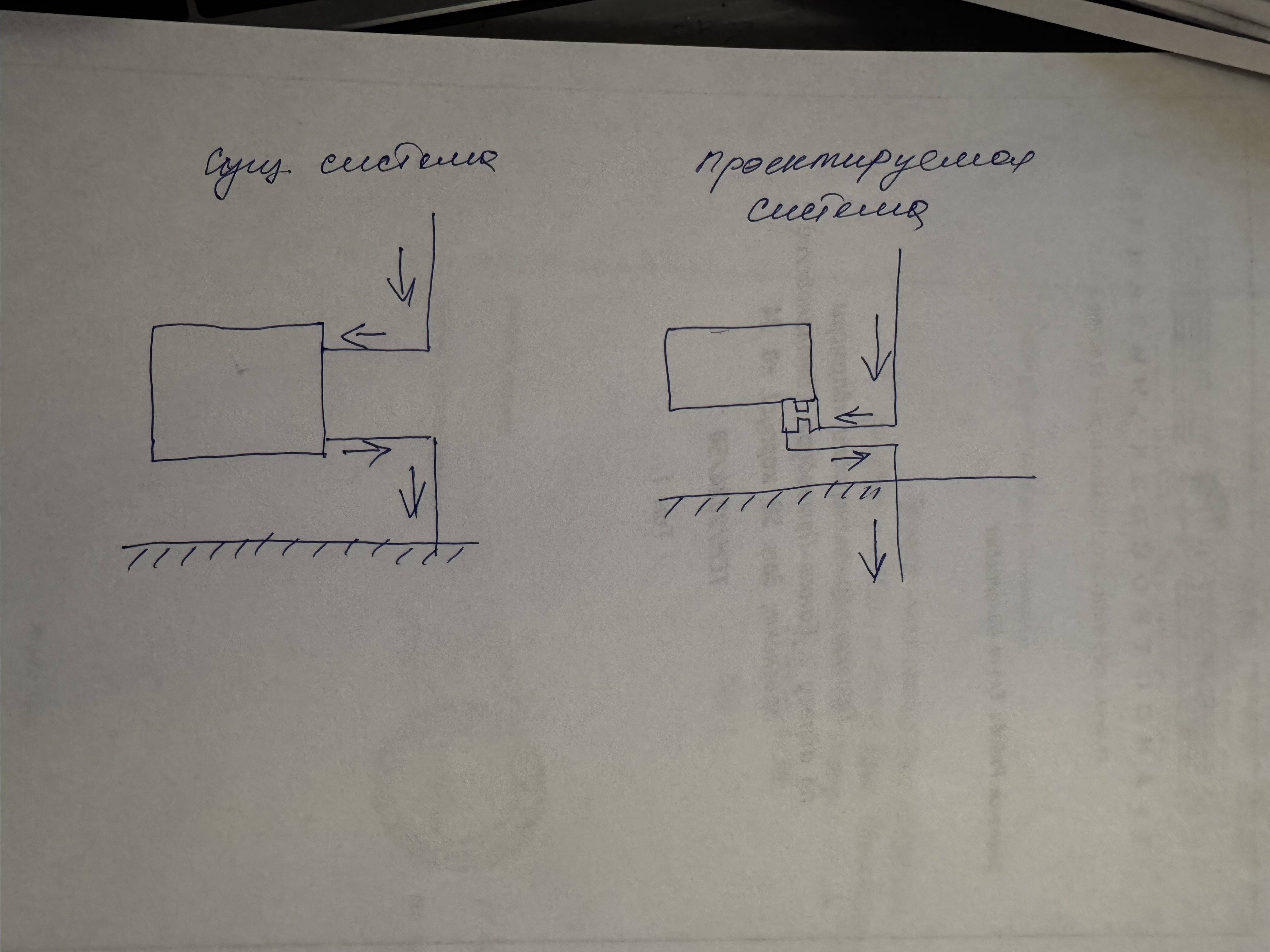

Добрый день коллеги!
Вопрос по подключению биметаллического радиатора с нижним подключением к существующей однотрубной системе отопления, вертикальному стояку.
Квартира находится на 6 этаже из 12. Разводка верхняя. Подводку сетей планирую делать скрыто в стене.
Сантехник отказался ставить радиатор, мотивируя это тем, что он не будет продавливаться и соответсвенно греться. Также уточнил, что у него уже был подобный прецендент, и он снял радиатор с нижним подключением и заменил его на обычный, с боковым. Как это сделано во всем доме. И советует сделать тоже самое сразу, так как буду иначе все переделывать.
В моем понимании, так как есть еще сверху целых 6 этажей, почему радиатор может не продавитьс? Это даже не последний этаж, и всегда система идет с хорошим запасом по давлению. Давление в доме не знаю какое, дом старый типа точечный корабль . Радиатор рифар с давлением в 30 атмосфер, с нижней разводкой, биноклем с байпасом.
Прилагаю схемы подключения.
Возникли сомнения, что лучше сделать. Действительно сдать радиатор и купить с боковым?

Да, сдавайте радиатор и делайте так, как вся система спроектирована изначально. Коллективная собственность (система отопления) не терпит приколов и у гидравлики с такой этажностью и гравитационной составляющей свои законы.

Зачем сдавать если легко переделать в радиатор с боковым подключением ?

Ну если только развернуть лицом, так сказать, к стене... smile.gif Вверху термостат встроенный, внизу перекрыт проток между 1 и 2 секциями...
