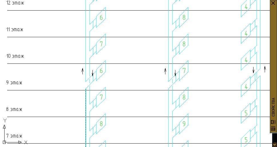

krvit
ставили Данфоса HYDRA типа ARF с защитным кожухом-без претензий, но потом нашли решение дешевле.
Через пять-шесть этажей ставить прибор на подачу, а обратку на данном этаже пропускать без прибора
Увидел ваш пост №6.
Ну вобщем то решение.
MikS
во-во.
Ну в общем приняли такое решение:
1. Где большое расстояние до приборов на среднем этаже установили неподвижную опору.
2. Так где прибор близко расположен к стояку, установили на среднем этаже компенсатор, а в верхней и нижней части здания Н. О.
