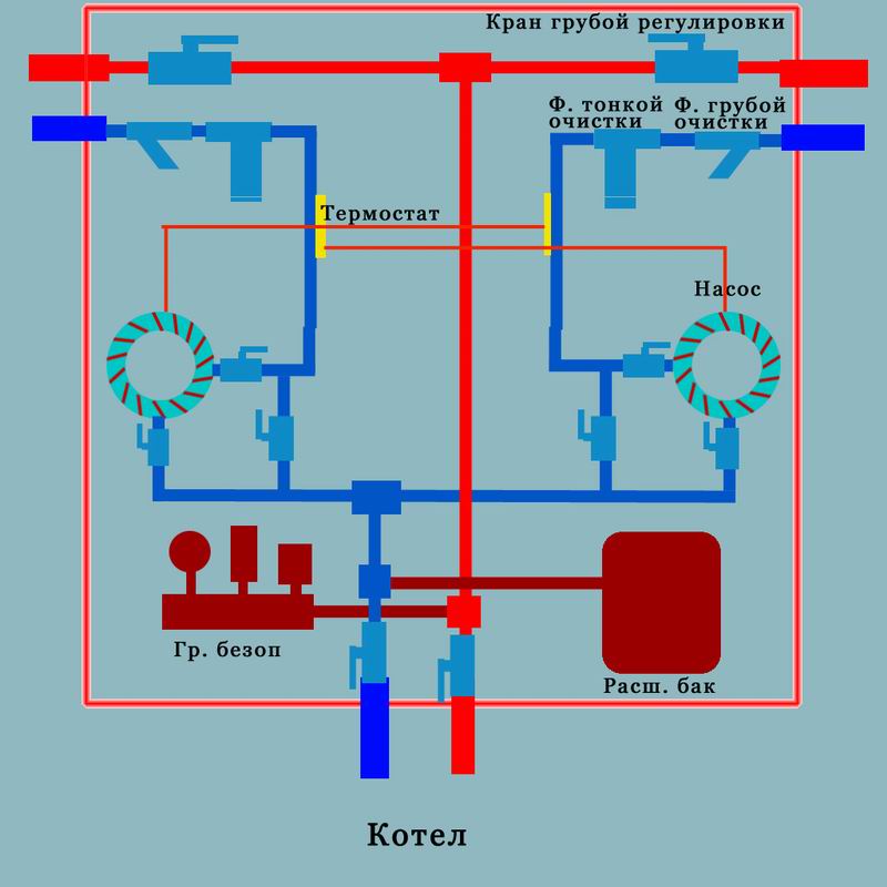

Здравствуйте всем.
Просьба помочь советом в построении системы отопления дома с двумя ветками. Если точнее, то загвоздка у меня возникла с обвязкой котла. Пришла в голову идея сделать самобалансировку веток, т.к. они разного гидросопротивления и разной мощности... Если например в одной ветке температура повышается то цирк. насос другой ветки увеличивает обороты и забирает теплоноситель в свою ветку.
Какой прибор применить для изменения оборотов насоса?
Радиаторы и котел уже есть. Склоняюсь к 2-х трубным веткам. Прошу высказать мнения по поводу обвязки котла.
Нажмите для просмотра прикрепленного файла Нажмите для просмотра прикрепленного файла

Сопротивление системы считается по самой длинной и загруженной ветке. Так что 100м труб у Вас никак не получится.
Ставьте коллектор (гребёнку) на два подключения. На подающие - шаровые вентиля, на обратки балансовые и сбалансируете крылья - т.е. добавите сопротивление там где ветка короче.
Если хотите абсолютную балансировку - можете на крылья ставить автоматические балансовые пары, которые будут держать постоянным перепад давления после себя.....

Надо знать точно какой насос в котле, гидравлические х-ки котла и посчитать вашу систему....
Но на первый взгляд, 24 кВт котел должен тянуть такую систему без дополнительных насосов.
Нет смысла вам ставить автоматические балансовые пары (они добавят сопротивление) - достаточно простой балансовый на более короткое крыло....
Ваш котёл скорее всего имеет регулировку по наружной температуре или по комнатной - если датчики присоедените, поэтому термостатные вентили вы вряд ли будете ставить....

Ставьте гидроделитель потока и все - самое распространенное решение с настенниками.

Контур в таком устройстве - общий, т.е. "объемная труба" с 4 патрубками. К двум из них присоединяете котловой контур со своим, встроенным в котел насосом, к двум другим - контур системы отопления, опять же со своим насосом. Два потока смешиваете "по ходу" течения теплоносителя.

1. Фильтры - до насосов, обратные клапана - после, вентили - и до и после
2. Расширительный бак нужен, подключается к обратке
3. Группу безопасности посмотрите в настенном котле - должна быть

1. Термоманометры ставьте или по отдельности - манометры и термометры
2. Можно и дист.воду залить, а можно и подготовленную воду, а можно и пропиленгликоль

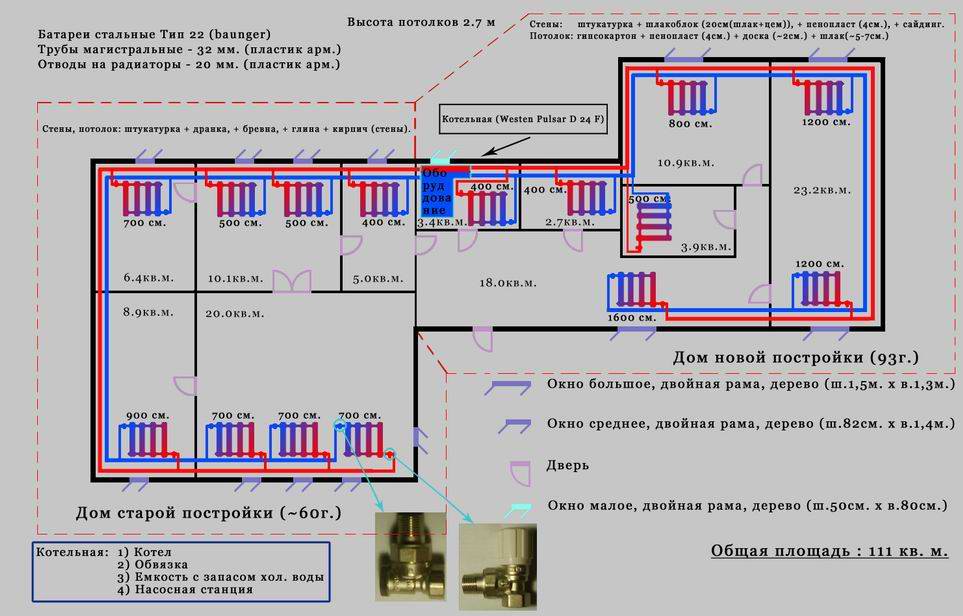

О блин совсем забыл, и на схеме это не указано... там под новым домом., а точнее под крайней правой комнатой(где 2 радиатора по 1200) - есть гараж. Получается -1 уровнь если за 0 принять первый этаж. Туда планируется радиатор на 1000см. Зимой поддерживать температуру в районе 10-15 примерно градусов... Автомобиля там нет, а просто мастерская.... Возник вопрос:
Пойдет ли теплоноситель вниз сам(пойти то может пойдет но насколько хорошо)?
Поможет ли с учетом этого радиатора гидро разделитель?

Всетаки переспрошу еще.. Получается что правая ветка с учетом нижнего радиатора стала больше,.. соответственно если взять всю систему целиком то полезность стрелки опять же с учетом гаражной батареи увеличивается?

Да получится всё, просто балансовые поставьте на каждую ветку, может быть даже и без гидроразделителя. Тут ещё вот какое дело, существует такой традиционно сложившийся вопрос: кто Вы во всей этой истории?

Ну так что там за насос у вас в котле? Есть характеристика?

Впрочем, и без того понятно, что насоса хватит за глаза и за уши. Ставьте балансовые или просто косые вентили на каждую ветку и не думайте даже. Труба выше Ду25 не потребуется.
