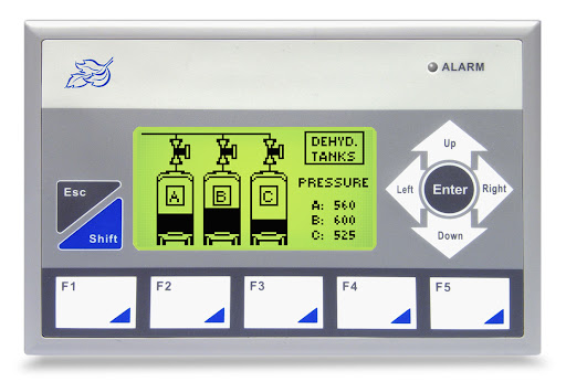

Единственная мне известная с ИК-приемником:
Chabol
to Abysmo
А про ADVANTECH панельку - продается ли она и есть ли с Modbus?
Года 3 назад, если не больше, домучил представителей на ответ, что панель представлена для изучения спроса и реально ее нет с Modbus|LON, как заявлялось в буклете.
Abysmo
to Abysmo
Андрей.
Честно говоря ни разу ее не держал в руках sad.gif Но судя по тому, что редактор для нее на сайте Advantech не обновлялся с 2007 года, новых прошивок нет вообще и исчезла пара модификаций, тема стухла.
