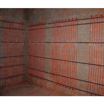

Как вариант - если дом каменный - то можно трубу в бетон по периметру (наружнему). Эффект тёплого пола, только на стене. Очень комфортное тепло - "мягкое" как бы.

В данном случае эту систему можно назвать как темперирование наружных стен

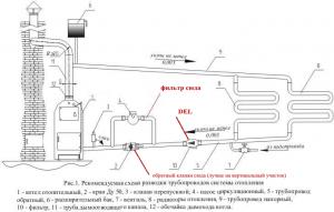

1. Отопление будет или дровами или углем. Посмотрев различные модели котлов я пришел к выводу, что по деньгам это самый дешевый способ. Газа, к сожалению, нет. Электричество есть, но не уверен, что оно не влетит в копеечку, да и стоимость котлов на твердом топливе относительно невелика по сравнению со всеми остальными. Монтаж тоже достаточно прост. Вот что я нашел:
http://www.chudo-pechi.ru/products/bollers.php
2. На данном этапе сложно сказать. Возможно, что проблем с электричество не будет. Но, честно говоря, я бы на это не рассчитывал.
3. Ничего поа нет. Всё на стадии подсчета и проектирования.
4. Я полагаю, что наиболее просто и эффективно использовать полипропиленовые трубы там, где это только возможно.
5. Если имеется в виду использование иных нагревательных приборов для цели отопления, то нет.
6. План дома, который будет построен, привожу ниже:
7. Регион - Московская область.
8. Срок службы системы - не менее 10 лет.

Полипропиленовые трубы и твердотопливный котел? Забудьте...
Первый этаж можно развести.
mrlector
Трубы PN20 Blanche
Трубы PN 20 – используются для трубопроводов горячего и холодного водоснабжения с давлением при t = 20 °С - 2,0 МПа, при t= 75°С - 0,6 МПа.
Максимальная температура: +95 °С, кратковременно до +100 °С.
Область применения:
* в системах холодного и горячего водоснабжения, в системах отопления, водоподготовки в жилых, административных и промышленных зданиях;
Их тоже нельзя? Не думаю, что в твердотопливном котле температура будет больше +95 °С. Систему планирую делать открытой поэтому большого давления тоже не будет.
Так почему нельзя-то?
Почему только первый? Если система отопления будет открытой, то давление там будет не столь велико. Или я что-то не учел?
lovial
"Развести" - да. Прослужит только недолго...
Полипропилен - не выше 80 градусов, да и при этой температуре срок службы до 10 лет не доходит... Плюс твердотопливный котел регулируется не очень, на выходе и под 100 градусов дает легко, особенно если уголька добавить...
Не рекомендуется, разводку (подающая труба и розлив) лучше изготовить из стальной трубы. В атмосферном котле может быть и сто и даже выше.

mrlector
Цитата(HeatServ @ 24.1.2012, 16:42) *
Так мы котёл еще не подобрали, его можно переразмерить. Приборы взять с запасом процентов 30. И не надо будет кипятить. Да и 80 градусов пропилен держит, система, я так думаю, будет атмосферной.
Дабы не быть голословным, привожу схему, которую я счел наиболее правильной:
В этой схеме (как мне представляется) не будет большого давления и проблем с перегревом выше 80 градусов.
Цитата(mrlector @ 24.1.2012, 15:43) *
Тогда выход - только сталь для напорной и обратной части? Я правильно понимаю? А в комнатах тогда можно полипропилен? Или тоже не стоит?
Если бюджет прижат, то можно обойтись на разводке пропиленом. Но обратку к котлу и розлив однозначно металл, сталь.

Давлению там взяться неоткуда, а перегреть котёл с гравитационкой проще простого. Тушить уголь это то ещё мероприятие.
Кстати, схема довольно похабная
1. Кранов на такой системе (Ду 50) делать не следует в качестве защиты от дурака.
2. Фильтр нужен только на байпасе перед насосом, небольшой
3. Расширительный бак тоже вызывает вопросы, нужна переливная трубка со сбросом в атмосферу.
Цитата(mrlector @ 24.1.2012, 16:29) *
Теперь понял для чего это надо. А не лучше ли тогда сделать клапан, который в случае закипания будет "стравливать"?
Не надо, у Вас же и так будет система атмосферного типа, переливная труба и хорош.

2. Так там вроде так и сделано: фильтр в обратке перед насосом. Или нет?
3. Кстати, я тоже думал о переливной трубке. Но не будет ли она мала? Ведь теплоноситель довольно неплохо "гуляет" в объеме в зависимости от температуры.
4. Спасибо огромное!
Я бы вообще не стал так сильно надеяться на насос и возможно рассмотрел бы его функцию в качесте "доруливания циркуляции" по достижению определённого значения на выходе из котла (те же 75-80 градусов), надёжность ведь превыше всего. Домишко-то небольшой, гравитационка его прокрутит легко.
Это сложно сказать - строительство у нас, как известно, вещь непредсказуемая. Но очень может быть, что Вы правы. Тогда какой лучше термодатчик взять? Как ставить его? Что посоветуете?
2. А вот как обслуживать этот фильтр? Это же надо слить всё нафиг. И потом снова (закислороженной водой!) залить из водопровода. Фильтр только перед насосом на байпасе, в основном кольце ему делать нечего.
3. Немного гуляет, для того и бак нужен.
1. Правильно я понимаю, что фильтр надо ставить на место переспускного клапана в указанной мной схеме?
2. В целях повышения ремонтопригодности стоит ли до насоса ставить кран?
Обычное погружное или накладное термореле (погружное дороже, но лучше). Завести на питание насоса, схемка там простая получится.
Я собственно хотел спросить насчет конкретной модели термореле. Что посоветуете?
1. Выкладаю рисунок
2. Да, насос лучше отсечь с обеих сторон

А почему именно сюда фильтр? Как же его менять тогда ? Или перед и после фильтра с насосом предполагается наличие кранов?
Цитата(mrlector @ 24.1.2012, 17:11) *
Я думаю, что активировать насос нужно когда температура уже выше 60 градусов цельсия (для того, чтобы уменьшить время прогрева помещения при "холодном" запуске системы).
Это уже можно экспериментально подобрать, кому как нравится.
Фильтр перед циркуляционным насосом это такое правило, которым лучше не пренебрегать, вроде как не переходить дорогу на красный. Основной системе фильтр не нужен вообще, достаточно будет промыть раз в 3 года.
Да, обвязать с обеих сторон шариками в типоразмер насоса. Всё, убегаю, водитель приехал, вечером буду.
