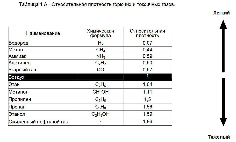

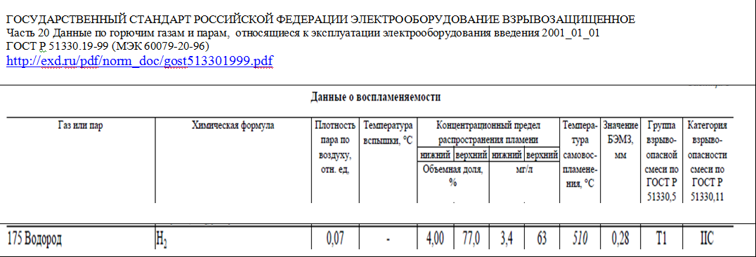

2 - Датчики газоанализаторов установлены ошибочно, согласно документа ВСН64-86.
Минхимпром ВСН 64-86
Методические указания по установке сигнализаторов и газоанализаторов контроля довзрывоопасных и предельно допустимых концентраций химических веществ в воздухе производственных помещений
ВЕДОМСТВЕННЫЕ НОРМЫ
"2.12. Пробоотборные устройства сигнализаторов довзрывоопасных концентраций следует размещать по высоте помещений в соответствии с плотностью газов и паров, приведенными в приложении, с учетом поправки на температуру:
при выделении газов и паров с плотностью относительно воздуха менее 1,0 - на высоте от 0,5 до 0,7 м над источником...
2.15. Газоподводящие линии к датчику следует выполнять из труб с внутренним диаметром от 6 до 12 мм в соответствии с требованиями завода-изготовителя на конкретный тип газоанализатора или сигнализатора. В месте отбора проб они должны заканчиваться обращенными вниз воронками высотой от 100 до 150 мм и диаметром от 50 до 100 мм.
2.16. Газоподводящие линии к датчикам должны быть по возможности короче. Датчики целесообразнее располагать вблизи возможных источников выделения газов и паров без газоподводящих линий".
http://docs.cntd.ru/document/1200034876
Статус документа ВСН64-86 в настоящее время.
https://www.normacs.info/answers/2125
Два газоанализатора MC2-0-P3440A установлены под потолком, на уровне 10м,
два других MC2-0-P3440B контролируют вент канал вытяжки. Зонты вытяжки расположены на высоте 5м над местом зарядки АКБ. Площадь зоны зарядки АКБ около 100м2, одновременно заряжаются 20 аккумуляторов.
Нужно ли переносить газоанализаторы согласно документа ВСН64-86 - ?

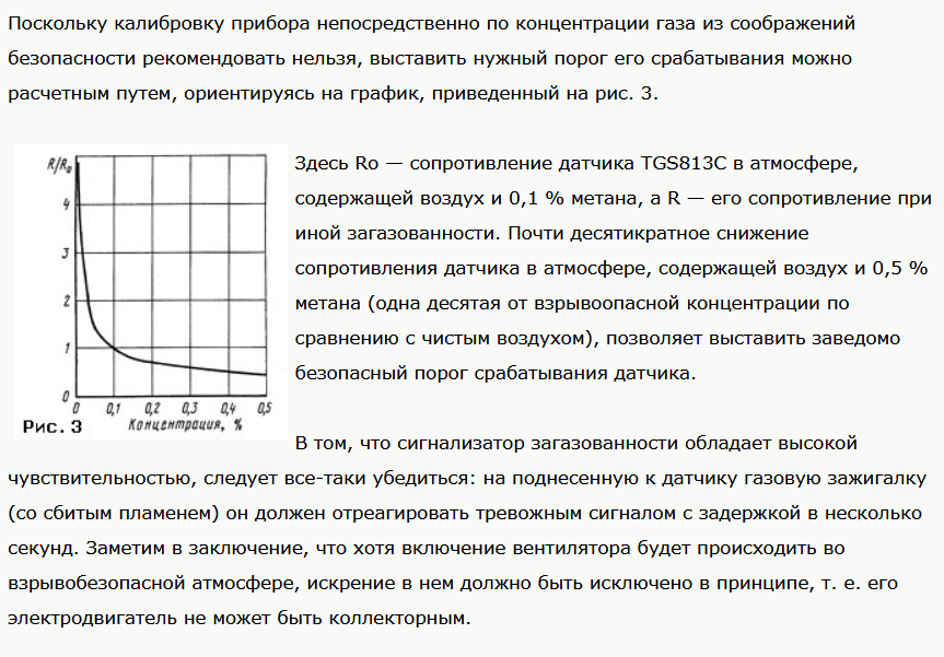

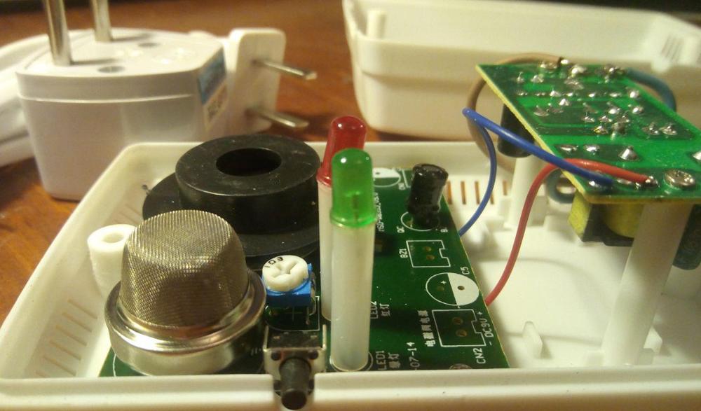

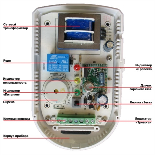

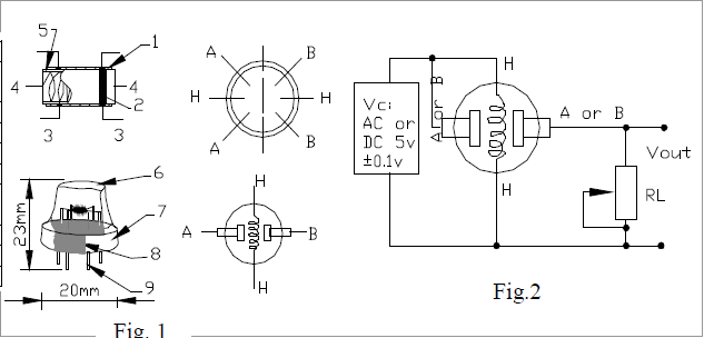

SERGOLD

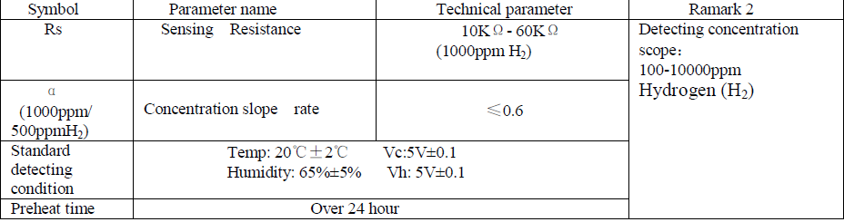

Аналогичные газоанализаторы имеют сетку перед термокаталитическим сенсором.
Датчик, TGS813 Figaro
https://www.equipnet.ru/equip/equip_59190.html
Термокаталитический сенсор метана, ДГ-1

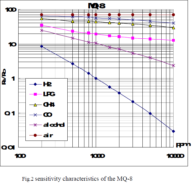

Alexander_I
Из сказанного непонятно, чего все взялись анализировать метан? Откуда он там появится? В аккумуляторной выделяется водород, и именно его содержание надо анализировать.
SERGOLD
Правильное замечание.
Наличие водорода определяется газоанализатором MC2-0-P3440A.
Надо ли после монтажа снять защитную пленку на торце датчика MC2-0-P3440A или это фильтр такой?
Другие типы датчиков приведены для образца - в торце защитная сетка, а не бумага.
При подключении АС 24V на (1) и (2) контакты датчика MC2-0-P3440A
на (3) контакте датчика односительно (2) контакта появилось напряжение около 1V,
т.е. под пленкой вакуум - ?
Примечание: между 2 и 3 контактом установлен с завода резсистор R=499 Ohm
На всех датчиках появилось напряжение 1V вместо 2V по инструкции.

Наверное, есть продаже отдельно термокаталитический сенсор для определения утечки водорода.
Например: сенсор - MQ-8
https://static.chipdip.ru/lib/497/DOC001497446.pdf

SERGOLD
По принципу действия и схеме подключения сенсоры TGS813 и MQ-8 - одинаковые.
Значит, схема обработки сигнала сенсора MQ-8 такая же.
http://www.elechouse.com/elechouse/images/...20MQ-8/MQ-8.pdf

SERGOLD
Нашелся оригинальный, датчик водорода - TGS821 ,
с которого китайцы сделали дешевый аналог MQ-8.
Диапазон измерения концентрации водорода: 30 - 1000 млн-1 (ppm).
Принципиальная схема.
http://www.sensorgas.ru/tgs821-sensor-vodo...vodnikovyj.html

SERGOLD
ГОСТ Р 51330.19-99 (МЭК 60079-20-96)
http://exd.ru/pdf/norm_doc/gost513301999.pdf
Концентрационный предел распространения пламени водорода.
Объемная доля от 4% до 77%.
Как объемные доли НКПРП (4% до 77%) сопоставить с чувствительностью датчика 30-1000 ppm или 100-10000 ppm - ?
Может быть, чувствительность большая и не нужна?
Нет консенсуса у метрологов-профессионалов, по поводу НКПРП.
http://forum.metrob.ru/viewtopic.php?f=18&t=329

Распределение разных газов в воздухе.
http://газоаналитика.рф/text/re/wpd.pdf
SERGOLD
Исходя из минимальной плотности водорода, нет необходимости подниматься к потолку с кислотой и цинком.
Достаточно на земле приготовить две 1л. пластиковые бутылки и шприц 20мл.

Начинка этого газоанализатора:

Датчик термокаталитический, наверняка, вместо него можно воткнуть датчик на водород (MQ-8), судя по фоткам, они одинаковые .
MQ-8 - 90 руб.
https://ru.aliexpress.com/item/3-MQ-8/32905...-f40cfe491ec3-2
