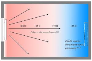

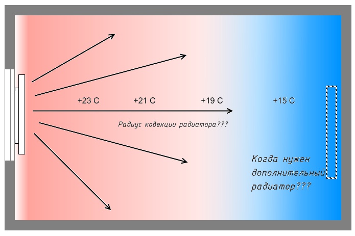

Уважаемые специалисты. Подскажите пожалуйста где можно почерпнуть информацию о необходимости установки дополнительного радиатора в связи большой длины обогреваемого помещения. Так как мощности одного радиатора хватает, но помещение длинное.
EJIEHA
Все стены - наружные?
Роман Р.
Так ведь ситуация по разному может складываться. В данном моменте только две наружных. Мне интересно сколько метров работает конвекция радиатора?

См. п.6.5 СНиП 41-01-2003.
А вообще приборы у наружных стен устанавливают. Т.е. в "на границе" улица/помещение,
данное мероприятие препятствует "прохождению" холода в глубину помещения.
А судя по Вашей логике Вы предлагаете еще по середине комнаты влепить радиатор?
Эт не айс

Нет такого понятия "радиус конвекции". При факте узкого глубокого помещения и использования настенного отопительного прибора может иметь место стратификация температур по длине, которую можно скорректировать:
а. Принудительной конвекцией малошумным вентилятором
б. Заменой настенного прибора комбинированным отоплением ОП+теплый пол
в. Заменой настенного ОП плинтусными нагревателями

Роман Р, дайте конкретные размеры помещения (все, включая размеры окон) и мощность радиатора, Вам подскажут, актуальна ли воббще Ваша проблема или нет.

Спасибо за такое внимание. Я мог бы написать размеры. Но я не хотел получить готовый вариант, хотел определить эти границы сам.
BIONDER
Тема интересная. В свое время интересовался максимальным расстоянием между приборами отопления по длинной наружней стене.
Мне посоветовали исходя из практики не более 6м, а ссыдку на нормативы так и не нашел.

Это очень сильно зависит от коэффициента теплопередачи стен.

Проблема во-многом "высосана из пальца". Если помещение действительно протяженное (большое), то там должно быть больше одного окна. Если три стены внутренние, значит, они теплые и можно обойтись одним радиатором.
На практике с такими проблемами не встречался - потому и поставил вопрос таким образом.
