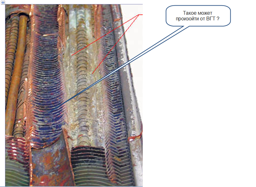

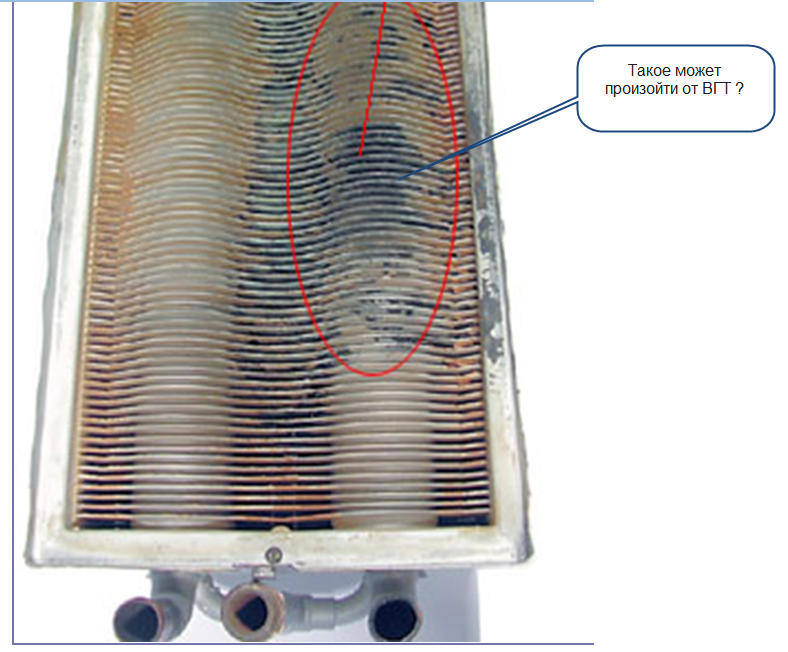

Коллеги, у нас тут возник вопрос по поводу поведения гликолевых растворов в медных трубах. В период работы мною в монтажной организации, которая специализировалась в частном домостроении (коттеджи делали одним словом), было услышано, что антифриз (гликолевый раствор) при нагревании до 80-90градусов в медных трубах срывает оксидную пленку, а образующаяся взвесь забивает фильтр грубой очистки (перед цирк.насосом) буквально каждые пару месяцев. Причем намертво.
Действительно ли это так?

многие производители отопительной техники запрещают использовать незамерзайки, при высоких температурах они разлагаются и их отложения удалить очень трудно и только химией, какой?-вопрос к химикам

Я надеюсь вы имеете ввиду пропиленгликоль? Если да то никаких проблем нет...
В гелиосистемах используются медные трубы, а теплоноситель как правило пропилен гликолевый раствор. температуры достигают при определенных условия до 220 град.
Никаких проблем не возникало за более чам 5-ти летние наблюдения. Единственное необходимо следить за кислотностью теплоносителя, в таких жёстких условиях эксплуатации может стать кислотой. В системе отопления думаю прослужит дольше!

Цитата(v-david @ 31.5.2011, 7:57) *
Нет, это я для примера, чтоб понятно было - в авто температуры больше 100С и радиаторы алюминиевые или медные - не угадаешь какой стоит. И тем не менее - там гликолесодержащие жидкости, причем в основном этилен-.
В авто температуры больше 100С (понятно что точка кипения у антифриза намного выше)но больше 100С не есть хорошо(это я отвлекся).
По поводу сравнения авто-СО с применением ВГТ мне кажется не совсем удачно.
Во первых корпус двигателя и из чего корпус котла - отличается.
Во вторых Вы на авто не 24 часа в сутки находитесь.
В третьих Вы себе представляете везде на всех этажах в каждом приборе Антифриз (и еще Не дай Бог!-на основе Этиленгликоля)
что=бы легче представлялось я имею виду ДЕТЕЙ!
Напоминаю:
Этиленгликоль - токсичное вещество, попадание которого на кожу или тем более в организм человека крайне не желательно. Кроме того, вредны и его испарения.
Например, средняя смертельная доза (LD50) этиленгликоля составляет 5 миллиграмм на 1 кг веса. Т. е. для чел массой в 80 кг летальными могут оказаться всего 400 миллиграмм этиленгликоля.
При транспортировке этиленгликоль должен быть расфасован только в алюминиевые бочки или бочки из коррозионно-стойкой стали. Этиленгликоль, упакованный в бочки, транспортируют в крытых транспортных средствах всеми видами транспорта, а также в железнодорожных цистернах. Хранят в бочках в закрытых не отапливаемых складах.
А еще есть двухконтурные котлы и в них тоже у некоторых есть большое желание влить "Этиленгликоль".
Для медных труб посоветую только это: Методика основана на использовании лакмусовой бумажки. Опуская бумажку в антифриз и сверяя ее со шкалой, можно определить, приблизительно какой рН данного раствора. Если цвет бумажки остался без изменения (pH 6-7), то это еще не плохо. Если стал розовым (pH 1-5) - много кислоты, фиолетовым или синим (pH 10-13) - щелочи, а если зеленым (pH 7-9), есть надежда, что добавлены ингибиторы и рН в норме.
Как у Вас прозвучало "Вдогонку" что это может быть? Нажмите для просмотра прикрепленного файлаНажмите для просмотра прикрепленного файла
P.S. Повторюсь, если большие морозы и другие побочные проблемы, РЕШАТЬ тому у кого вот такие обстоятельства!

Много истин и правильных слов. И про хранение, и про детей, и про яд. Это общеизвестно. С вопросами труднее. "Что это?" - хрен его знает, пояснили бы хотя бы, что там на картинке. Ну пятно и пятно, по картинке только экстрасенсы могут, я -нет. А вот про ингибиторы правильно: не бадяжьте сами, пользуетесь готовыми растворами от специально обученных людей, старайтесь после опрессовки (если водой) "тщетельнее" ее сливать. И будет Вам счастье. Перегрев менее страшен, чем грязь и примеси. Опять прописные истины, извините.
Про котлы и автомобили. Ежу понятно, что при меньшей общей температуре в СО на греющей поверхности котла она может быть больше, т.к. толщина стенки цилиндра у авто около 3-8 мм (в зависимости от модели). Сколько у котла? Добавьте сюда разложение воды с выделением кислорода и вывод не заставит себя ждать: при прочих равных условях лучше в котел гликоли не лить. А кто спорит?
У Вас правильных слов так-же много .
И спорить я тоже не собираюсь.
И про котлы все верно ,особенно если взглянуть на разницу кинематической вязкости этиленгликоля и пропиленгликоля, и получается хрен редьки не слаще.
Но другие подумают и ответят ,а Мороз Иванович плевал на Ваши сомнения!
"Отбиваясь от очередного 40-градусного холода, я перестаю верить в возможность глобального потепления".
И не кто не захочет до такого дойти как на картинке :Нажмите для просмотра прикрепленного файла
