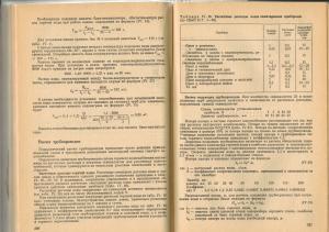

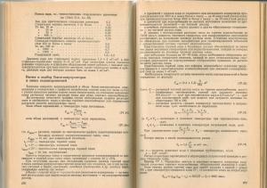

baniffaciy
Цитата(S-E-R-G 1987 @ 28.7.2014, 14:54) *
Всем Добрый день! Нужна помощь в расчете теплообменника. .
Вот посмотрите, может сгодится.
