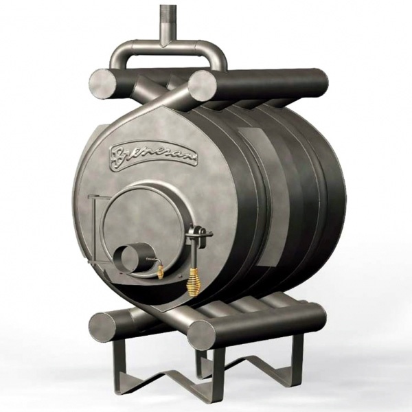

Товарищ решил переделать пиролизную печку Булерьян (Бреннеран) и применить воду как теплоноситель.
В чем может быть подвох такого решения, будет нарушен тепловой режим и уменьшится теплоотдача?
PS: по-моему это плохое решение, пожалуйста поправьте если ошибаюсь .
Татьяна Удальцова
Принципиально в любую печку можно встроить змеевик (котел) и получить еще и водяное отопление помещений.
На картинке схема нарисована почти правильно (надо еще радиаторы по нижним пробкам соединить). А вот что будет при пропускании воды через воздушные каналы Булерьян - неизвестно. Они на это не рассчитаны и могут быть негерметичны для воды. Неизвестно как вся конструкция стальной печи себя поведет, т.к. часть её будет охлаждаться водой.
Суммарная теплоотдача Булерьяна увеличится, т.к. от него будет отводиться тепло более интенсивно за счет свойств воды. Разумеется и топлива надо будет больше, предел производительности определяется колосниками.

По моему ваш товарищ не вполне представляет устройство этой печки.
Насколько я помню (проверьте сами), из этих трубных элементов производится забор воздуха для дожигания (горения) дымовых газов в верхней части печи.

Кстати , он собирается пропускать воду только через 4 трубы
его уже предупреждали, что
между наружными конвекционными трубами и топкой имеются отверстия для режима тления, которые придется заварить

Заварить то можно, но в характеристиках котел проиграет. Стоит ли?
Кстати, эти "художества" с вентилятором над котлом тоже отразятся на его работе.

это не над котлом, а типо АВО

На представленной картинке Печь Бренеран-АКВАТЭН. Спроектирован специально для воды.
http://avtonomnoeteplo.ru/pechi-kaminy/29-...eniya-doma.html
Тема- реклама.

Хорошая реклама не вредна. С нее, похоже, и картинка в #1 взята. Однако есть две "большие разницы" между печью специально спроектированной для воды, да еще изготовленной на заводе и самоделкой.
Конечно, наши умельцв могут что угодно сделать - и мотор от трофейного мессершмидта на мотоцикл поставить. Но обычно это кончается многочисленными экспериментами и переделками. Готов хозяин к тому, что его заливать будет несколько раз - пусть сделает.

smile.gif -- идея новаторская, интересна, творческая. Но, представим ситуацию. Вдруг топливо продолжает интенсивно гореть-выделять тепловую энергию, а температура воды близка к закипанию или кипит. Тогда, Какие буду действия истопника? smile.gif
Татьяна Удальцова
Известно какие - гасить печь Каждая баба знает, как.

Я виноват, прощелкал клювом. Действительно на картинке №1 печь у которой все горячие выходы объединены в один. Однозначно специально для воды.

Если он будет спать, то ничего хорошего не получится. Это и есть один из подвохов такого решения
его схема отзеркаленная копия рекламной схемы с той же ошибкой - радиаторы не соединены по нижним пробкам

smile.gif , защитить подающий трубопровод от превышения давления предохранительным клапаном, установить, расширительный бак на обратке, отказаться от атмосферного расширительного бака в верхней точке с.о. -- smile.gif повтяряюсь, идея хорошая smile.gif , но требует дополнительных инвестиционных вложений. smile.gif
-- да!! еще + термоманометры на входящем и выходящем трубопроводах Булерьяна. smile.gif

он пишет
У меня нет расширительного бака Вы просто печку не представляете как она выглядит .Вы её не видите .Так как.видит допустим художник картину. smile.gif
в общем ля-ля-ля в стиле "мостирство и опыд нипрапьешь"
Татьяна Удальцова
Вот как раз ничего этого в такой системе делать не надо. Это вредный совет. Простейший атмосферный расширительный бачок в верхней точке, перелив из него (можно и печку заливать), никакой арматуры. Максимум - термометр, да и то лучше "разориться" на бесконтактный пирометр (2-5 т.р.) и получать неописуемое наслаждение - можно хоть где температуру мерять.
