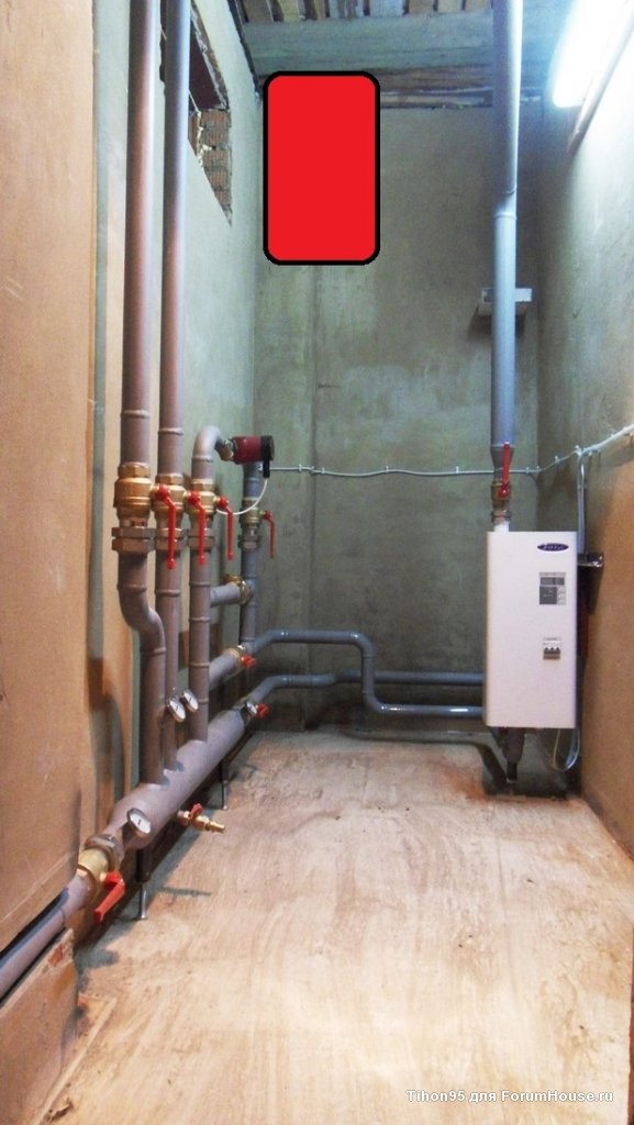

Смонтировали двухтрубную систему отопления с верхней подачей для двухэтажного дома. Система рассчитана на естественную циркуляцию, но в систему встроен насос. При нормальной работе - насос включен, обеспечивается насосная циркуляция. При отключении насоса для обеспечения естественной циркуляции задействован байпас вокруг насоса по диаметру совпадающий с основным стояком. Обычно в таких системах используют кран на байпасе для ручного включения естественной циркуляции, при отключении электричества, но это неудобно и не всегда дома есть кто то, кто откроет этот кран. Поэтому применили обратные поплавковые клапаны для гравитационных систем отопления VT.202 производства Valtec. При испытании системы, после отключения насоса, скорость циркуляции естественно падает и перепад температур между подачей и обраткой возрастает с 10-20град до 30-50град. Котел чугунный Protherm 40 TLO. Производители всех чугунных котлов пишут про допустимые перепады в 20-25 град. Опасаюсь что после отключения электричества и роста перепада температур, электричество дадут, насос включится и из-за резкого охлаждения чугунных секций котла секции лопнут. Какие варианты решения данной проблемы Вы видите? Рециркуляционный насос, трехходовой смесительный клапан на обратке до сетевого насоса или может какие то другие варианты? Сложность заключается в том что до насоса на обратке места для врезки трехходового нет. Обратка собирается из двух веток и насос установлен в месте слияния двух обратных потоков. Если установить трехходовой на одну из веток, то очевидно при его включении будет происходить гидравлическая разрегулировка системы. Еще хотел бы поделиться своим опытом применения обратных поплавковых клапанов. Несмотря на то что они установлены на вертикальной линии как рекомендует производитель, тем не менее при работе они стучат - всплывают и опять падают. А так как поплавки металлические и пустотелые то в системе отопления выполненной из металлических труб позвякивание передается по всей системе.
Прикрепленный файл  VALTEC_new_2014_____15_16.pdf ( 170,17 килобайт ) Кол-во скачиваний: 542

Lyko
сообщение 13.10.2015, 14:34
Сообщений: 355
Регистрация: 2.1.2010
Из: Ростов-на-Дону
Пользователь №: 43583
Цитата(motov @ 29.9.2015, 15:20) *
какие еще могут быть варианты?
Если система расчитывалась, то расчитывать надо бы не на 30-50 перепада Т*, а максимум
на 20-25. Тем более вертикальной 2-тр. с верхним розливом (?) и в 2-этажном доме доступен перепад Т* и "до 20*.
И, пардон, "некорректный" вопрос : дельта Т* в "30-50* был заложен в расчет или ...так "получилось"?
- Сдается (?) расчитывался, таки, "насосный вариант", но с "возможностью ЕЦ"... blink.gif
"Затык" в виде ОК - всего лишь "страховка" насоса. Но неполноценный режим ЕЦ.
На картинке - совмещение "пожеланий".
Сообщение отредактировал Lyko - 13.10.2015, 14:53
motov
сообщение 21.10.2015, 17:57
Сообщений: 359
Регистрация: 12.12.2007
Из: Тула
Пользователь №: 13750
Кран на байпасе на фото - это хорошее решение, но если никого нет дома, поможет только обратный клапан. Он на Вашем фото присутствует, но при каком перепаде давлений он откроется? В системе с естественной циркуляцией напор мизерный (в моем случае 500 Па) Посмотрите характеристики обратного клапана, Ваша схема неработоспособна если вручную не открыть кран на байпасе. Можно конечно "сломать" обратный клапан (ну там меняют пружинку и пр.) но где гарантия что при минимальном перепаде откроется? Поплавковые обратные клапана в этом плане наилучший вариант. Что касаемо рассчитана ли система, приняли магистральные трубы Ду50, стояки Ду25, подводки к приборам Ду20, скорости и потери давления прикинули, какие будут потери на поплавковых клапанах бог его знает, чтобы сильно не "зажать" поставили параллельно два поплавковых Ду25 (Ду32 пока не продается, а большего размера нет). Я бы и рад чтобы не было такого температурного перепада при естественной циркуляции, но видимо потери в системе преодолеваются только при таком температурном перепаде.
Именно для удовлетворения всех (!) "потребностей" и совмещены указанные девайсы.
Перепад не обсуждается, ибо другой арматуры без гидр. сопротивлений просто нету. И ОК служит в качестве "выхода из положения" при отказе насоса. Эта функция - рабочая. По опыту применения.
А при "хорошей ЕЦ", как известно, по ..опыту поколений - насосы и ОК функционально / банально не нужны.
Работоспособна. По факту, а не подсчетов Па цирк. давления / потерь.
Полную "меру способностей" СО дает, естественно, вручную (!) открываемый кран. Кстати, в отсутствие эл. энергии возможны только ...руки. Потому стоит именно ш.кран "бесприводной".
Кто мешал (?) "расчетом", задаться меньшим темп. перепадом? Получили бы более толстые трубы, / другую исп. схему.
Без этого, теперь нужный перепад зависит только он насоса.
Не знаю, надо ли вам (?), но перемычка между подачей и насосным узлом (фото) обеспечит регулируемый подмес для котла. На перемычке - пож. 2-хходовой кран. Даже с приводом.
