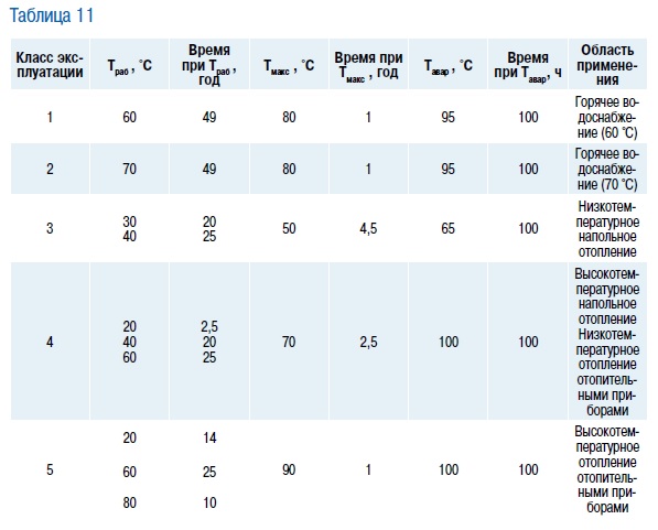

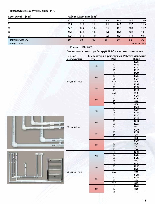

2,3. График 80/60 для ППр не многовато?

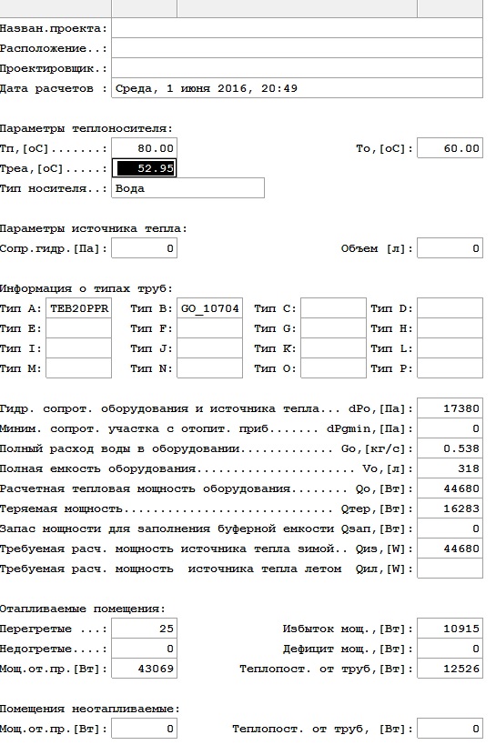

Вот файл Данфос СО в архиве - Прикрепленный файл  _______________3_____._02.rar ( 13,42 килобайт ) Кол-во скачиваний: 174
Осталось вручную поправить ошибки со скоростями (высокое линейное сопротивление) в показанном режиме. А в конце полирнуть ручками в режиме "регулирование существующего оборудования".
Тут все зависит от типа ППР, недавно проверял систему отопления в здание. Система была неувязана гидравлически, но она была сделана из ППр , график толи 95-70 толи 90-70, давление насоса в итп 300 кПа . Система проработала более 10 лет, безо всяких деформаций трубы

сообщение 1.6.2016, 11:11
Сообщений: 38
Регистрация: 2.5.2008
Пользователь №: 18315
Отопление,
спасибо за проделанную работу.
не могли бы пояснить несколько моментов по программе в настройках общих данных:
почему вы закладывали одинаковое минимальное и максимальное охлаждение теплоносителя?
нужен ли учет сопротивление источника тепла? На ветке подключения отопления к коллектору будет регулятор перепада.
мощность отопительных приборов я не добавлял, т.к. запас в нагрузку заложен. на мой взгляд стоит снять галку
почему именно такое минимальное падение давления на вентилях?
высокая потеря давления это нормально, т.к. в общий данных выставлено небольшая удельная потеря давления.
как вариант вручную проставить диаметры и увеличить линейные потери в настройках, но смысла не вижу.
Хотя, кое-где есть действительно большие потери.
Кстати говоря, как получилось, что в двух вариантах при одинаковой тепловой нагрузке разный расход в программе?
Это из-за параметров мин, макс охлаждение? Да посмотрел, перепад в 14С программа держит, расход вырос,
сопротивление системы в целом тоже в 1,5 раза. Можете подсказать, почему вы применяете именно такие значения
охлаждения воды?

Отопление
сообщение 1.6.2016, 13:39
Сообщений: 39
Регистрация: 23.4.2016
Пользователь №: 295792
Цитата(memphisss12 @ 1.6.2016, 11:11) *
Отопление, спасибо за проделанную работу.
Чтобы прога более адекватно подобрала типоразмеры ОП и диаметры. Прога же просто продвинутый калькулятор, что на нем наберешь - такой результат и получишь.
Если хотите получить верный расчет авторитетов, то нужен. Да и если Вы не хотели учитывать сопротивление источника тепла, то зачем ставили значение в 1 кПа? А если сказали А, поставив значение, то говорите и Б, поставив галочку.
А балансировочники на ветках, и тем более РПД, думаю, не нужны в данном случае даже для динамического режима. Чем будет поддерживаться в вашей системе постоянный напор на источнике тепла, насосом типа Альфа, или перепускным клапаном - Вам виднее.
Вроде некоторые европейские (0,15) и украинские (0,1) нормы рекомендуют добавлять. Да и у ОП реальная мощность может отличаться от паспортной процентов на 15 в меньшую сторону. Не хотите добавлять - не добавляйте, но думаю, что лучше это сделать.
Рекомендации изготовителя. Для лучшей гидравлической устойчивости.
Вы же сами хотели график котельной 80/60 ??? Исходя из этого графика и расход выплывает. А в первоночально выложенном варианте график был далеко не 80/60.
Можете подсказать, почему вы применяете именно такие значения охлаждения воды?
Чтобы получить требуемый график, например, тот же желаемый Вами 80/60 при первоначальном автоматическом подборе прогой типоразмеров ОП. Иначе придется делать подбор ОП вручную с нуля, или автоподбор проги будет неоптимальный и по типоразмерам и по расходам и как следствие, по диаметрам (что видимо и получилось в вашем случае). Советую вообще не использовать режим "проектирование нового оборудования", но нужно заранее интуитивно "чувствовать", какие исходные параметры ставить.
memphisss12
сообщение 1.6.2016, 16:12
Сообщений: 38
По РДП, я неправильно выразился.
в магазин приходит 2 трубы от крышной котельной. хотел сделать распределительный коллектор,
от него вести трубопроводы к калориферу, к ВТЗ, на отопление. Для увязки между собой устанавливать РПД.
Вот насчет интуитивно чувствовать параметры... С этим пока плохо.
Все же, я не совсем понимаю, почему в моем файле график не 80-60. Я вроде бы верно выставил значения в общих данных.
Если я правильно понял, то остывание на 14С это исходя из опыта? В противном случае мы намеренно увеличиваем расход
теплоносителя, что в свою очередь приводит к увеличению трубопроводов.
А если график будет, предположим, 95/70, какие значение охлаждения Вы бы использовали?
Отопление
сообщение 1.6.2016, 17:58
Сообщений: 39
Если котел конденсационный, то по согласованию с заказчиком (если его устроит сильное удорожания ОП), можете проектировать режим хоть 80/40.
В режиме "проектирование нового оборудования" прога подбирает дельту в ОП очень грубо. Хотите точнее, делайте в посоветованном режиме. Дельту Т для ОП - указывайте явно, а не 5-40 градусов. Методом приближения или половинного деления задаваемой дельты в ОП и добъетесь нужного графика. Да и заказчика, думаю не устроит дельта в ОП в 40 градусов.
Если я правильно понял, то остывание на 14С это исходя из опыта? В противном случае мы намеренно увеличиваем расход теплоносителя, что в свою очередь приводит к увеличению трубопроводов.
Опыт здесь не при чем. Расход определяется тем графиком, который Вы хотите получить. И конечно тепловой мощностью системы.
Непонятно как это "намеренно увеличиваем расход"? Расход увеличиваем не из самодурства, а потому, что живем в мире, где имеются законы физики. Которые законы и требуют увеличить расход при уменьшении общей дельты Т системы, иначе не получить требуемой теплоотдачи от ОП.
В Вашем варианте требовался расход 0,534 кг/сек для графика 80/53. А для графика 80/60,94 (в выложенном мною варианте) расход конечно же потребовался уже 0,777. Про теплоемкость теплоносителя помните?
Методом приближения, установкой параметра дельты в ОП добивайтесь нужного Вам графика.
Попробуйте попрактиковаться немного с прогой, сделав минипроектики из 5-7 ОП. Т.е. сделать лабораторные работы, провести логический анализ, выявить алгоритмы, по которым прога работает. Даже к молотку, забивая гвозди, и то нужно приноровиться, применив тот же "метод тыка" и логический анализ "а что будет если так вдарить или вот так вдарить". smile.gif
Сообщение отредактировал Отопление - 1.6.2016, 18:06
memphisss12
сообщение 1.6.2016, 21:42
Сообщений: 38
При расчете расхода для графика 80/60 и мощности 44,68 кВт у меня получается 0,53кг/с.
В вашем файле у меня получается 80/67 при расходе 0,82 кг/с.
Где я ошибаюсь?
Но есть такой момент по расчету. в моем файле на дальнем приборе при перепаде 10-20С получается что
возвращается 54С, т.е. получается что общий расход программа показывает для графика 80/60, реально же график будет 80/54, так?
В вашем файле на дальнем приборе обратная около 63С, т.е. как надо.
Таким образом дельту подбираем по ситуации в зависимости от протяженности системы, изоляции и т.д.
Я на верном пути?
Отопление
сообщение 2.6.2016, 2:18
Сообщений: 39
Цитата(memphisss12 @ 1.6.2016, 21:42) *
1. При расчете расхода для графика 80/60 и мощности 44,68 кВт у меня получается 0,53кг/с.
2. В вашем файле у меня получается 80/67 при расходе 0,82 кг/с.
3. Где я ошибаюсь?
4. Но есть такой момент по расчету. в моем файле на дальнем приборе при перепаде 10-20С получается что
5. В вашем файле на дальнем приборе обратная около 63С, т.е. как надо.
6. Таким образом дельту подбираем по ситуации в зависимости от протяженности системы, изоляции и т.д.
7. Я на верном пути?
1. В Вашем файле график не 80/60, а 80/51. Смотрите общие итоги.
Да и режим расчета предварительный, т.е. черновой - "проектирование нового оборудования".
2. У меня были другие цифры. График 80/61, расход 0,777. Смотрите в предыдущем посту. Почему у Вас другие цифры - видимо поменяли какие-нибудь параметры относительно установленных в моей редакции файла.
3. в пункте №1
4. Смотрите описание проги, что и где обозначает. И еще раз пункт 1.
5. Обратка к источнику у меня 61 гр. Обратка же на разных ОП можете быть разная.
6. Дельту для ОП - типа того. А общий график - берем из ТЗ. Или сами думаем как лучше для котла и заказчика. Экономить на стоимости ОП (но трубы удорожаются) сделав меньшую общую дельту Т (например график 80/65 или вообще 80/70), но повысив эксплуатационные расходы, либо наоборот сделать дороже ОП, но понизив потребление топлива и эл.энергии (правильный график 80/60 для автономного неконденсационного котла, но для ППр по согласованию с заказчиком можно и 75/60 спроектировать). Посмотрите у производителей нормативные сроки службы ППр при разных температурах.
7. Вроде как да.
П.С. А чего заказчик конденсационный то котел не выбрал?
Сообщение отредактировал Отопление - 2.6.2016, 2:20
memphisss12
сообщение 2.6.2016, 10:08
Сообщений: 38
Отопление,
Спасибо
Наконец-то стало доходить что к чему.
Увидел РЕАЛЬНУю температуру обратной воды по программе.
Для меня тогда остался один невыясненный вопрос. Почему программа пишет расход как для перепада 20С, т.е. как
для требуемого графика 80/60С, хотя реальный перепад будет другой?
Если это ее, программы, особенность, то я уверен, очень много начинающих проектировщиков считают неправильно.
В целом, смысл мне понятен. Буду самостоятельно глубже изучать вопрос. Спасибо!
По срокам службы прикладываю, например, Эгопласт. По данным получается при Т=80С 10 лет.
Что-то я уже и сам начинаю сомневаться. 25 лет при Т=60С. Т.е. в среднем температура подачи за период должна быть не более 60, а то и меньше,
чтобы компенсировать пики при Т=80С. Иначе срок эксплуатации снижается менее 25 лет.
С другой стороны, если взять Firat, то при Тмакс=80С без проблем.
Если заказчик выберет что-то вроде Эгопласта, какой график порекомендуете?
Возможно стоит рассмотреть 75/55С или 75/60С.
Но мне от этого же теплоносителя еще калорифер канальной приточной установки запитывать и ВТЗ.
Котлы конденсационные ) Хотя, кто знает, может заказчик еще смету не видел ).
Отопление
сообщение 2.6.2016, 11:08
Сообщений: 39
К своему стыду не проверял расчетом вручную, для какой дельты прога считает расход, для желаемой или для реальной. Просто добивался совпадения заданного графика и реального.
Постарайтесь использовать общепринятую терминологию, ибо трудно отгадать, что Вы имели в виду. Перепадом обычно называют перепад давлений, т.е. напор. А разность температур - дельтой Т.
Может перестраховываюсь, но стараюсь с трубами ППр не использовать температуру теплоносителя выше +70 гр. Если только +75 и то только для холодной пятидневки. Главное, заказчика предупредить о сроке службы ППр, а там уже под его ответственность можете хоть 95/70 проектировать. smile.gif
Фират по моему опыту - полный отстой. С Эгопластом и рядом не лежал. Да и Эгопласт, мне лично тоже не нравится. Есть же рекомендации для отопления использовать трубу PN25, кислородонепроницаемую и армированную неперфорированной ал.фольгой и SDR6, а еще правильнее - SDR5. Личный опыт многократно выполненного проектирования СО (для одного и того же объекта и из меди и из ППр) такой, что из паяной меди СО получается не дороже, а часто дешевле, чем из приличного ППр. Конечно, если считать стоимость не только труб, но и фитингов, и ОП, и радиаторных термоклапанов, и гидрострелок и доп.насосов.
Если котлы конденсационные, то чем холоднее линия Т2 (обратка котлов), тем меньше газа жрать будут котлы. Зависимость потребления газа от температуры обратки смотрите в пособиях Вайлант и Виссман по проектированию СО с конденсационными котлами.
Если трубы из ППр, сделал бы общий график 80/50 или 80/40 для холодной пятидневки. Но для радиаторной части из труб ППр сделал бы отдельный контур через насосносмесительную группу после гидрострелки с графиком 70/хх, где хх - чем меньше, тем меньше потребления газа (в разумных пределах по согласованию с заказчиком). Ну и конечно погодозависимая автоматика для конденсационного котла желательна либо на котле, либо управляя сервоприводом на насосносмесительной группе радиаторного контура.
А в калориферы подавать надо бы побольше температуру, т.е. 8Х/ХХ с другого выхода гидрострелки без смешения. И еще надо бы подумать, а не нужно ли делать отдельный контур для воздушных завес на антифризе через теплообменник? Тогда и график возможно придется для завес ограничить 70/ХХ в зависимости от типа антифриза.
Ну и гидрострелка нужна соответствующая для конденсационных котлов -
Сообщение отредактировал Отопление - 2.6.2016, 11:17

Цитата(memphisss12 @ 15.6.2016, 14:45) *
Помогите пожалуйста разобраться с увязкой систем: отопление, теплоснабжение завес, теплоснабжение вентиляции.
1. Отопление - постоянный гидравлический режим, т.к. термостатические головки на ставим, только сами вентили.
2. Вентиляция - постоянный, т.к. устанавливается узел регулирования с трех-ходовым клапаном и циркуляционным насосом (например как SUMX от Remak).
3. Воздушно-тепловые завесы переменный, т.к. устанавливается комплектный узел Frico.
В данфосе СО я привел схемы коллектора, только отопление отдельным расчетом выполняется.
4. Вопрос собственно в том, можно ли эти контуры увязать с помощью автоматического балансировочного клапана с настройкой 20-40кПа?
5. Что можно сделать, чтобы перейти на ручные балансировочные клапаны? Поменять узел подключения на завесах
на трехходовой клапан в режиме разделения, узел с насосом на завесах с клапаном в режиме смешения (как на вентиляции)?
Вот такие мысли пришли в голову. Высказываю их просто вслух, но не как руководство к действию, а как размышления:
1. Если будут устанавливаться термовентили без термоэлементов, то в результате ручной регулировки расхода через ОП режим тоже может быть динамическим.
2. Если другие системы будут работать с динамическим расходом, то и на входе в контур ВТЗ перепад тоже будет меняться. Если на источнике не будет стоять насос типа Альфа (или перепускной клапан), поддерживающий постоянный перепад.
3. Исходя из соображений из предыдущих пунктов, думается, что авто РПД нужно ставить на все три системы. Вот как это представляется на скрине и в файлике в формате Данфос - Прикрепленный файл  ______red02.rar ( 6,13 килобайт ) Кол-во скачиваний: 139
4. При замене клапанов на соответствующие по требуемому перепаду, вроде становится нормально.
Правда остается вопрос, будет ли постоянство расхода через шесть разных ВТЗ и надо ли будет на входе в каждую из шести ВТЗ поддерживать заданный перепад и/или расход автоРПД или регуляторами расхода. Ведь установленные в данный момент ручные балансировочные клапаны не обеспечать нужного расхода при меняющемся расходе в разных ВТЗ и при меняеющемся гидросопротивлении в разных ВТЗ.
5. Отказаться от меняющегося динамически расхода. Или же гидравлически развязать системы между собой, установив гидрострелку и коллекторную группу. Файлик в Данфосс СО - Прикрепленный файл  ______red03_____________.rar ( 6,48 килобайт ) Кол-во скачиваний: 168
и скрин приложены
В Данфосе СО, в отличии от Аудитора СО не нашел простых смесительных групп, поэтому вынужден был установить насосно-смесительные.
Заданный перепад в каждой системе предусматривается поддерживать насосами типа Альфа или перепускными клапанами.
П.С. Лучше бы в другой фирменной версии Аудитора СО схему создавали. Задрал сильно Данфос СО своей несовместимостью с Аудитором СО.
Сообщение отредактировал Отопление - 16.6.2016, 10:48
