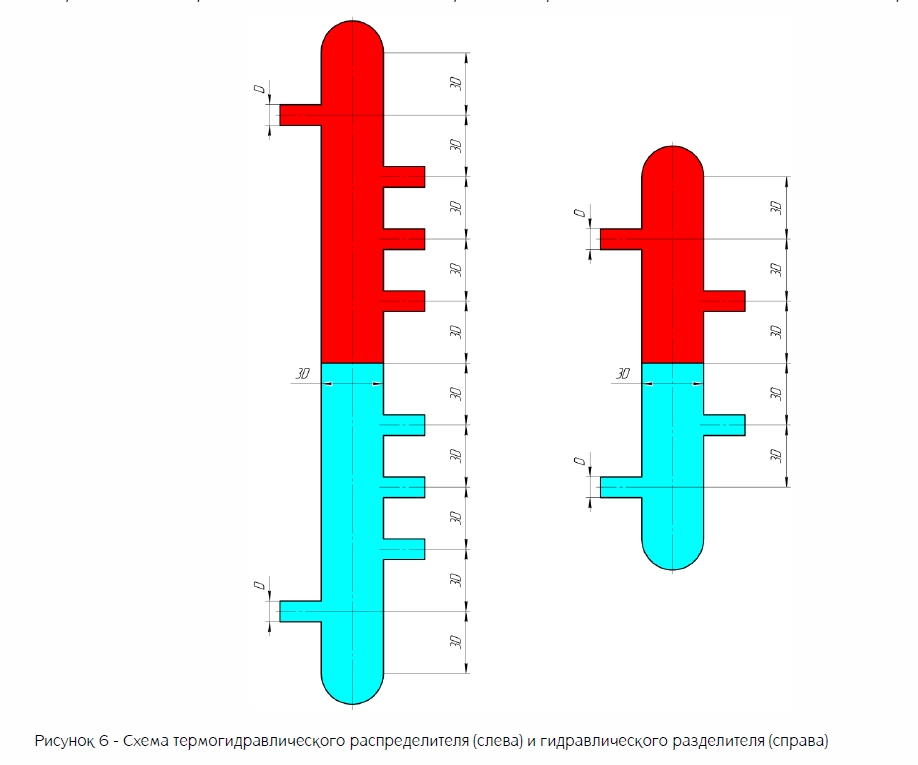

Уважаемые форумчане,
просьба помочь разобраться в выборе системы отопления
исходные данные
магазин в Подмосковье, 1 этаж
габариты здания 40мх40м
теплоснабжение - собственная крышная котельная, график 80/60
трубопроводы - армированный полипропилен
предполагается прокладка основной магистрали под потолком (черный цвет на рисунке) на высоте 4,5м
опуск в нескольких местах (черные круги на рисунке)
и нижняя разводка веток (красные линии)
подключение прибора низ-низ, приборы - секционные радиаторы
изначально хотел сделать двухтрубную тупиковую систему, опуски не по центру, т.е. без большого количества "рогов",
но с радиаторными вентилями. Получалось 3-4 опуска на все здание, т.е. по 1 опуску на каждой стене.
Заказчик не хочет ставить вентили, просит обойтись только кранами.
Если я его правильно понял, хочет сделать схему типа "Ленинградка".
В связи с чем родилось 2 варианта.
Понаделать рога (выглядит ужасно) как на рисунке, оставить двухтрубную тупиковую схему, магистрали побольше, увязывать рога ручным балансиром.
Оставить рога, подключить радиаторы как в схеме "Ленинградка" с закальцовкой на крайнем приборе. увязка рогов также ручным балансиром.
Может быть что-то посоветуете еще?
ветки в любом случае хотел делить, т.к. здание 40м в длину и увязывать ручными. Термоголовок не будет в любом случае, сами вентили желательно также не использовать.

ну если заказчик хочет попутку, то вентили на радиаторах обязательны, иначе моежт быть опрокидывание циркуляции.
но совсем понятно что вы хотите. если бы вы сделали 2 разных аксонометрии тогда визуально легче понимать

Прошу прощения, если схемы "нечитаемые".
схема №1 - предлагаемая двухтрубная тупиковая
схема №2 - как хочет заказчик - однотрубная с подключением промежуточных приборов как в "Ленинградке".
ответвления от магистрали под потолком предполагается балансировать ручным балансировочным клапаном, т.к. гидравлический режим будет постоянным (термоголовки не ставим).
хотелось бы понять, рабочие ли эти схемы без термостатических вентилей?
какую схему можно еще предложить, чтобы отказаться от термостатических вентилей или без них вообще никак?

посмотрите петли тихельмана.
На схемах 1 обычная двухтрубка. Во второй частичная однотрубка. Увязывать балансирами придется и там и там.
KAN Therm
Балансировочных клапанов все равно не избежать, а если подключать "по Тихельману", то это серьезно увеличит длины трубопроводов. Т.о. экономия на термостатических вентилях компенсируется большими расходами на трубы и их прокладку.
И это если мы оставляем за скобками экономичность работы системы отопления в дальнейшем.

Оставил двухтрубную тупиковую. На попутную по периметру пришлось бы вешать слишком много приборов,
а если делить на ветки, то появлялась бы 3 труба.
Кроме того, при попутке все равно понадобились бы термостаты или радиаторный клапаны с преднастройкой.
А так как все равно их ставим, то проще сделать двухтрубку. (я открыл для себя радиаторный клапаны, раньше думал, что только термостатами типа Ra-N можно увязать ((( )
Кому несложно, посмотрите пожалуйста предварительный вариант плана. Основная магистраль потолще с потерями не более 40-50 Па/м, увязывается даже без дополнительный
балансировочных кранов. ну может быть в помещении 001 понадобится чтобы поджать.
Просьба, покритикуйте.

Вы отождествляете попутную схему движения воды в магистральных трубопроводах с однотрубной СО. thumbdown.gif Это разные системы.
Полагаю, перед проектированием не грех хотя бы в справочник заглянуть bestbook.gif

2,3. График 80/60 для ППр не многовато?
5. Почему нельзя сделать по-нормальному подачу в верхний коллектор?
6. Придеться объяснить заказчику, что законы физики не позволяют исполнить его желания обойтись без балансировочных клапанов (разница стоимости клапана 1/2" и шарового крана 3/4" практически отсутствует, так "нафига козе баян?". Если же делать "ленинградку", так тогда магистраль должна будет идти понизу (а не под потолком как хотели) и в ногу толщиной (заказчику точно не понравится стоимость ППр 63 мм или более).
И если спроектировать систему такую в двух вариантах, однотрубную и двухтрубную, то однотрубный вариант окажется дороже двухтрубного правильного варианта. Да и добиться энергоэффективности в такой однотрубной системе, будет сложнее и дороже по материалам и арматуре.

2. Выложите файл в формате проги Аудитор СО или какой-либо её безплатной версии. В этом формате будет легко проверить увязку колец и прочую гидравлику.
То, что увязка колец получается без балансировочных клапанов - просто невероятно. Это тогда приборный узел должен иметь сопротивление выше 70% от сопротивления кольца. Да и даже это, может не дать приемлемой увязки колец.
Посчитайте любое кольцо при проектном расходе - сколько процентов сопротивления имеет приборных узел, а сколько подводящие участки. И напишите здесь.
1. Увязать можно и дроссельными шайбами. Или иногда только балансировными клапанами на обратках ОП. Но чаще, только термоклапанами повышенного сопротивления с преднастройками. Дорогим Данфосом RA-N получается увязать в большем количестве случаев (особенно при неправильной топологии), так как у него диапазон преднастройки Kv 0,02 - 0,73, т.е. шире, чем у многих других более бюджетных термоклапанов с преднастройками (но при правильной топологии можно и более бюджетными термоклапанами кольца увязывать). А у тех же балансировочных клапанов на обратке, например, только 0,25-1,5.
Если уж совсем сверхприжимыстый заказчик, предложите ему увязать дросселированием из монеток. Правда, если заказчик настолько прижимист, то и за проект может не заплатить.
Или получиться как в басне "Не гонялся бы ты поп за дешевизною". Сделают ему какую-нибудь хрень неучи, потом будет систему переделывать по несколько раз.

Если трубы из ППр, сделал бы общий график 80/50 или 80/40 для холодной пятидневки. Но для радиаторной части из труб ППр сделал бы отдельный контур через насосносмесительную группу после гидрострелки с графиком 70/хх, где хх - чем меньше, тем меньше потребления газа (в разумных пределах по согласованию с заказчиком). Ну и конечно погодозависимая автоматика для конденсационного котла желательна либо на котле, либо управляя сервоприводом на насосносмесительной группе радиаторного контура.
А в калориферы подавать надо бы побольше температуру, т.е. 8Х/ХХ с другого выхода гидрострелки без смешения. И еще надо бы подумать, а не нужно ли делать отдельный контур для воздушных завес на антифризе через теплообменник? Тогда и график возможно придется для завес ограничить 70/ХХ в зависимости от типа антифриза.
Ну и гидрострелка нужна соответствующая для конденсационных котлов -

Хотелось бы еще уточнить относительно увязки потребителей (отопление, калорифер, ВТЗ) между собой.
На общий коллектор установить РПД для каждого потребителя это нормальный вариант? Потому что кроме этого вижу только
вариант с отдельным контуром и со своим насосом на каждого потребителя. А этого сделать не получится.
3. Потому что кроме этого вижу только вариант с отдельным контуром и со своим насосом на каждого потребителя. А этого сделать не получится.
1. Если система уже спроектирована, то чего копья ломать? Монтируйте по имеющемуся проекту, если проект верный smile.gif
2. Если нужно увязывать кольца, так что же это за имеющийся проект? В проекте они уже должны быть увязаны. Иначе это никакой не проект.
Увязать можно и балансировочными кланами, если у СО только статический режим. МОжно и РПД, если заказчик немалых денег не жалеет на оборудование, без которого, может быть возможно было бы и обойтись. Посмотрите сколько будет стоить РПД от Данфоса. Пробуйте сначала без РПД в той же проге Данфос СО.
Так же применение РПД, потребует применения более мощного насоса.
3. Непонятно, что Вы имели в виду. Объясните.
Добавьте всё вышесказанное в Данфос СО. Там и посмотрим. А вариантов чаще всего много. Поэтому всегда можно выбрать более оптимальный или более бюджетный.
