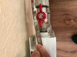

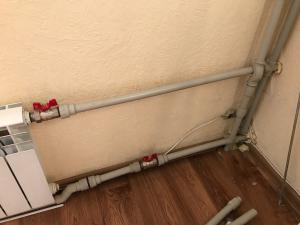

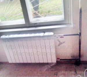

Всех приветствую.
Помогите разобраться.
Дом восьмиэтажный, седьмой этаж.
Нижняя подача.
В соответствии со Сканави это
двухтрубная система с нижней разводкой обеих магистралей.
См. рисунок.
К стояку подключены 2 алюминиевых батареи. В спальню и через стену - в зал.
Количество секций 12 и 14 соотв.
Высота секции - точно не скажу, но нестандартные - 400 мм на сколько я помню, из-за заниженных подоконников.
Расстояние от батарей до стояков 2м и 1,5м соотв.
Батареи чуть теплые.
Подключение батарей сейчас диагональное. Поменяно зимой, до этого были подключены с одной стороны - верх подача, низ - обратка. Переделка подключения особо не помогла.
Вместо крана Маевского установлен обычный кран большого диаметра, чтобы можно было быстро и комфортно спускать воздух.
Давление в трубах нужно понимать достаточное, если открыть спускной кран - выбивает из рук пластиковую бутыль, течет отличный напор.
После того как спустить 10 литров носителя батареи становятся горячими. Это длится от 15 мин до 1го часа. Потом остывают до теплой температуры.
Другие стояки в этой же квартире, подключение батарей с одной стороны - проблем нет.
Батареи можно назвать горячими.
Этаж снизу, проблемный стояк - батареи горячие.
Этаж сверху - последний, батареи норм. Но, через верхний этаж получается протекает весь подаваемый поток, т.к. с верхнего этажа и образуется обратка.
Помогите решить проблему.

На каждой батареи кран на вход и кран на выход в обратку.
Модели кранов посмотрю, напишу.
Двухтрубка, не сомневайтесь.

сообщение 30.3.2017, 18:58
Сообщений: 33652
автор- вот в сообщении 1 на картинке есть краники с двумя полосками сверху. это кран двойной регулировки с хорошим сопротивлением. Если его выкинуть система гарантированно работать не будет- будет мало сопротивление приборного узла относительно всего сопротивления стояка и будет разрегулировка. и без вариантов.
а как в у вас в новой системе- кто дает в этаже стояке большое сопротивление ? да и замена на пластик прошла по каким диаметрам? стальная то по Ду определена была в 1924 году, а пластик поставили с внешним диаметром таким же или как?

AlexNF
сообщение 30.3.2017, 21:18
Сообщений: 30
Регистрация: 29.3.2017
Пользователь №: 318437
::автор- вот в сообщении 1 на картинке есть краники с двумя полосками сверху. это кран двойной регулировки с хорошим сопротивлением. Если его выкинуть система гарантированно работать не будет- будет мало сопротивление приборного узла относительно всего сопротивления стояка и будет разрегулировка. и без вариантов.
Пластик поставлен с таким же диаметром, другие стояки в этой квартире работают ОК.
Уточните по поводу
Краны есть и на вход и на выход.
Я могу как то с их помощью отрегулировать систему ?
сообщение 30.3.2017, 22:09
Сообщений: 33652
шаровые обычные если стоят и все- то никак не отрегулируете и если так у всех, то система и не сможет работать.
нужен на подводке термостатичекий кар с регулировкой, но именно для двухтрубок( у них сопротивление побольше, а для однотрубок он с малым сопротивлением- в магазе внимательной).
Только вот судя по проблеме у вас, то запорные краны вам поставили. а кранов с большим сопротивлением не поставили и потому вся система работает как хочется ей.
а лучше сфотайте узел подключения отопприбора к стояку.

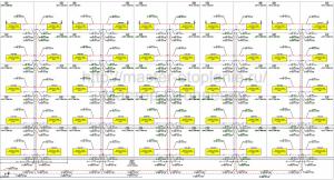

Inchin
сообщение 1.4.2017, 12:45
Сообщений: 1664
Регистрация: 22.1.2014
Из: Пенза
Пользователь №: 220488
Вот рассчитал гидравлику для 8 этажей и пяти стояков. При использованных диаметрах труб, получилось, что через радиаторы первых этажей, идет расход примерно на 50% больше необходимого (на втором этаже на 27% больше, на третьем - 15% и далее вверх по нисходящей).
Та же схема в формате ПДФ - Прикрепленный файл  2__rub_St_8et_n_r_Shema_03_ss______________________.pdf ( 50,18 килобайт ) Кол-во скачиваний: 310
Т.е., наверное, в принципе с этим можно было бы и смириться в масштабах всего дома. Подозреваю, что во времена СССР это считалось допустимым.
В таком случае не нужно было применять никакую дорогостоящую арматуру, которую применяют сейчас.
Сообщение отредактировал Inchin - 1.4.2017, 12:47

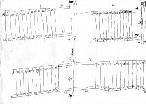

Поэтому в СССР с этим не мирились. Двухтрубные системы системы появились сначала, был на естественном побуждении, в домах с собственными котельными. Еще и паровые были. Но как только началось развитие строительства и появилось централизованное теплоснабжение - появились и однотрубные системы. И не ради "экономии труб", как некоторые думают.
Так если в СССР не мирились с сильно отличным от нужного расходом в разных кольцах, то объясните каким образом увязывали кольца таких систем.
И правильно ли понял Вас, что Вы хотите сказать, что такие системы как у топикстартера, делали исключительно под гравитационную циркуляцию с автономной домовой котельной?
Цитата(Татьяна Удальцова @ 1.4.2017, 14:38) *
Если систему на картинке сделать однотрубной, то ...
Мы вроде бы обсуждаем не ту систему которая была бы лучше, а ту, которая сделана у топикстартера.
Сообщение отредактировал Inchin - 1.4.2017, 18:20
Татьяна Удальцов...
сообщение 1.4.2017, 18:41
Сообщений: 5907
Регистрация: 12.10.2009
Пользователь №: 39475
Кольца таких систем увязать невозможно. Поэтому от них постепенно и отказались. Но не вообще от двухтрубных - те широко применяются в одноэтажных зданиях.
Сначала - да. В 20-х годах и насосов-то не было нужных и в достаточном количестве. А потом и насосными стали и тут недостатки усугубились. Хотя 2-3 этажных домов с такими двухтрубками полно на Урале - они строились в войну и в послевоенные годы.
А я вроде и не про систему топикстартера, в про Вашу картинку писала.

AlexNF
сообщение 19.4.2017, 16:27
Сообщений: 30
Всем спасибо за ответы.
И извините, что долго не выкладывал доп инфо.

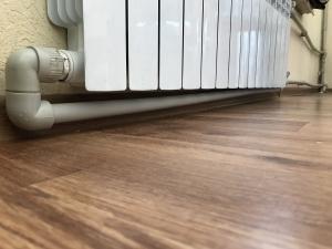

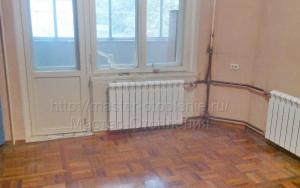

Смотрите пожалуйста фото кранов, самих батарей и подводящих труб.
Отопительный сезон закончился, но есть время подготовиться к следующему.
Также выкладываю фото из окна квартиры, в которой образовалась проблема.
Сообщение отредактировал AlexNF - 19.4.2017, 16:30
сообщение 19.4.2017, 16:56
Сообщений: 33652
ну вот и ч.т.д.
чего либо обладающего значимым сопротивлением нет.
кстати, и подводка нижняя смонтирована неразборной совсем.
криворучка вам намонтировал.
