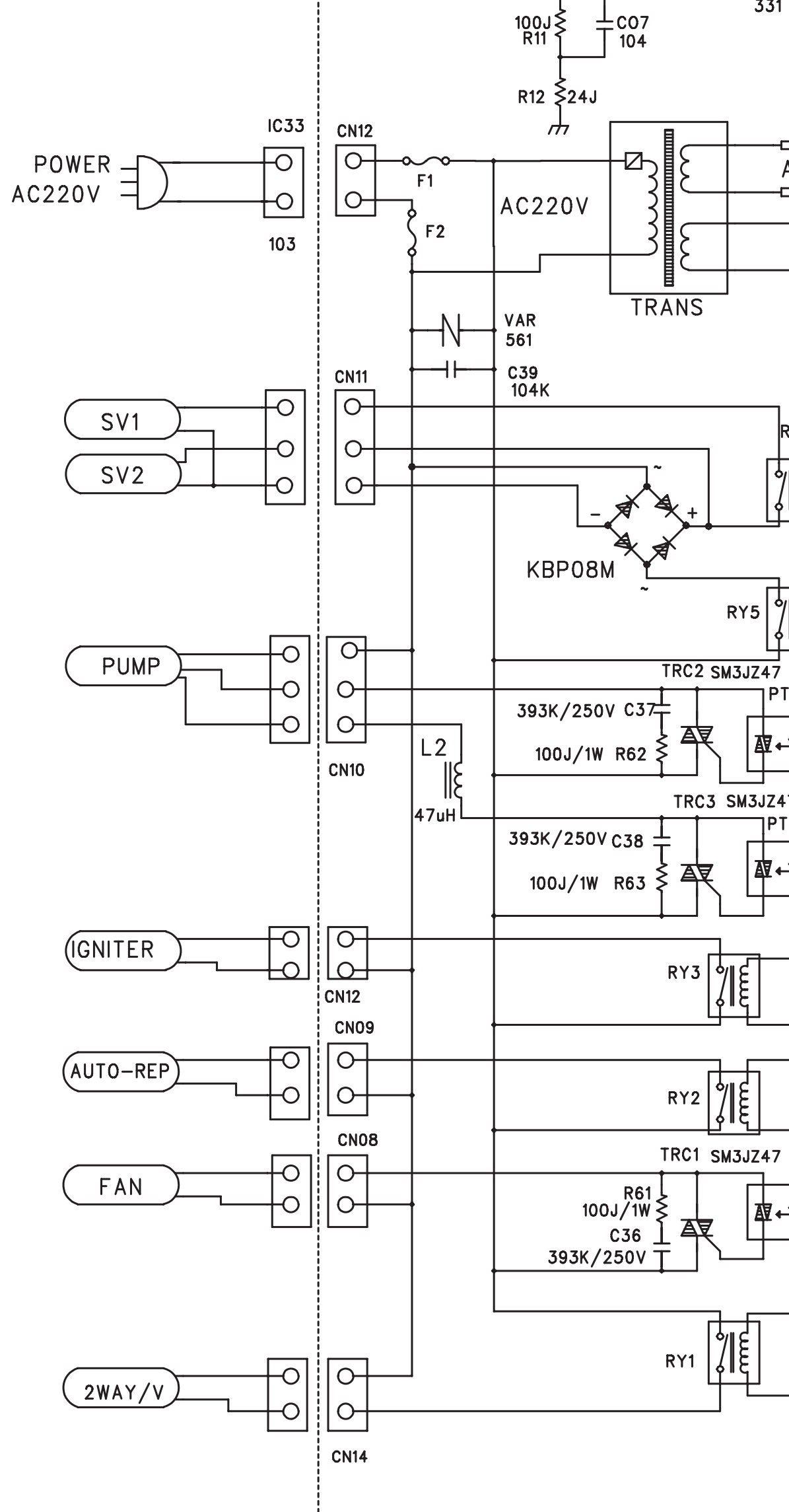

Фрагмент схемы котла DAEWOO, качество, конечно, оставляет желать..., но разобрать подключение насоса можно. Конечно, необязательно модель котла у вас такая же.

Скорее всего у него вместо фазосдвигающего конденсатора дроссель.

Там клемма CN12 идет от насоса на плату управления. На схеме что есть у меня эта клемма маркируется как CN10. Наверное это особой роли не играет?
Модель моего котла Hydrosta HSG-250TD, это аналог Daewoo DGB-250KFC. Просто по случаю, купил за "смешные деньги" б\у котел Daewoo DGB-250KFC, на запчасти. Открыл крышку, а там вся начинка один-в- один как у моего Hydrosta HSG-250TD

Прикрепленный файл  DAEWOO_DGB_250.pdf ( 263,33 килобайт ) Кол-во скачиваний: 81

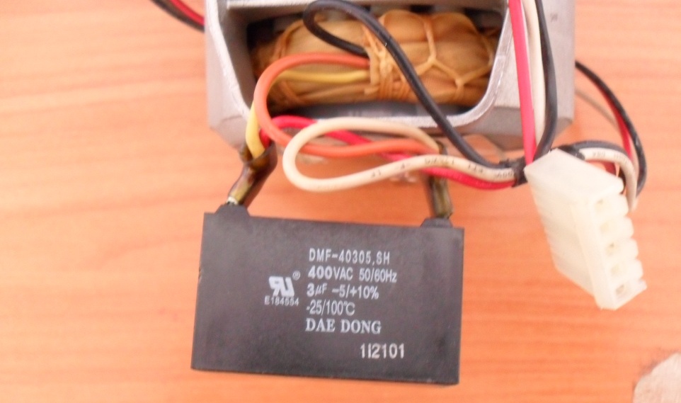

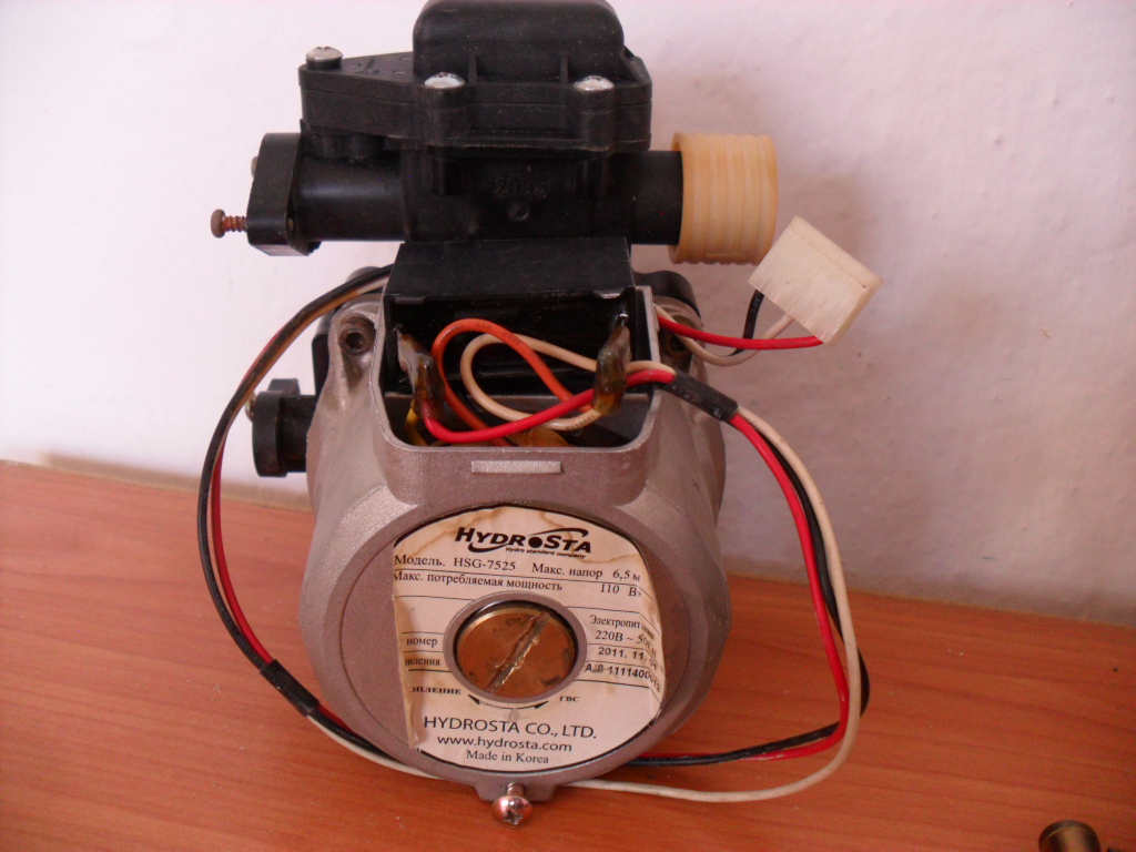

вот такой насос стоял в котле Daewoo DGB-250KFC, хотя на нем стоит лейбл Hydrosta, и точно такой же в моем котле Hydrosta HSG-250TD
Сообщение отредактировал AAAoleg - 27.3.2022, 10:51

Пользователь №: 797
Понятно.
HSG-7525 - реверсивный насос.

а это, то что под крышкой

Предполагаю, что напряжение питания для прямого вращение (для контура отопления) подаётся через дроссель. То есть, это крайний провод (красный?).
Но при обратном вращении (в режиме ГВС) на этом проводе тоже будет напряжение относительно чёрного провода.

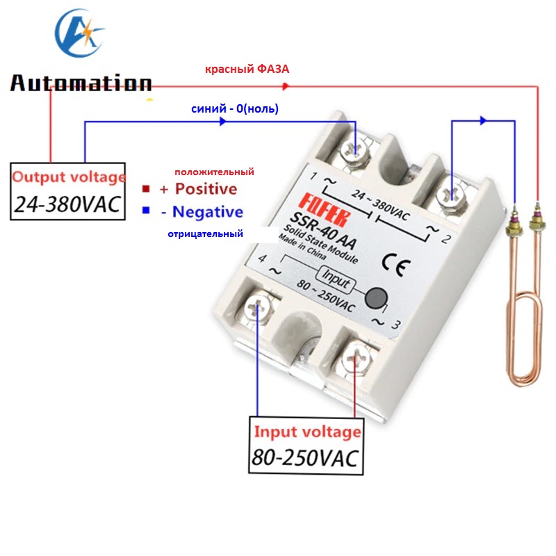

Все началось с того, что я случайно на Ю-тубе увидел ролик, как человек, подключил насос ТП, точно такое же реле в разрыв проводов идущих к насосу котла. Причем котел у него то же Дэу. Я у него спросил, как зарекомендовало это реле, говорит что уже год в работе, пока полет нормальный. Он реле прикрутил к корпуса котла, говорит что практический не греется.

Для насоса лучше использовать контактор, если уж хочется электромеханическое реле.
https://profazu.ru/elektrooborudovanie/pusk...-kontaktor.html
В принципе подойдёт любой.
Слишком большая индуктивность, обычное промежуточное реле может когда-нибудь отказать.
У твердотельного реле есть пара недостатков:
- пропускает небольшой ток в выключенном положении.
- может включиться от наводки на входе.
Из плюсов - при падении напряжения, допустим, до 150 вольт, что частенько бывает в сельской местности, оно будет включено.
