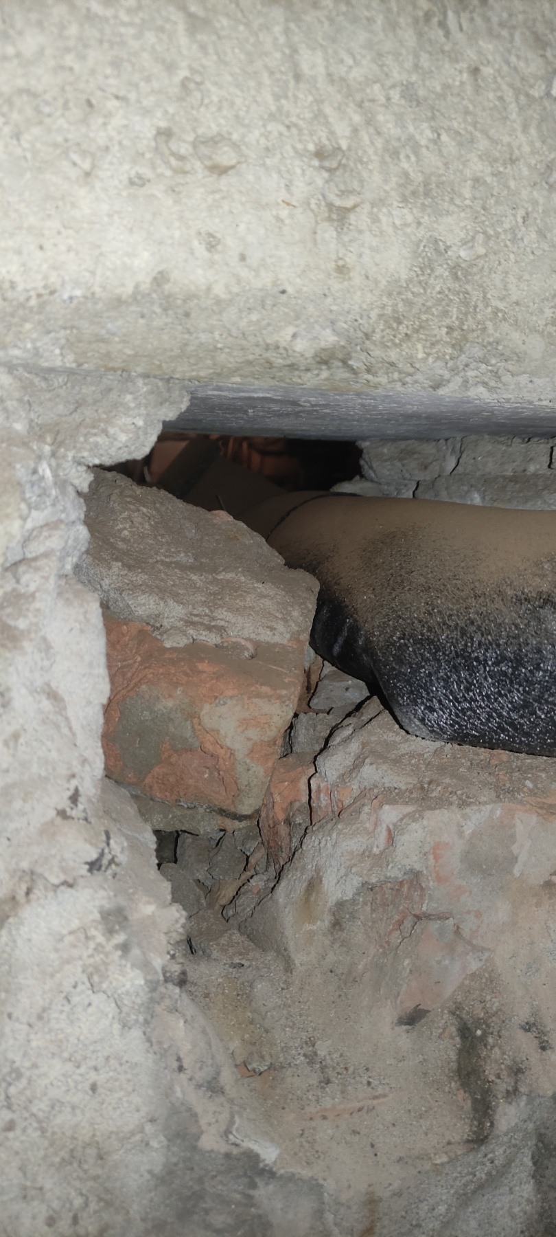

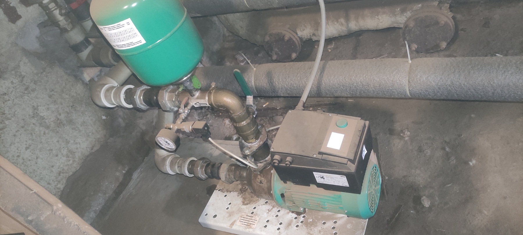

С праздником! Сегодня удалось с открытого окошка заснять сие чудо. Разве это допустимо?

насос явно не соответствует паспорту: там спаренные на отопление, одинарный на гвс, предположительно это на гвс.
в паспорте все насосы UPS грюндфоса, а они ставятся на трубу и выглядят как большой счетчик воды. на фото что-то явно другое, судя по цвету - wilo и другого исполнения и скорее всего мощности (возможно не хватало циркуляции и добавили/заменили насос на "помощнее", что завысило скорость и появился шум).
непонятно, почему нет тепловой изоляции.
еще возможно в ГВС не хватало давления в час пик и на систему поставили дополнительный повысительный насос, который периодически дает шум.

Вот я и посетил ИТП. это абзац. проекта на установку нет. стоит повысительный только на холодную. т.е. забор идет и на подачу ХВС и на подготовку ГВС. вот и фигачит насос как ужаленный. все трубы замурованы в бетон в стене без какой-либо виброизоляции (ГВС, ХВС и отопление).
Прикрепленный файл  0_02_05_ecee5d2b9fd4d96802ca32167b2b40a81071a4849e69fba0ed13c475ee2af50f_d2c94ada.mp4 ( 7,43 мегабайт ) Кол-во скачиваний: 74

Насос WILO MHIE. Подобран возможно не совсем верно.В итоге основная работа непрерывно в области выше средней и до максмимальной по напору. Может возникать высокочастотный шум ,похожий на визг с передачей в систему.
Повесьте объявление об аварии в линии водопроводной системы и ,отключив насос на сутки ,проверьте шум .
Отопление сейчас не работает , шумов из отопительной системы не будет. Только водопровод.Если стоит скоростной теплообменник ГВС , можно тормознуть и подачу теплоносителя на него.
По отопительной системе и системе ГВС. Возникает шум на регулирующем клапане , при его закрытии , если перепад по вводу избыточен. Часто такое в системе отопления и ГВС на регулирующих клапанах бойлеров возникает или так же в системах с управляемыми элеваторами (та же причина). Решение то же -
- ограничение перепада давления по вводу регулятором перепада давления.Ну или шайбу расчитать.
