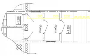

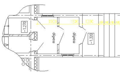

> двойной тамбур, нужно или нет тепло в тамбуре?

подскажите пожалуйста: нужно отапливать тамбур или нет? и где размещать отопительный прибор? (жилой дом)

Я думаю тамбур не первый, не второй отопливать не надо. Установите приборы на ЛК возле тамбуров. Посмотрите требования по пожарной безопасности, смутно помню, но похоже что приборы прийдется задирать на высоту выше 2 метров (чтоб не мешали эвакуации людей при пожаре), либо прятать в нишу. Не помню где я это читал.
Я б ещё трансмиссонные потери тамбуров учел в тепловом балансе ЛК. И в тамбуре принял бы +5.

Не очень понятно - зачем два тамбура.
Ну а нормы здесь всё конкретно прописывают:
СНиП 41-01-2003:
6.5.6 Отопительные приборы на лестничных клетках следует, как правило, размещать на первом этаже, а на лестничных клетках, разделенных на отсеки, - в нижней части каждого из отсеков. Отопительные приборы не следует размещать в отсеках тамбуров, имеющих наружные двери.
В лестничных клетках, в том числе незадымляемых, не допускается установка отопительных приборов, выступающих от плоскости стен на высоте менее 2,2 м от поверхности проступей и площадок лестницы.

У Вас там две лестницы, одна в этажи а вторая в подвал?
да.

Проверьте, не попадаете ли Вы под п. 6.9 СНиП 21-01-97:
Выходы из подвальных и цокольных этажей, являющиеся эвакуационными, как правило, следует предусматривать непосредственно наружу обособленными от общих лестничных клеток здания. Допускается:
эвакуационные выходы из подвалов предусматривать через общие лестничные клетки с обособленным выходом наружу, отделенным от остальной части лестничной клетки глухой противопожарной перегородкой 1-го типа;
оборудовать тамбуром, в том числе двойным, выход непосредственно наружу из здания, из подвального и цокольного этажей.
В случае общего тамбура выход уже не "наружу". И в последнем абзаце имется ввиду не общий тамбур, а тамбур перед выходом.
Вобщем, если выход у Вас из подвала эвакуационный, то я б не рекомендовал такую планировку.
А по существу вопроса - тамбур отапливать не нужно. Даже не рекомендуется.
