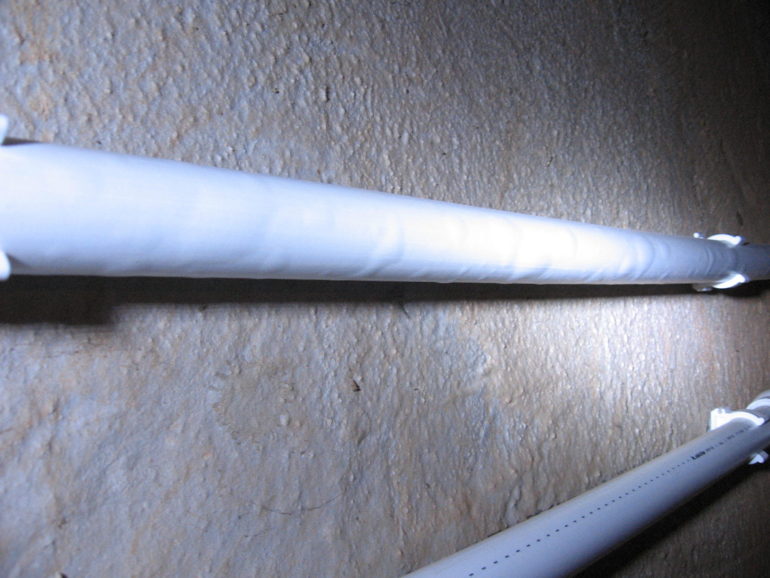

Был уверен, что система отопления паянная из полипропилена вполне надёжная штука, уже 2года практикуем это дело. И тут на тебе... уже третий заказчик требует объяснений. Может кто в курсе, что это за петрушка - из-за чего, насколько опано, как с этим бороться (не допускать)? ПОМОГИТЕ, не знаю чё людям мычать.
Смонтировано где-то в сентябре-октябре (ещё тепло было) котёл двуконтурный навесной Herman Supermicra, все датчики исправны, всё работает как часы (закипание исключено), да и зима у нас нынче мягкая. Труба Kalde (штаби), куплена на фирме (документацию на неё даже себе отксерил). Вот попадалово... посоветуйте чё делать?!!!

а под пузырями что - вода, воздух?
имхо - либо труба г-но, либо используете не по назначению. типа водопроводную на отопление и т.п.

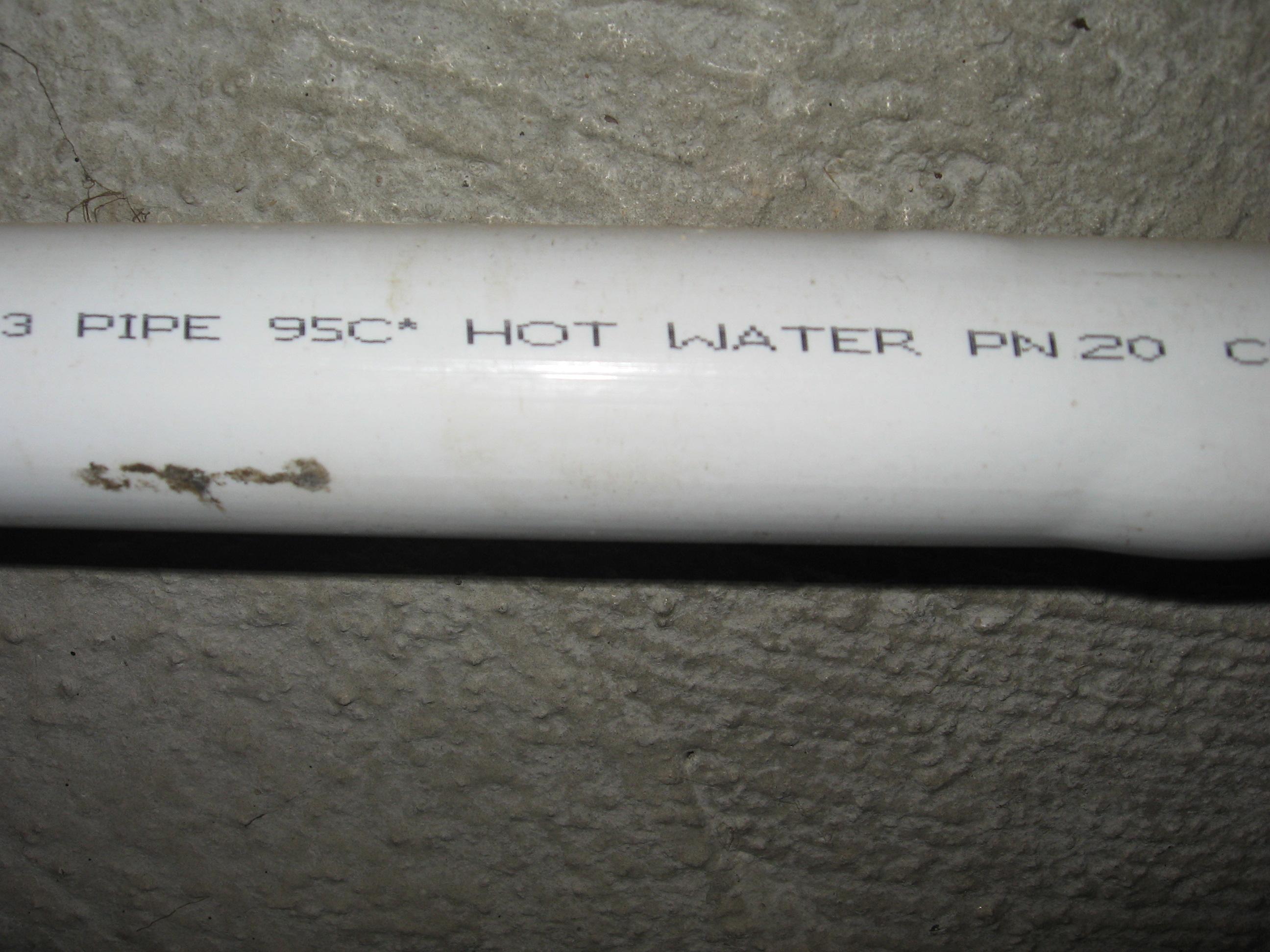

Как жеш не по назначению? - Штабированная (с алюминьевой обплёткой) на маркировке 95*С PN20. А для ГВС (централизованного или бойлера) давление-то по-более будет чем в отплении (на котле всего 1-2 атм). На холодную воду ж без алюм.армировки (паяешь без зачистки то есть голый ппр). С перепугу побоялся проверить что в пузырях -но тугие, не прожмёшь.
Если труба виновата, то как вести переговоры с продающей фирмой? Ведь и др. детали - в мусорку (муфты, уголки, тройники) да и стоимость работы...
Труба армированная должна быть PN25 и температура теплоносителя не более 85 градусов.
С такими пузырми сталкивался один раз. Когда в мороз по временной схеме подключал несколько помещений к отоплению. Подключение было к элеватору без всякого регулирования, в подвале где проходили трубы была минусовая температура, на улице был мороз и теплосети дали температуру 110 градусов в подаче. Итог такие пузыри, внутри которых вода. Причем между верхним слоем ПП и алюминиевой оплеткой.

самое интересное тто, что при температуре 95С срок службы ппр трубы не более 5 лет.

Эти пузыри частенько возникали, причем исключительно на стабильных трубах у многих производителей не только ППР, но и РЕХ труб, причем весьма именитых. Проблема в адгезиве, попросту "клее", которым "приклеивается" алюминий к полипропилену. Ведущие фирмы от этого быстренько отказались, а Kalde уж никак нельзя назвать ведущей. Не бойтесь, прочность трубы от этого практически не снижается. Да, "эстетика" летит к черту. Слово эстетика я взял в кавычки потому, что пластиковые трубы вообще-то предназначены для скрытой проводки. Мало того, что трубы (любые!) не украшают интерьер, так пластик еще и боится механических повреждений и температур свыше 110С. Положим, строители у Вас об них бычки не тушат (бывает и такое!), но есть еще дети, гости, да и мало ли кто... sad.gif

Перед началом отопительного сезона 2010-2011 в подвале нашего многоквартирного дома была произведена замена старых металлических труб прямого и обратного стояков системы отопления (эти трубы из теплоузла идут по всему периметру подвала, и из них происходит отбор воды в стояки системы отопления квартир) на полипропиленовые. Производителя новых труб сейчас не помню. Знаю лишь что это армированные трубы белого цвета имеющие маркировку PN25.
Зимой температура воздуха на улице достигала -30 градусов. Котельная топила что есть мочи, и температура воды на входе в дом достигала 95 градусов, а в особо холодные дни доходила до 100С (возможно даже немного (градуса на 2) превышала, но не уверен) . Недавно произвел осмотр системы отопления, и обнаружил что по всему периметру подвала на трубах прямого стояка (где вода имеет максимальную температуру) появились многочисленные "вулдыри" А в одном месте
даже немного лопнул наружный слой трубы и из него виднеется внутренний слой (внешне это чем то похоже на грыжу на велосипедном колесе).
в связи с этим возникли следующие вопросы:
- Нормально ли возникновение многочисленных "вулдырей" на наружной поверхности труб?
- Есть ли гарантия что новые трубы не накроются "медны тазом" в следующем отопительном сезоне, когда котельная опять будет подавать горячую воду, имеющую температуру порядка 100 С?
- ЧТО ДЕЛАТЬ: закрыть глаза на данный деффект или предпринимать какие-то срочные меры, когда закончиться текущий отопительный сезон???
- Какие трубы могут без проблем выдержать температуру незначительно превышающую 100 С???
P.S.: Давление в системе не превышало 0,5-0,55 МПа.

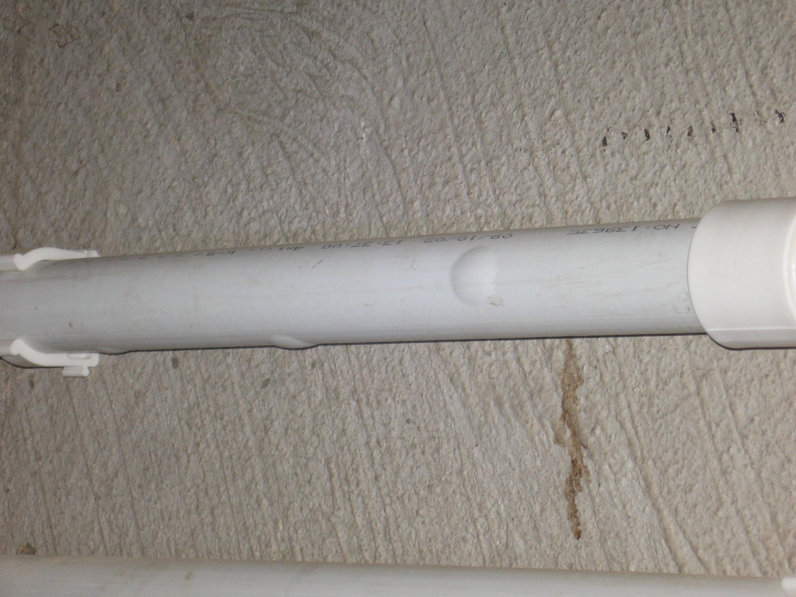

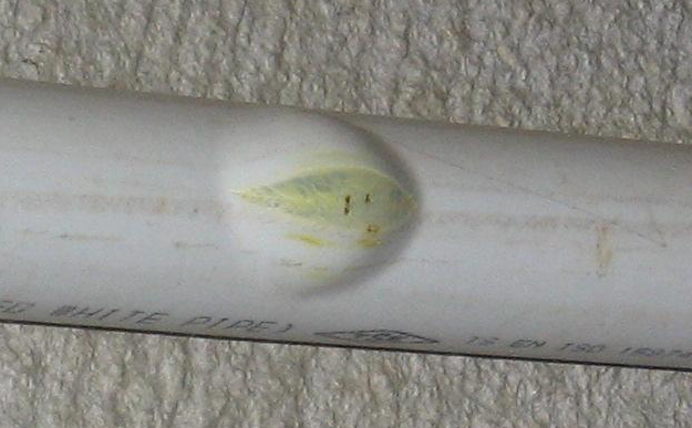

Сегодня сделал фотографии, чтобы поделиться увиденным :-) Не разобрался как их добавить в свое сообщение, поэтому присоединил архивом (4,3 Мб) в котором четрые папки:
1) "Волдыри" .
В этой папке выложил примеры этих самих "волдырей". Следует отметить что на некоторых участках труб этих самых "в" очень много, на каких то участках - чуть-чуть, а где то нет вообще!!!! ??? Хотя участки абсолютно идентичные. Речь идет только о "прямом стояке".
На фотках нижняя труба - обратный стояк. Здесь все нормально.
2) "Грыжа"
В одном месте обнаружил неприятное явление, фото которого поместил в эту папку.
Суммарная длина труб достаточно большая (метров 150-200), но несмотря на это больше нигде такого явления не наблюдается. Этот участок однозначно под замену.
3) "Маркировка труб"
Из всех фотографий нашел только две где есть маркировка. Может кому-то это что-то скажет.

сообщение 9.3.2011, 0:20
Сообщение #45
Сообщений: 50501
Регистрация: 24.4.2009
Пользователь №: 32666
Перевыкладываю с милостивого согласия автора.
Часть первая "Волдыри"
Добавляю грыжу и маркировку, "конус" не добавляю, поскольку ценности не имеет и информации не несёт.

От трубы отошел слой алюминия (повсеместно). В одном месте алюминий даже лопнул (т.н. "грыжа"). Картинка, конечно, не ах, но для постановки окончательного диагноза надо испытать основную трубу (пластик).

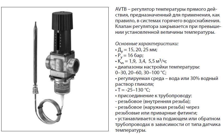

Цитата(Anatol @ 12.3.2011, 14:58) *
А если ВЫБРОСИТЬ КОЛОВОРОТ!! Это поможет ?
P.S У ДАНФОССА есть много интересного от "ГРЫЖ" на ППР!!
Это у Вас регулятор температуры прямого действия, он предназначен для количественного регулирования теплоносителя, и в зависимой системе отопления его применить некуда.
УТОЧНЯЮ :

Такой элеватор нужен когда котельная занижает расчетный температурный график, а при соответствии температуры подачи он будет работать как простой чугунный элеватор, выдавая на внутрянку 95/70, что не изменит ситуации с полипропиленом.

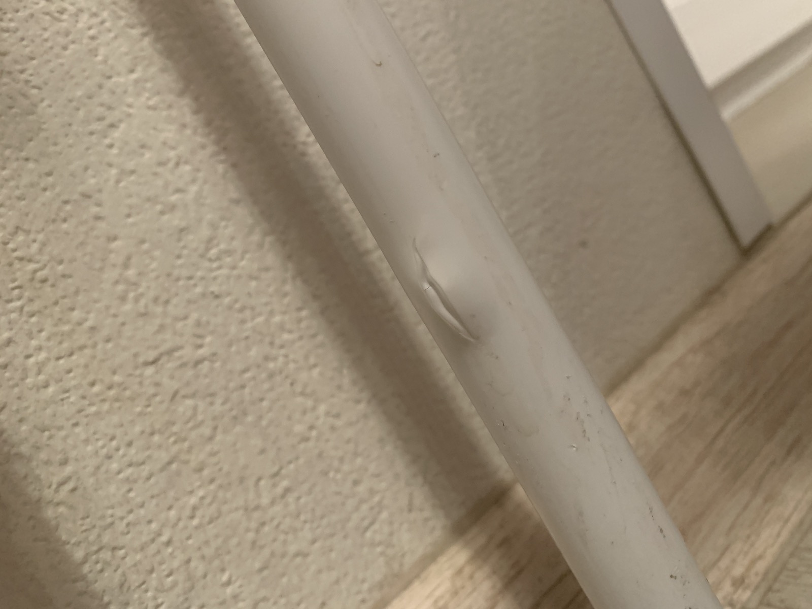

Уважаемые коллеги, подскажите пжста, что может являться причиной разрушения внешней оболочки металлопластиковой трубы, (в данном случае Валтек). Система работает уже 9 лет, котел газовый протерм. Насколько опасен данный момент в случае если трубы отопления проложены в бетонной стяжке ???
alexius_sev
сообщение 17.4.2012, 9:58
Сообщение #68
Сообщений: 1997
Регистрация: 4.11.2010
Пользователь №: 79559
выыхание пластика действием азона или азота, уже не помню, причины 2: некачественный материал или некачественный материал. Может на нее что-то пролили?

может это какие нибудь строительные смеси или краски?? но азот вот откуда??? тем более озон.....
в воздухе, резина со временем деревенеет и трескается приблизительно также, вот как раз из-за него
Будучи сильнейшим окислителем, озон окисляет металлы, разрушает резину, каучук, лакокрасочные покрытия и полимеры; вместе с диоксидом серы

А среднюю трубу меняли? Почему у неё нет следов разрушения?

При каких внешних условия эксплуатировалось?
Тип помещения?...температура. влажность и т.д. и т.п.

удивительно, возможно, конечно, монтажники что-то нахимичили с трубой (но мало вероятно) средняя труба выглядит нормально и ее не меняли.
По условиям эксплуатации - обычный жилой дом около 250 квадратов, коллекторная ниша расположена в помещении спальной комнаты (в гардеробной......... ну полюбому не моль)))))))

Вобще разрушение очень похоже на воздействие солнечного света (хотя откуда в гардеробе солнечный свет?) Мало ли на все трубы падал свет, а напротив средней трубы створка, которая отбрасывала тень на неё вот и не испортилась.
Вобще в металлопластиковых трубах наружный слой выполняет функцию защиты алюминевого слоя от внешних воздействий. Основной несущий слой - это внутренний (как правило из сшитого полиэтилена). При повреждении внутреннего слоя или слоя алюминия труба на все 100% выходит из строя.
Повреждение наружного слоя влияет на сохранность алюимия, при отсутстви наружного слоя очень легко повредить тонкую плёнку алюминия - плюс он начнёт кародировать. Так что лучше закройте трубы гофрой или замените эти участочки на новые трубы.
По поводу пола, если причина всё таки в свете, то проблем скорее всего не будет. Если нет, то надо дальше искать причину.

А может, длительное воздействие повышенной температуры теплоносителя?

Поняв почему наличествует "экранирующая тень от гайки" где нет разрушений, автор темы сам догадается о том, что подействовало и с остальными поделится. Очень похоже на прямое радиационное воздействие ультрафиолета, типа от сварки или др.
+1
Перегрет внешний слой - варили что-то в стороне справа. Ничего менять ненадо. Для красоты можете закрасить

Странно еще, что коллекторы так облезли....если они тоже Валтек, то должны быть никелированные, а на фото цвет "медный"

Может быть, просто некачественный материал. Для Валтека 10 летней давности - самая вероятная причина. Средняя труба, похоже, другого производителя (не хватало - докупили). Сборная солянка, в общем.
Теперь что делать: обязательно надо увидеть, как себя чувствуют эти же трубы в другом месте. Вскрыть кусочек пола, если потребуется. Если все то же самое - срочно менять.

напольный котел протерм больше 85 градусов не греет....

Добрый день. появилась грыжа на трубе отопления в многоквартирном доме. Опасно ли?
Гость_Neowise_*
сообщение 22.12.2021, 12:34
Сообщение #82
Срочно обращайтесь в ремонтную службу.
ИОВ
сообщение 22.12.2021, 15:40
Сообщение #83
Сообщений: 12921
Регистрация: 9.4.2014
Пользователь №: 229939
Да, очень. Прорвёт в любой момент - затопите себя и соседей нижних.

Посмотрите трубу на срезе внимательно. И прочтите, что на ней написано. Ничего не заметили?
