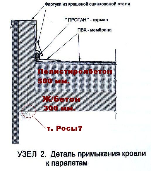

Уважаемые коллеги, друзья, помогите пожалуйста решить задачу по теплопередаче стенки или ткните носом в литературу. Нужно понять будет ли в отмеченном (на приложенном рисунке) месте промерзание (точка росы). Въедливый заказчик хочет, утеплять дополнительно бетонный парапет и нужно доказать, что в этом нет нужды. Обычно приходится решать задачки с плоской стенкой, а тут примыкание – не знаю как решать.
Kult_Ra
сообщение 23.6.2008, 16:21
Сообщений: 10258
Регистрация: 8.3.2007
Пользователь №: 6446
Просчитать R трёхслойной структуры (300мм бетона + 500мм конструкции в которую упирается полистирол + ПХВ пленка), определить температуру на поверхности в указанном месте, а по ней уже узнать будет роса или нет.
Незнайка
сообщение 23.6.2008, 16:50
Сообщений: 4830
Регистрация: 7.9.2006
Из: Московская область
Пользователь №: 3923
Цитата(Kult_Ra @ 23.6.2008, 17:21) [snapback]265412[/snapback]
Просчитать R трёхслойной структуры, определить температуру на поверхности в указанном месте, а по ней уже узнать будет роса или нет.
Ну это институт, я это сделал с самого начала - t пов > t р. Меня пугает голый бетонный парапет. Как в нём температура будет распределяться? Может стоит завести изоляцию на угол примыкания парапета и перекрытия?
Kult_Ra
сообщение 23.6.2008, 17:57
Сообщений: 10258
Это и скажет расчет.
И, если "роса", следующим шагом определится расчетом необходимая толщина изол. в углу парапета.
Если на ж/б плите парапет тоже ж/б - значит всего два слоя - бетон 800мм + пленка
Расчитывается сечение чуть в стороне (как бы2-3мм) от стыка с полистиролом.
Сообщение отредактировал Kult_Ra - 23.6.2008, 17:59
Незнайка
сообщение 23.6.2008, 23:27
Сообщений: 4830
Ну если бы при расчёте покрытия выяснилось что на внутренней поверхности tp>tпов., то утеплять нужно было б всю крышу, а не только стык. или я не понял вашей мысли?
такую штучку я тож попробовал. у бетона толщиной 800 t пов= 3.6, а точка росы - 3.3, т.е. вроде как должно быть всё нормуль, но больно уж близкие значения.

Kult_Ra
сообщение 24.6.2008, 7:35
Сообщений: 10258
В месте стыка накладываются два взаимовлияющие температурных поля.
Прикидочная разница "t пов= 3.6, а точка росы - 3.3, " очень уж мала и где гарантия верности и стабильности влажности воздуха внутри (и фактическое отклонение наружной температуры зимой от расчётной)?
Заказчик забеспокоился возможно не зря - очевидно имел печальный опыт.

В общем случае надо считать двухмерное температурное поле узла. Из опыта проверить узел с некоторым запасом можно следующей последовательностью.
1. Считаешь требуемое сопротивление теплопередаче при котором не будет конденсата Rтр=(tv-tn)/(dt·8,7), где dt = tv-tr
tr - температура точки росы.
2. Определяешь наихудший линейный участок, т.е. участок где тепловой поток имеет максимальное значение.
3. Рассчитываешь сопротивление теплопередаче по этому линейному участку, если оно выше требуемого то конденсата не будет.

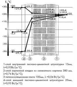

Zmarka
сообщение 4.8.2009, 19:25
Сообщений: 58
Регистрация: 24.10.2008
Пользователь №: 24441
Мне надо построить примерно вот такую диаграмму, так вот, может кто-то знает, как определялись температуры на поверхностях слоев конструкции стены?
очень-очень нужно разобраться, а инфу пока нигде не нашла. Если кто-то знает где это можно подсмотреть (в книге какой и ссылку в интернете), подскажите helpsmilie.gif
chron
сообщение 5.8.2009, 8:16
Сообщений: 62
Регистрация: 31.5.2006
Пользователь №: 3037
Про пункты это я Незнайке писал. В п.2 имеется в виду, что надо наихудший участок (в его случае - толщина ЖБ перекрытия и длинна парапета) - длинна пути по толще узла по материалам с наибольшими коэффициентами теплопроводности,
далее R=1/8,7 + толщина перекрытия/коэф. теплопров. ЖБ +высота парапета/коэф. теплопр. ЖБ + 1/23
и если оно меньше требуемого - нужно решать конструктивно утепление.
Zmarka Вам надо разобраться с влажностным режимом конструкции. Лучше всего это написано в книге Фокина К.Ф. "Строительная теплотехника". Книга советского времени, в настоящий момент ее переиздали с переводом единиц измерения в систему СИ. В i-nete обе книги есть в оцифрованом варианте (формат .djvu).
Если хотите, для примера, могу прикинуть влажностный режим Вашей конструкции. Нужны толщины слоев, коэффициенты теплопроводности и паропроницаемости всех материалов и температуры и относительные влажности наружного и внутреннего воздуха.
Zmarka
сообщение 7.8.2009, 11:15
Сообщений: 58
chron, огомное спасибо за книгу!
Нашла в ней ответы на все свои вопросы bestbook.gif .
