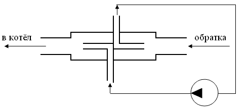

Предлагаю смастерить "трубку Клеве" и поставить обычный насос на входе котла как обычно. smile.gif

"Предлагаю смастерить "трубку Клеве""
Она ж,родимая требует насосной циркуляции, что б быть хоть как то оправданной для применения.А тут то располагаемое давление и скорости соответственно. И без неё эффект будет за счет дельта Р этого кольца.
Усложнённый вариант - тёплый пол в системе с е.ц.
Я уже думал о таком, насос найти сложно, который корректно будет работать при давлении порядка 3-4 м.вод.ст., такое давление в водяных системах, системы не герметичны. sad.gif

Цитата(jota @ 30.5.2009, 19:12) [snapback]394320[/snapback]
Не все имеют возможность найти эту книгу.
Книга лежит на сайте. А рисунок вот.
Спасибо.... постараюсь ознакомиться.
Сам рисунок, без хотя бы схематичной работы системы в целом, пока не убедил

Не мучайтесь дурью. Есть давно апробированные и простые решения еще со времён тов. Ливчака.
Насос включается в обратку параллельно обратному клапану. Условие - клапан должен быть не пружинный или гравитационный , а язычковый (лепестковый) - не помню как у вас называется - вобщем клапан с поворотной пластинкой и с малым гидравлическим сопротивлением.
Когда работает насос, клапан автоматически запирается. Если пропало электричество, циркуляция идёт через обратный клапан.
Это стандартная схема, работающая в десятках тысяч сельских домов, на стандартном, сравнительно недорогом, бесшумном, экономичном, надёжном и долговечном насосе....

Приведённая Вами схема является апробированной и простой, но.. не изящной и ненадёжной. Да, именно так. Обратка - самое грязное место априори, в открытых, атмосферного типа системах, работающих на угольных и других твёрдотопливных котлах обратка - очень грязное место, то есть Ваша схема обрастает фильтром, чистить который приходится очень часто, слишком часто. Подбор насоса на небольшой частный дом с угольным котлом - Вы, похоже, никогда этого не делали. Как и возможно не видели вырез обратки атмосферной системы. Обратный клапан с лепестковым клапаном? На него тоже надо отсекающие вентили, для замены и профилактики, а если учесть, что в системах с ЕЦ диматры обратки в минимальном варианте Ду50 (для снижения гидравлических потерь), то это значительно удорожает Ваш апробированный узел. Насос, не говоря о том, что он тоже должен отсекаться, т.е. требует вентилей, хоть и меньшего диаметра, нежели клапан (который тоже не бессмертен), умирает очень быстро в таких системах, просто умирает, от микрочастиц, которые не в силах задеражать ни один фильтр.

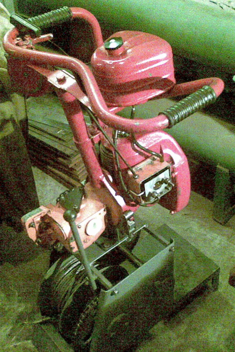

P.S. Пробыл два дня на даче, пахал огороды тёщины вот таким чудом на базе советского бензоагргата "Урал" (фото). Думаете меня хоть на минуту озаботило, что нет у него паспорта и нет на его использование благословения лиц ответственных за малую механизацию? Неа... меня заботила степень готовности шашлыка, хорош ли будет шашлык. Каждая деталь выбрана, опробована, имеет многократный запас прочности, как он работает - можно смотреть вечно, красота, отлично создаёт отвал, не идёт!- пишет, точнее пашет. Предлагаемые в магазинах образцы - слабое и жалкое подобие, к тому же дорогое непотребно... А Вы говорите вера в чудо...
