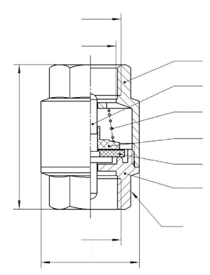

Итак, вопрос: были ли у кого-нибудь проблемы при эксплуатации обратных пружинных муфтовых латунных клапанов. Производителя указывать даже нет смысла, они от всех брэндов как близнецы-братья, приведу лишь эскиз для наглядности.
Свою проблему разрисую в красках.
Баня, открытый водоразбор, регулятор типа РТ-ДО Ду 50, вся арматура (Балломакс, шаровые) тоже Ду 50.
Разбор в пиковые часы достигает 13 тонн/ч. Регулятор ГВС настроен на 65 градусов.
Обратных клапанов два. Для надёжности, практика опробованная, работает более чем на 30 объектах... Но тут баня.
Смотрим рисунок.
Снижалась температура наружного воздуха, повышалась температура в подающем трубопроводе, наступило воскресенье. Люди попёрли в баню. На улице -20, в подаче +90, на лицах улыбки.
И вдруг пропала горячая вода. Звонят, приезжаю, пошли в моечную? пошли... пришли, лучше бы не приходили, ибо полторы-две сотни обнажённых джентльменов за 2 часа без горячей воды изрядно утратили в манерах и стали просто голыми злыми мужиками, а в женском отделении ещё и дамы, и те тоже ничего хорошего администрации не говорили. За шулерство бьют канделябрами, за отсутствие горячей воды тоже бьют, а чем могут бить злые голые мужики?.. Но об этом не хотелось думать.
Померял давление в коллекторе - 0,5 кгс/см2. Подача - 6 кгс/см2, обратка 4 кгс/см2. Явно, что термобаллон регулятора зажал подачу, а почему не идёт из обратки - неясно. Сразу предположение - под обратный клапан что-то поднесло, отсюда сразу неочевидное, но единственно верное экспресс-решение проблемы - металлопластиковая труба Ду 20 из обратки в коллектор (нижняя кривая на рисунке), подключили, всё работает.
Вчера срезали нафиг эти клапаны, на всякий случай прихватили межфланцевый, "язычковый" для горизонтальной установки, его и поставили.
Но вся фигня в том, что оба муфтовых клапана в идеальном состоянии, никаких засоров. Пропускная способность у клапанов таких очень приличная (или тут я как раз заблуждаюсь?). А что это было за явление такое - до сих пор не понимаю.

По правде говоря такие "детские" обратные клапаны не люблю и после пары поломок не ставлю вовсе. Их цена уже говорит о том, что доверять им не стоит :-)
Ставлю межфланцевые или фланцевые типа как на рис.

Была такая крень, дважды. Клапан нагревается и клинит. Температура падает- начинает работать. Можа шток направляющий распирает или еще че.
Вот это интересно, надо запихать его в кастрюлю и на плиту с термометром. Спасибо за мысль.

вопрос вода совсем не шла или небольшой расход все таки был?
сопротивление у двух пружинных последовательно уже не детское... лепестковые получше в этом плане

может между ними воздух скопился? когда клапан один и в системе воздух есть, очень он сильно "хлопает", второй мог просто воздухом не открыться.

Тем что первый пытается закрыться при проходе воздуха, поэтому и слышны "хлопки", когда этот пузырь будет проходить второй клапан, на первом появится еще один и в этой ситуации оба закроются, если воздуха станет достаточно то они оба останутся закрытыми.

Клапан обратный латунный пружинный муфтовый
c пластмассовым затвором типа EAGLE (аналог 601 и EURA) Kv=46,5
У двух последовательно установленных сопротивлений Kv уменьшается вдвое, как минимум.
Пружинные клапаны в сцепке ставить нельзя - непредсказуемо меняется пропускная способность из-за нестационарности режимов между клапанами.
Лепестковый надежнее. Я уверен что "аномалия" исчезнет, если один клапан уберете.
Два клапана в сцепке - это изобретение с сомнительными целями. А пружинные клапаны - как клапаны меня тоже подводили в части перекрытия обратного потока. Отношусь к ним с предубеждением.

Ну раз в расширение материалов штока, не предназначенных на температуру и в попадание грязи не верите, есть еще версия:
если первый клапан вдавило до упора, уменьшилось проходное сечение, за ним резко упало давление, второй клапан просто не открылся.
То что два подряд обратника ставить нельзя - тоже слышал.
Не вариант. Давление падает в динамике. Если второй клапан не открыт, давление после первого будет такое же, как и до него.
Да и сколько там давления падает даже при потоке? Доли атмосферы.
