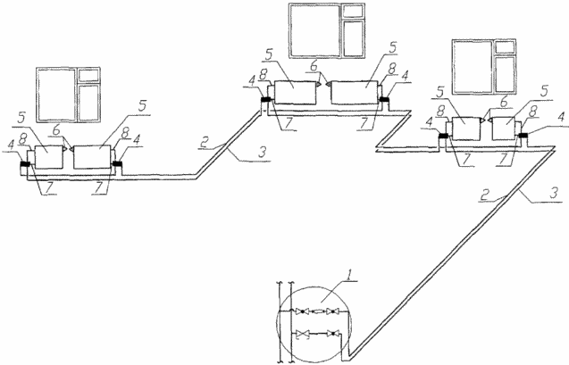

Бифиллярная - это примерно так. А Вы, что имеете ввиду - прибор на проток?
Так это не биффилирка, а хулиганка.

че-то не туда понесло... в пятом посте показана бифилярная система подключения....
В пятом посте написано правильно, а нарисовано - неправильно. Приборы должны быть разорваны по потоку. Если конвектор, то одно звено на прямом потоке, второе на возвратном. Перетекания быть не должно. Если речь идет о М-90, то двухрядка(один ряд на подаче, второй на обратной. В учебниках, которы "msi" презирает, все есть!

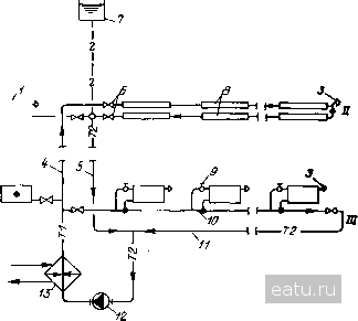

Копец! Вы как читаете то! Это картинка к другой системе. Вам текст был предоставлен без вырезки из страницы. Если бы слово цена там было, Вы на чей счет это приняли? Бифилярная система, дословно - состоящая из двух потоков (проводников, линий).
В теплоснабжении - это модификация горизонтальной схемы с замыкающим участком, когда ОП на возвращаемой линии чередуются с ОП подающей, усредняя среднюю температуру комплектов ОП вдоль всей протяженности линии безо всяких "доп. ухищрений". Вас недоучили что ли? Вот рисунки. Сразу предупреждаю на одном из них на верхнем уровне пример бифилярной, а на нижнем просто горизонтальной с замыкающим участком, если не разберетесь. Да и обратитесь к интернету в конце концов, помимо форума.
