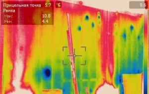

Добрый день.
У меня такой к вам вопрос коллеги, лазил по интернету в поисках чего нибуть нового и на глаза попалась тема "расчёт теплопотерь при помощи термограмм" вот хочу поинтересоваться есть такое, и кто нибуть пробывал так??? Я в энергоаудите недавно по этому многова могу не знать. helpsmilie.gif
Сообщение отредактировал SHULT - 21.1.2011, 14:06

это как по фотографии человека судить о кол-ве выпитой жидкости в день. smile.gif

Но чисто теоритически имея все нужные темпиратуры можно же както посчитать сколько тепла уходит через ограждение??? Или всё это так же остаётся бредом???

В измерении потерь через температуры поверхности стен (измеренные тепловизором или термопарой) есть две проблемы: нестационарность процессов; неточность определения альфа на поверхности. Из методик мне наиболее достоверной кажется следующая: проведение измерения в двух-трех реперных точках "Потоком", и зная R и температуры стен в этих точках, можно сделать корректировку и просчитать потери по всей стене её термограмме. Еще у Flir есть программа
FLIR BuildIR Software, где в описании указано "Energy cost calculator. Energy Cost report including thermal index, R/U-value and total heat transfer". Я скачал демку, но что-то уму не могу дать, где эти потери считаются.

По термограммам практически невозможно правильно определить тепловые потери. Нестационарность тепловых процессов. Термограммы после обработки не всегда показывают реальную температуру на поверхности (Fluke Ti-10), как правило заниженную. Потом Как вы определить площадь участков с повышенными теплопотерями. Тут куча интегралов, расчетов и вообще как говорится "шкура выделки не стоит". Просто многие заказчики думают, что с помощью тепловизионной съемки можно увидеть и ПОСЧИТАТЬ реальные тепловые потери. Это НЕ так. Нельзя. Можно только лишь оценить места наибольших теплопотерь. А если совсем глубоко копать, то по методике снаружи определяются лишь потенциальные места тепловых потерь. Далее проводится тепловизионная съемка изнутри помещения. Проще посмотреть фактическую нагрузку по теплосчетчику и вычислить удельную норму потребления тепловой энергии на куб или площадь.

Конечно, по термограмме дать характеристику общим теплопотерям невозможно, тепловизор дает лишь качественную оценку, да и то трактовать термограмму надо умеючи. http://forum.abok.ru/index.php?act=attach&...st&id=48036 это изображение можно трактовать и по другому, да и качество термограммы не очень, все размыто и угол к нормали явно больше 30 град. Можно вычислить удельный расход и по показаниям теплосчетчика с регистрацией наружной температуры, и измерив сопротивление теплопередачи каждого ограждения
tpa2009
сообщение 16.3.2011, 15:18
Сообщение #55
Сообщений: 1527
Регистрация: 5.1.2010
Из: Белгород
Пользователь №: 43680
Изображение трактуется однозначно. Не может быть чисто теплотехнически на однотипных стенах в одном месте -6, в другом -15. Разве что внизу отопление вообще отключили, и -15 и внутри и снаружи thumbdown.gif .
Сообщение отредактировал tpa2009 - 16.3.2011, 15:19

Без фото я бы не говорил так однозначно - может Солнце?, может не такие уш и теплотехнически однородные?
Сообщение отредактировал Const82 - 16.3.2011, 15:46

Оригинала термограммы и фотографии дома у меня нет. Повторюсь, "слямзил" у Данфосса, ребята часто приводят эту термограмму как пример перегрева здания в месте подачи тепла и недогрева квартир, последних по ходу теплоносителя, после чего долго говорят о необходимости АУУ и балансировочных клапанов. На практике таких неотрегулированных систем ЦО много, но как это отражается на теплограммах - не видел. Появятся тепловизоры - сниму картинку - выложу, а пока согласен с выводами Данфосса на уровне практики: только что наказали эксплуатацию за дом, в котором теплоноситель стремился пройти по первым стоякам, разница между температурой первых и последних стояков порядка 10 град.С, причем картина четкая: чем дальше стояк, тем он холоднее (система однотрубная, замеры по обратке стояков, температура подачи на стояки одинаковая).
Сообщение отредактировал burokrat - 16.3.2011, 16:15

при всей неоднозначности того фото, я склоняюсь к банальной солнечной засветке.
Я имел в виду, что однозначно такой разницы из-за перетопов/недотопов быть не может. Даже в дефектном доме. Это чисто из теплотехники:
q = (tin-tout)/(1/ain + R + 1/aout) = aout (t - tout)
У них tout = -15 (на снимке показано). Вот и прикиньте, какие должны быть R и tin, что бы на наружней стенке было t = -6°C (которое тоже указано на термограмме).
Вот тут не однозначно. Солнце бы отражалось от окон сильней. А там температура балок над окнами такая же, как и окон. Если солнце прогрело, а потом в момент снимка скрылось, температура окон должна была быть ниже, а они на снимке "горячие". Кроме того, засвестка солнцем части здания имеет линии - границу раздела, линия вроде прослеживается (от левого врехного угла в правый нижний), но само желтое пятно какое-то эллиптическое.

здание снято под углом..
поэтому "ровнопараллельность солнечного "зайца" и не логичная.. где остывает уже, где-то просто не попало вообще.. окна обычно смотрятся..
предлагаю забыть эту фотку... неизвестных дофига.. а смысла в ней сейчас нет..

Пользователь №: 131140
Окна входят в расчёт. Что на термограмме, то и считается.
Температура на термограмме принимается по параметрам каждой термограммы отдельно. Снизу спектр от Тмин до Тмах.
Матрица у нас маленькая,
Погода думаю, что сильной роли играть не будет, съёмку делали хатенённых фасадов.
пересчёт на -39 не дедал, а зачем?
Я просчитываю фактическую приведённую "лямду" фасада или его части.
Но это был как эксперимент. В практику слишком кропотливо. Фасад на части разбивать, привязывать расчёт к размерам к милиметрам. И кому такой скрупулёзный расчёт нужен, если по СНиП всех устраивает.
Прикрепленные изображения
burokrat
сообщение 18.12.2011, 19:39
Сообщение #96
Сообщений: 685
Регистрация: 8.3.2011
Из: г.Королев
Пользователь №: 97402

Сообщение #97
Сообщений: 1527
Из: Белгород
Цитата(tek2003 @ 18.12.2011, 17:33) *
Можно! Даже нужно!
Можно, но не нужно.
1. Есть т.н. нестационарность температурного поля. Для расчета по термограмме надо или измерять при стационарном режиме (которого у эксплуатируемых зданий практически нет), или использовать сложные методы, основанные на матмоделировании.
2. Есть еще альфа от стены (внутренней и внешней). Реальное альфа может в несколько раз отличаться от СНиПовского (особенно снаружи и при ветре).
Советую прежде чем придумывать и использовать "новаторские" методы немного подтянуть свою теоретическую подготовку в тепломассобмене и теплофизике. Или пользоваться аттестованными методиками, например, ВЕМОвскими.
