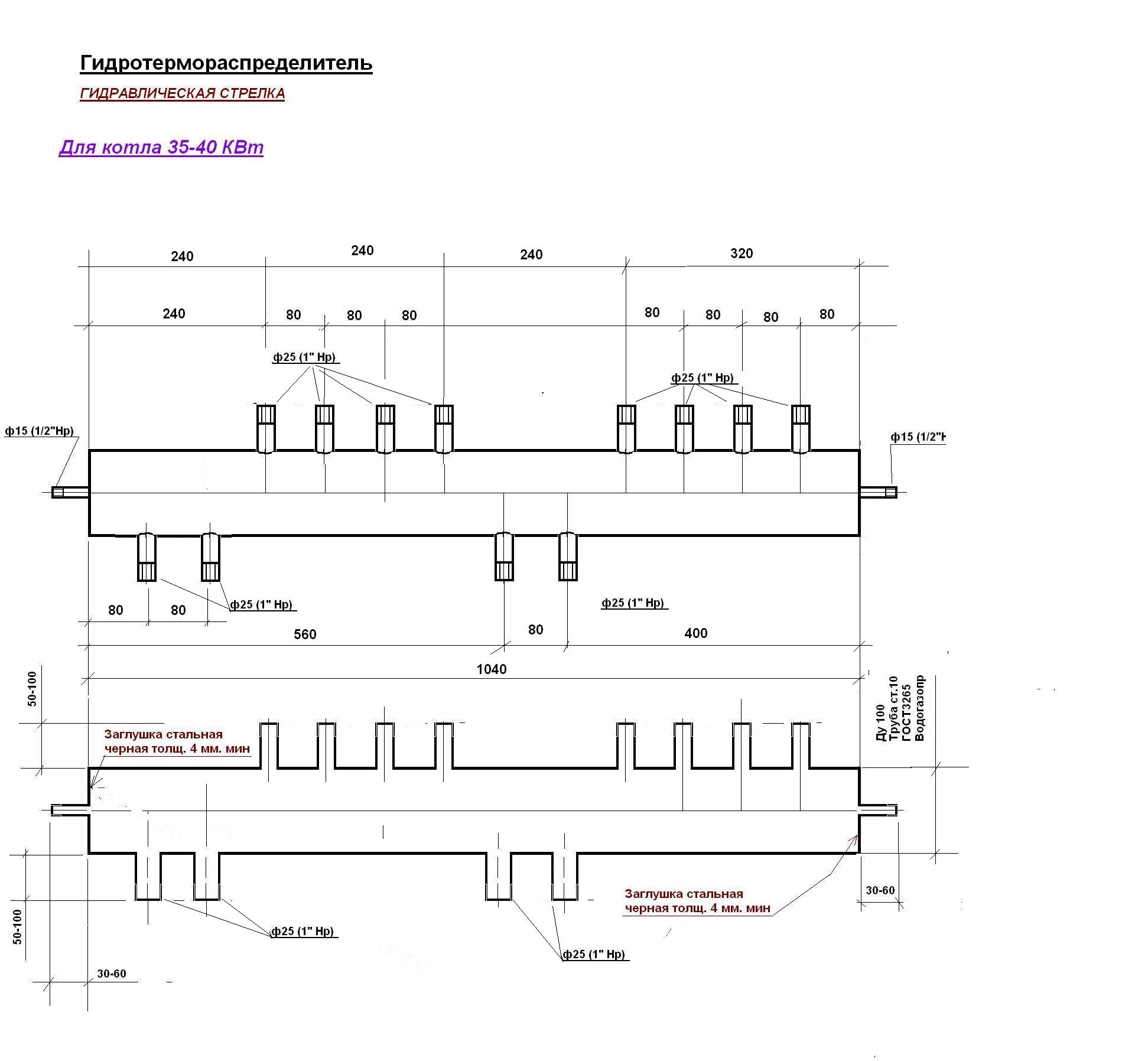

Вот типовой смесительный узел:
Убрать отсюда насос - значит сделать смесительный узел неработоспособным.

Трёх ходовой перекрывает подачу в контур, а циркуляцию что или кто будит производить??? я же писал выше, столько много ответвлений можно не делать, а сделать несколько максимально допустимых, это примерно на 1 контур 50 мп.
