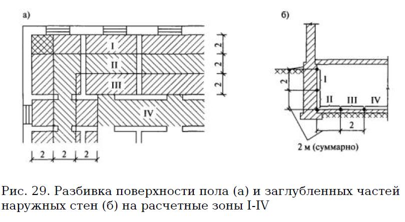

Коллеги! нужна помощь! Подскажите как подсчитать приведенное сопротивление теплопередачи наружных ограждающих конструкций подвального помещения, контактирующих с грунтом. Знаю, что необходимо площади подвала разбивать по зонам, почитал приложение Я.2 СП 23-101-2004г Проектирование тепловой защиты здания, ничего не понял! rolleyes.gif Может есть какая-то более подробная методика, помогите! В моем случае, все банальней, есть МОУСОШ (средняя школа) и есть подвальное помещение, размеры подвала (ширина, длина, высота, площадь, объем) известны. HELP!

Приведенное термическое сопротивление теплопередаче конструкции пола, расположенного непосредственно на грунте, принимается по упрощенной методике, в соответствии с которой поверхность пола делят на полосы шириной 2 м, параллельные наружным стенам. Для первой зоны (ближайшей к наружной стене) условное термическое сопротивление теплопередаче принима-ется равным – R н.п. = 2,1 (м2 • градС)/ Вт, для следующей за ней – второй зоны Rн.п. = 4,3(м2 •градС)/ Вт, для третей зоны – Rн.п. = 8,6 (м2 •градС)/ Вт, для четвертой зоны – R н.п. = 14,2 (м2•градС)/ Вт.
То есть, там на наружной стене, где начинается грунт, пошел отчет первой зоны пола. и так далее.

подвал в сечении здания имеет прямоугольную форму по одной длинной стороне и трем коротким сторонам наружная ограждающая стена граничит с грунтом. По какой стороне нарезать полосы? по длиной или короткой стороне?
В площадь наружного ограждения каждой зоны что входит?: площадь пола+площадь той части стены, которая находится ниже 0,00 отметки? Так я понимаю? rolleyes.gif

на каждой стене, контактирующей с грунтом, от нулевой отметки вниз отсчитываете 2м. это 1я зона. далее также со второй и третьей. четвертая зона - то что осталось.
извините, за бестолковость rolleyes.gif пол учитывается или нет?

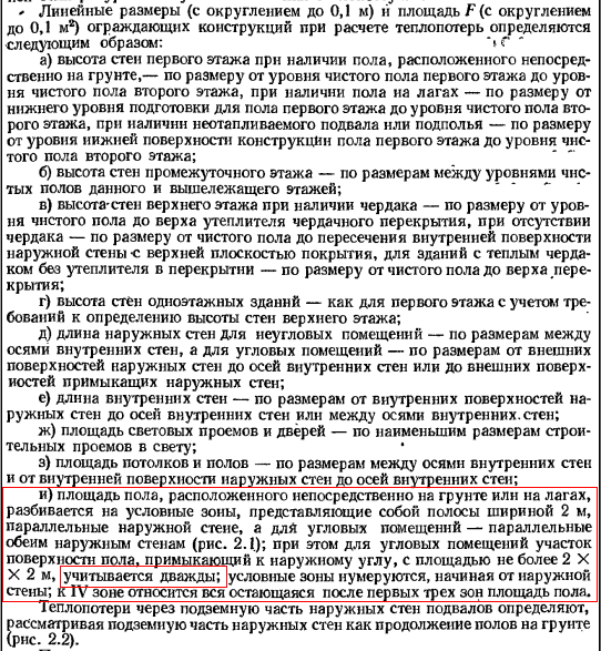

ещё надо не забыть правило:"Поверхность пола в I зоне, примыкающая к наружному углу, имеет повышенные теплопотери, поэтому ее площадь размером 2х2 дважды учитывается при определении общей площади I зоны."

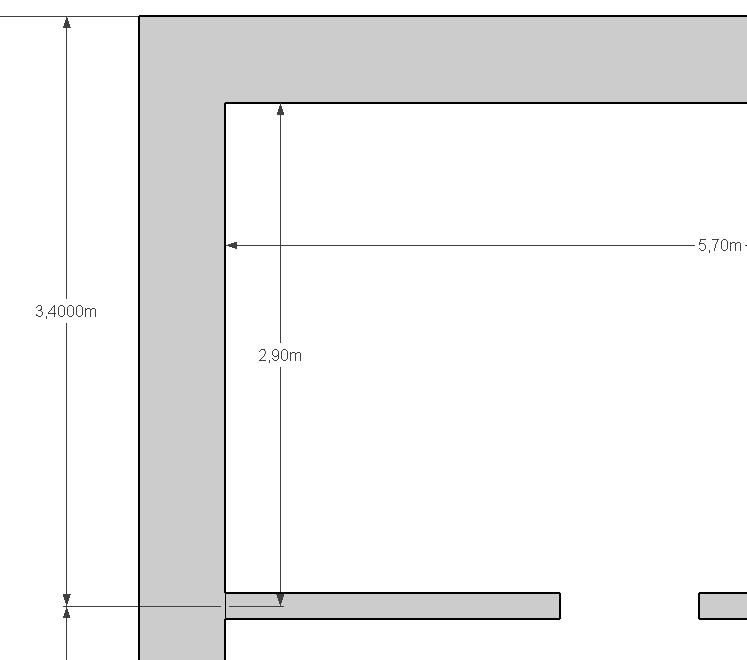

Цитата(uРАn @ 24.4.2012, 13:57) *
потому что высота h задана не 0, а 1 м.
т.е. начинать отсчет зон надо с боковых стен подвала
Простите, эксперты, но я подниму тему еще раз.
Разбираюсь со стенами и полами по грунту.
Как я понял, площадь стены считается в горизонтали по осям внутренних стен (или от наружного угла до оси внутренней стены), а по вертикали от уровня грунта до поверхности пола. Площадь пола считается от внутренней поверхности наружной стены. (см. файл zone03.gif и Ris1.jpg) Правильно?
uPAn, в Вашем файле как учитывается толщина стены? Для подсчета площади зоны на стене, нужно знать размеры внутренних стен по осям, а наружных по наружному периметру. При подсчете площади зоны по полу, угловая площадь размером не более 2х2 учитывается дважды в случае, если пол расположен непосредственно на грунте, т.е. без заглубления. (см. файл zone03.gif, zone01.gif). Как-то отдельно подсчитывать эти угловые площади, как я понял, не нужно, т.к. они автоматически дважды учтутся при подсчете зоны по полу (см. файл Ris2.jpg обе штриховки в углу. Автор Е.Г.Малявина Теплопотери здания), например помещение 100х100, площадь 1 зоны равна 100*4*2 = 800 кв.м. (а так считал Bada 100*2*2+96*2*2+2*2*4=800м2). Если зона начинается на наружной стене, то угловая зона по полу будет меньше чем 2х2, например помещение 100х100 (внутренний размер) закопано на глубину 1,2 м толщина наружной стены 0,6 м, считаем 1 зону: по стене (100+0,6+0,6)*4*1,2 = 485,76 кв.м. по полу 100*4*0,8=320 кв.м. Всего 805,76 кв.м. Угловая площадь пола, учитываемая дважды, равна 0,8х0,8 так?
Я правильно разобрался с темой?
Файлы zone03.gif, zone01.gif взял с форума http://forum.dwg.ru/showthread.php?t=81093
Подскажите из какой литературы эти сканы?
Kult_Ra
сообщение 28.8.2013, 17:34
Сообщение #54
Сообщений: 10258
Регистрация: 8.3.2007
Пользователь №: 6446
http://forum.dwg.ru/attachment.php?attachm...mp;d=1332527767
Это "изображение" ShaggyDoc разместил из книги: Щекин, Березовский, Потапов, "Расчет систем центрального отопления". Красный квадрат - его добавка, в книге авторов квадрата нет. blink.gif
Подобные рисунки есть и в иных учебниках прошлых лет..

А как правильно определять площадь пола по грунту, если имеются неотапливаемые помещения (тамбур) - по схеме 1 или по схеме 2?
Sailor2000
сообщение 30.10.2017, 10:29
Сообщение #71
Сообщений: 17
Регистрация: 18.11.2011
Пользователь №: 129932
Насчет тамбура не знаю, а то, что "заштрихованных" зон с наложением в наружных углах не хватает - к гадалке не ходить.
И свой вопрос вдогонку по схеме.
Как правильно определять "зону наложения", когда одна из сторон наружного угла явно меньше двух метров?
1. Квадратом (слева) со сторонами, равными длине "короткой" стены (вариант слева)?
2. Прямоугольником с разными сторонами, одна из которых 2 метра (вариант справа)?
Сообщение отредактировал Sailor2000 - 30.10.2017, 10:36
FonViZZin
сообщение 30.10.2017, 11:57
Сообщение #72
Сообщений: 439
Регистрация: 30.11.2008
Из: г. Кемерово
Пользователь №: 26048
С "заштрихованными" зонами был бы связан мой следующий вопрос, в зависимости ответа на предыдущий.
Вероятно, так?
