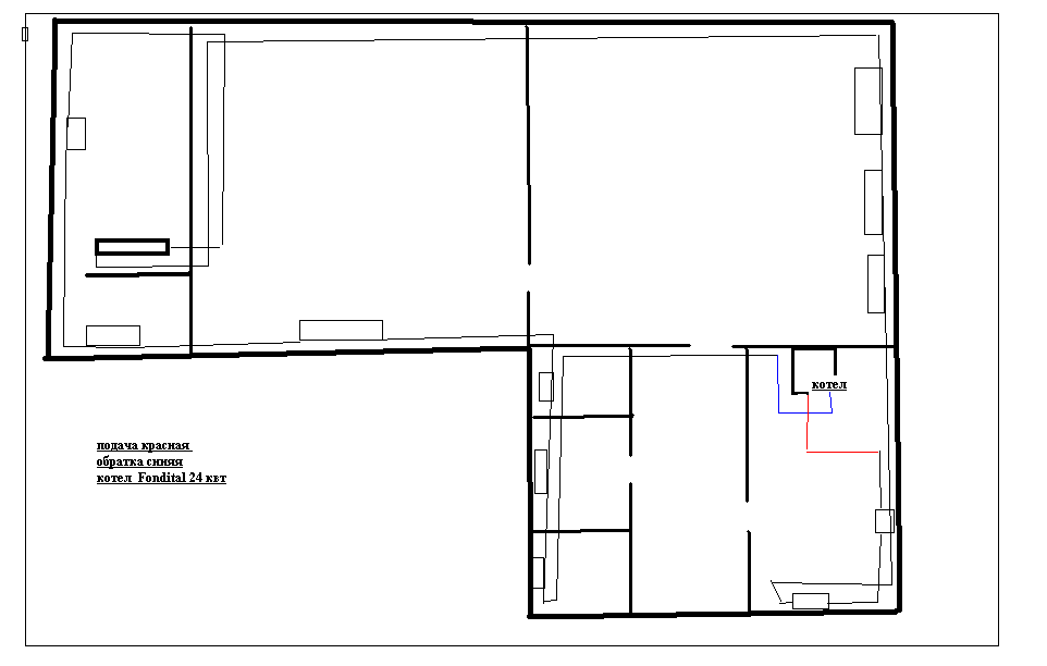

Здравствуете. Посоветуйте или подскажите как решить проблему. в частном доме отопление однотрубное в первых 6 радиаторах температура одинаковая а в остальных намного ниже. длинна труб по периметру метров 130 имеется перепад по высоте 1,5 метра между первыми 6 и остальными. котел на 24Квт

Схему от руки нарисуите, вижу у вас там сюрприз на сюрпризе.

сообщение 22.11.2011, 8:32
как смог

Диаметр трубы какой? Скорее всего в 2-х трубку переделывать придётся, если всё как вы нарисовали то сделано ваще не айс.

Весьма точно - ПП/МП труба с наружным диаметром 25. Труба Ду25 (как вариант) имела бы шансы, но с "шероховатостью" меди или пластика. Но тогда бы перепад Т* под./обр. был бы 15...+* на котле. А не на .."первых 6-ти приборах". Или есть другие варианты .."диаметра 25?"

Алюминиевые радиаторы в однотрубнои системе, да еще с такои длиннои трубопроводов, вы неизбежно получили такую разницу в температуре между первым и последним радиатором.
Как уже было предложено, для изменения ситуации в лучшую сторону вам нужно переделать на двухтрубную систему, и разберитесь с насосом.
