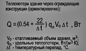

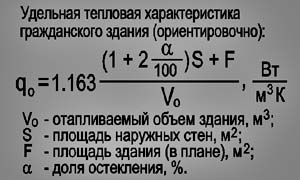

Добрый день! Для укрупненного расчета теплопотребности всегда пользовался несколькими формулами в програмке,
сейчас мне заказчик попросил обосновать эти формулы, т.е. указать нормативный документ где они указаны , и тут я под растерялся может кто поможет .

И я в тупике. Причем тут объем здания, когда теплопотери идут от площади наружных ограждений ? Смотри СНиП "Строительная теплотехника" от 79 г. Для скорого расчета воспользуйся сайтом: http://теплорасчет.рф/ Площадь стен, остекления, крыши находишь, расписываешь "сендвич", суммируешь, прикинь на пол первого этажа сколько надо, и вся любовь. Такой общий, упрощенный расчет не более двух часов займет, а денюшек с заказчика запросить уже не стыдно.
"Коленочный расчет", где 1 кВт на 10 квадратов, оставь продавцам на рынке. Укрупненку по наружному объему здания газовые тресты считают. Расчет имени какого-то перца (извини не помню) они запрашивают, там объем. А ты инженер и считай правильно ! Прямоугольный дом 5х15х3 имет тот же периметр, а соответственно и площадь стен, что и 10х10х3. При площадь и объем, будут разными, а теплопотери одинаковыми. Вот и думай, от чего надо отталкиваться, чтобы не опозорить звание Русского инженера.

Полностью с Вами согласен, НО вопрос автор задает не в правильности расчетов, а в законности. К сожалению правильные и точные расчеты доказать в суде сложно, т.к. нужно доказать каждую циферку и буковку. По этому в случае отсутствия проектов, проше доказать по укрупненным показателям.
Автору: смотри: "МЕТОДИКА ОПРЕДЕЛЕНИЯ ПОТРЕБНОСТИ В ТОПЛИВЕ, ЭЛЕКТРИЧЕСКОЙ ЭНЕРГИИ И ВОДЕ ПРИ ПРОИЗВОДСТВЕ И ПЕРЕДАЧЕ ТЕПЛОВОЙ ЭНЕРГИИ И ТЕПЛОНОСИТЕЛЕЙ В СИСТЕМАХ КОММУНАЛЬНОГО ТЕПЛОСНАБЖЕНИЯ"

Selyatino, укрупненка, она всю жизнь такой и была. В данном случае формула немного отличается от тех, что я раньше видел

а какими вы пользуетесь формулами для УКРУПНЕННОГО теплового расчета ?

Есть МДС 41-4.2000 и еще Манюк "Наладка и эксплуатация водяных тепловых сетей"
Ложное утверждение насчет одинаковых теплопотерь. Если взять одинаковую степень остекления например 20% то в первом случае удельная тепловая характеристика
здания составит 1.256 а во втором 1.039 Вт, а теплопотери при температурном перепаде в 45 град будут 13084 Вт и 14432 Вт соответственно. (Разница за счет разных теплопотерь через пол и потолок)
Эти формулы взяты из калькулятора НИК где есть ссылки на источник формул. В онлайн легко посчитать здесь Теплопотери здания онлайн
и Тепловая характеристика здания
