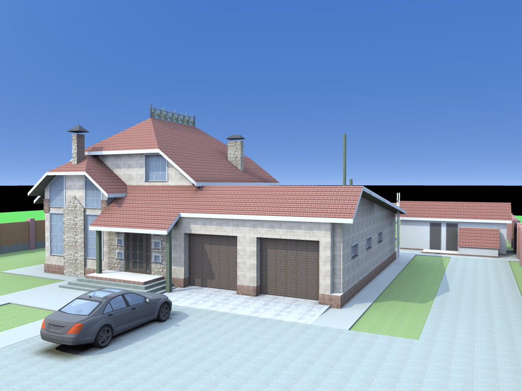

Уважаемые, дайте совет.
Проект в стадии разработки вот планы.
Вопрос: Возможно ли эффективно отапливать дом, в котором гостиная на два этажа,
без теплых полов. В качестве отопления хочу использовать вот такой котел:
http://in-comfort.com.ua/tverd33.html
Климат как в Барнауле.

Почему нет, главное что бы мощи хватило у котла, ну поставите гармохи в гостиной и всё.

С котлом понятно - нужна правильно подобранная мощность. Эффективно можно отопить всё что угодно, главное правильно спроектировать и смонтировать систему. А здесь кроме планов ничего нет. А что вы не представили схему отопления?

Ваша фраза "А здесь кроме планов ничего и нет..." - так оно и есть, проект в стадии разработки.... Хотелось бы узнать - Каким путем идти? варианты.....
1.Радиаторы;
2. Радиаторы+теплый пол;
Хотелось бы избежать второй вариант...
Мощность и модель котла указана....

Вас больше должна волновать вентиляция, бо тепло и плохой воздух будут подниматься снизу вверх и стоять на уровне спален....
Значит надо решить направление потока воздуха сверху вниз - по золотому правилу вентиляции: "от более чистого к более грязному", заодно возврвщая тепло вниз.

Механической вентиляцией.
Подавать на уровне потолка 2 света, вытягивать на уровне потолка 1 этажа

Давать советы трудно, надо заказать проект.
Пример: делал давно, лет 10 назад. Сейчас бы изменил решение- подачу в зону со вторым светом делал бы на втором этаже, а вытяжку так бы и оставил.
