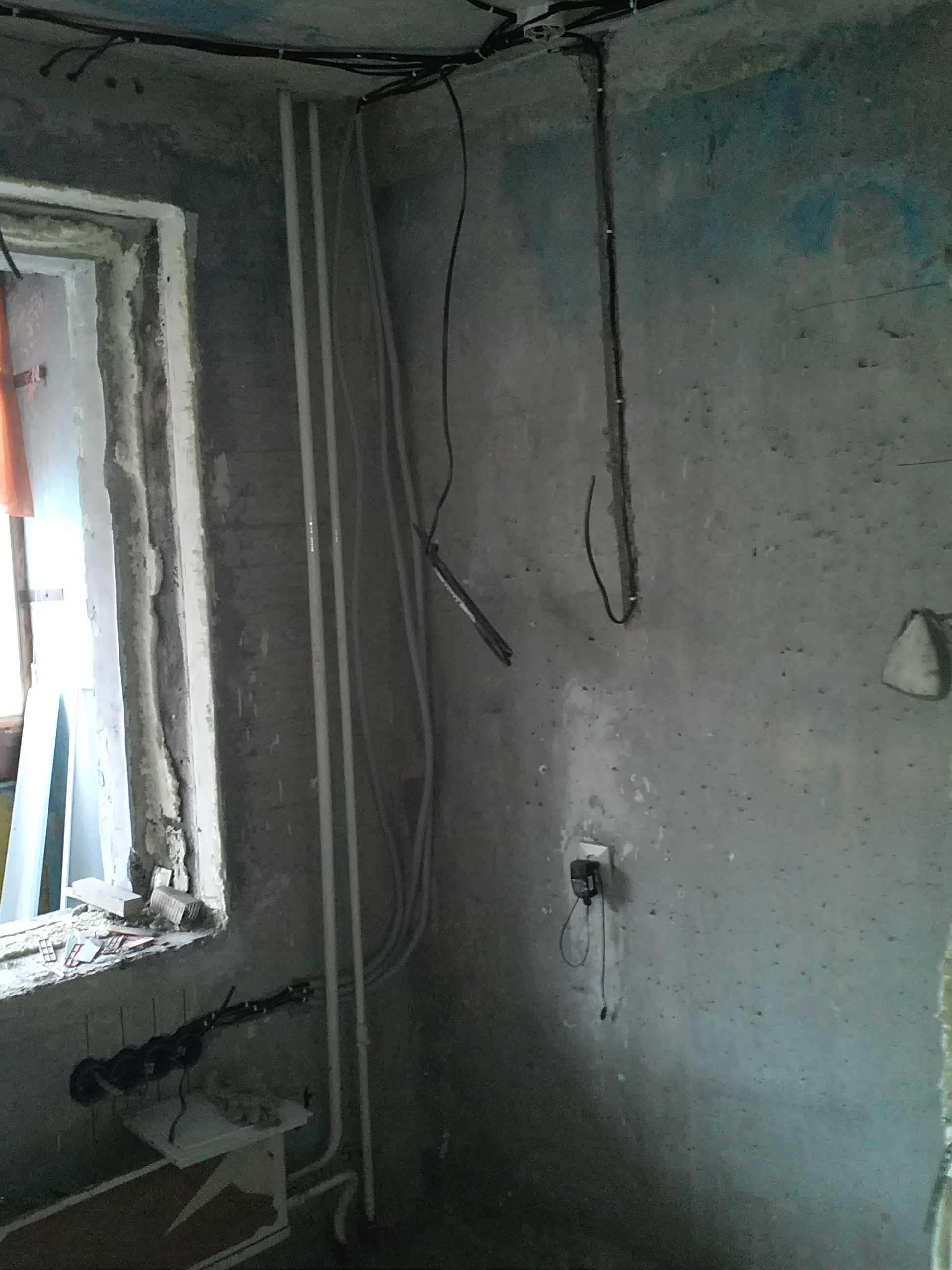

Вот фото. Байпас за гипсокартоном. В других комнате все в стене тоесть в бетоне.Мне может кто все таки скажет о применение материала.
adp186
сообщение 16.2.2013, 22:03
Сообщений: 9
Регистрация: 14.2.2013
Пользователь №: 181514
Вот фото другой комнаты где трубы в бетоне.Карандашом помечено где идет байпас.
Сообщение отредактировал adp186 - 16.2.2013, 22:07
adp186
сообщение 16.2.2013, 23:39
Сообщений: 9
А вот как это было до ремонта. Нашел в фото.

А пробовали эти вентиля смотреть-крутить или заменить на обычные шары? Чего сразу ломать стену предлагают... вероятно, они тоже неуверены. Убрав байпас "посадите" весь стояк, он здесь отчасти компенсирует сопротивление, жаль неизвестен его диаметр и нельзя "отрегулировать".
Midial
сообщение 17.2.2013, 8:46
Сообщений: 84
Регистрация: 16.9.2010
Пользователь №: 72469
Для начала клапана поменять местами и регулятор установить по направлению потока.
Узнать, как работают приборы на других этажах - может сам стояк работать плохо.
В противном случае некачественная сварка полипропилена.
