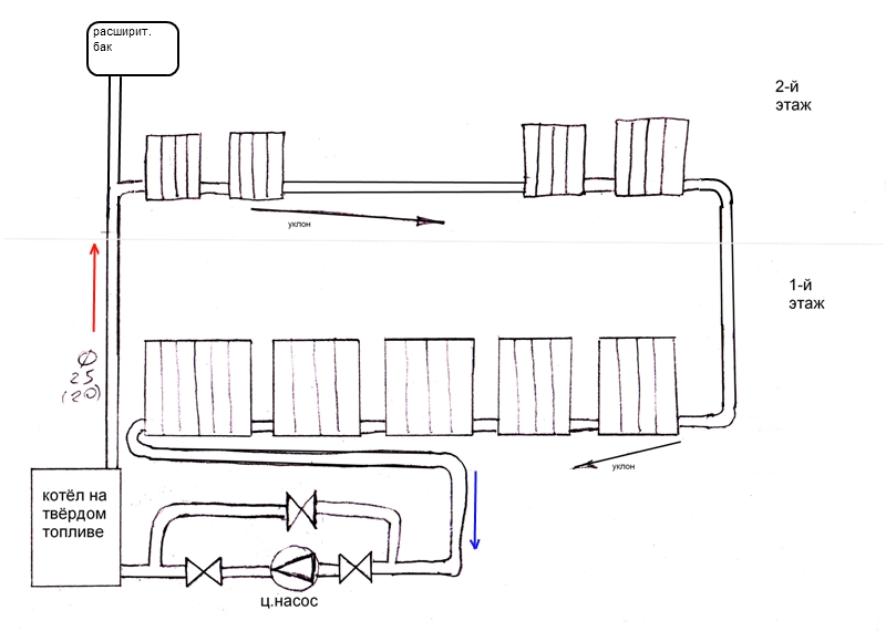

Эффективно ли использовать систему отопления по этой схеме. Схема упрощённая(краны, ц.насос и т.п. не рисовал).
Kult_Ra
сообщение 11.5.2014, 16:07
Сообщений: 10258
Регистрация: 8.3.2007
Пользователь №: 6446
Очень даже эффект ожидаем, если Вы "смогёте" обеспечить каждому отопительному прибору (ОП) расчётный расход (доставку тепла). wub.gif
Иногда так и говорю вслух или буквами:
Каждый ОП - это Ваш сотрудник. И ему нужно без обмана платить за работу. Трубы - способ доставки денег. Значит, надо создать такую конструкцию из труб, которая автоматически на всех тройниках честно распределит денежку каждому по потребности за его участие в общем деле, а не как попало, не по случайному обстоятельству.
Этой конструкцией Вы, как шеф, уверенно гарантируете, что деньги достанутся честно, по труду, а не по блату?
Если, да, то Вы априори достойны всяческого уважения от своих сотрудников. biggrin.gif

Отличная схема!
Второму этажу много тепла не требуется, можно однотрубку.
На первом этаже принудительная циркуляция через приборы, поэтому попутку.
И не забыт контур санузла.
Только на каждую ветку по кранику хотя бы установите.
Вообще-то от "много тепла не требуется" (или много требуется) не зависит приципиальная схема. На столько, сколько "тепла требуется" устанавливается соответствующая поверхность отопительных приборов. А чтобы тепла было отдано "скока надо" - необходимо подать нужное количество теплоносителя с нужной температурой.
Здесь же не "отличная", а безобразная схема. Винегрет из однотрубной ветки и нескольких параллельно ей присоединенных приборов, да еще по попутной схеме. Надо делать просто - единственная ветка во всей системе. По простейшей проточной схеме, без всяких замыкающих участков и ответвлений. Подъем наверх, потом опуск вниз. На втором этаже количество радиаторов точно подобрать, без завышения поверхности. А на первом - "сколько войдет". Такая схема вообще может на естественной циркуляции работать, и воде некуда деваться, кроме как двигаться по единственному пути - через все радиаторы.
А в нарисованной "картине маслом" через нижний этаж по пути наименьшего сопротивления будет циркулировать завышенный расход. Да еще, из-за попутки, не исключен переток из обратки в подающую в каком-то приборе.
Наверное, всем понятно, что там в каждой ветви должен быть кран/клапан для балансировки (6 шт.)...
А можно и ни одного не иметь, и с лучшим результатом.

Да,художник я плохой rolleyes.gif И картина была написана вовсе не маслом rolleyes.gif Всё таки можно ли использовать такую схему отопления или нет? Что подразумевает завышенный расход(для первого этажа). В системе планируется использовать краны для каждого радиатора, а также для отдельной ветки на санузел(так планируем регулировать температуру в каждой комнате).Сделать однотрубную систему( "ленинградку") я не хочу, потому что очень сильно разниться температура первого и последнего радиаторов.Попутный вопрос: какую лучше делать однотрубную систему или двухтрубную с нижней разводкой (верхнею не рассматриваю)? Или же попробовать комбинацию которую я нарисовал в начале. Дом размерами 10 на 8,плюс второй этаж(мансарда) 6 на 10 метров.
Заниженный для второго.
Причем тут "ленинградка"? Не нахватывайтесь жаргонных слов (причем неправильных), а понимайте суть. Вам тепло в помещении нужно или разница температур? И сколько это "очень сильно"? Если у вас десяток радиаторов, то при соединении их всех последовательно в каждом радиаторе температура будет снижаться на пару градусов. Да разницу между самым первым и самым последним и рукой не почувствуете.
Ну, ну. Планируйте. Деньги затратите, а никогда ничего регулировать не будете. Но и в однотрубной схеме можно регулировать, только оказывается потом что незачем.

Я правильно понял, Татьяна?Схема будет оптимальна в таком виде?

И в таком виде тоже!
Только насос с байпасом местами поменяйте. Для естественой циркуляции линия должна быть прямая (по возможности) (но не обязательно).

Татьяна напишет, что ОП надо установит по уровню (без уклона), приборы (4 шт) второго этажа соединить бы пол дюймовой "воздушной трубкой", чтоб обойтись одним краником (и одним местом) для выпуска воздуха из ОП. И на первом также соединить 5 ОП "воздушной трубкой". И не забыть бы про "опорожнение-заполнение системы".
Но может и промолчит про "краны Маевского" - женщины, они такие, всегда загадка без отгадки. biggrin.gif
Без всяких "бы". Соединить, и непременно. И эту воздушную трубу врезать в главный стояк.
Всенепременнейше. И врезать в опускной стояк со 2 этажа.
Если сделать, как я написала, то и воздушники не нужны - воздух уйдет в расширитель. Вообще-то Николай Борисович Маевский много десятков лет в гробу ворочается, слушая, что за дебильные изделия называют его именем.
Эти "микровоздушники" можно делать гораздо проще и надежней - из двух деталей. Причем так, чтобы воздух не выходил по резьбе, не было брызг на стену, а можно было бы элементарно шланчик надеть для слива в ведро.

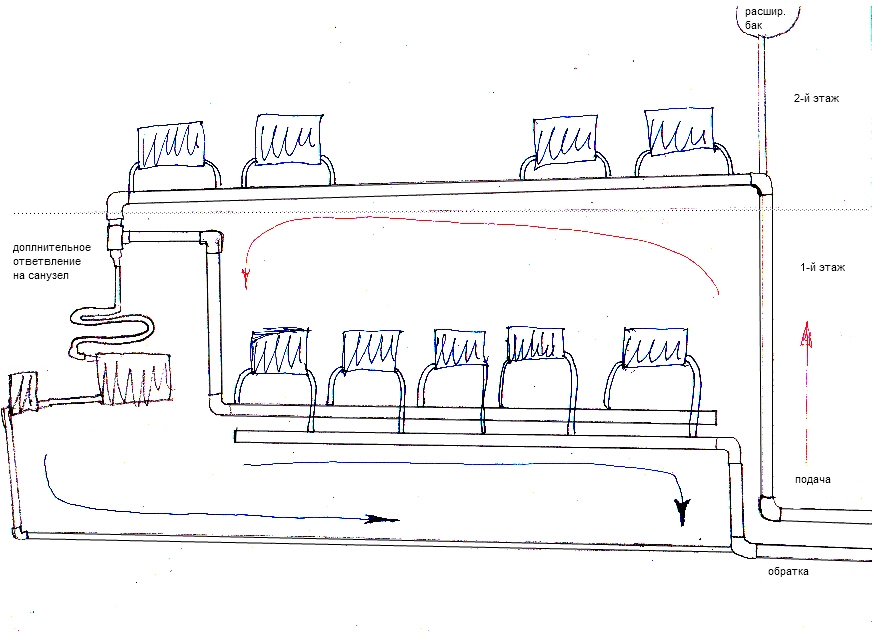

Я пока не определился какую схему отопления выбрать. А целесообразно ли использовать двухконтурную схему отопления?И как она себя поведёт при отключенном циркул. насосе(при отсутствии электроэнергии)?
На схеме 26 лишних кранов. "Деньги жгут ляжку?" (С)
При отключении насоса циркуляция будет за счет гравитационного напора. Численно равен алгебраической сумме произведений разности плотностей воды на разницу высот между центрами охлаждения и нагрева. Основная циркуляция будет через второй этаж, а через первый - "чуть-чуть" или вообще прекратится - зависит от расположения котла.

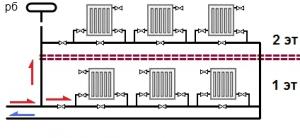

А вот съемка тепловизором однотрубной системы без каких-то кранов. Замыкающий участок (вся разводка) Ду 50, подводки Ду 20.
Радиатор прогревается полностью. Темненькие полоски - защитный экран.

Татьяна,вы считаете что краны ненужны? Но ведь краны на радиаторах позволяют регулировать температуру в комнате и позволяют производить ремонт(замену) радиатора не сливая теплоноситель из системы.

Краны на подводках приборов в однотрубных системах уменьшают коэффициент затекания в отопительный прибор; краны на замыкающих участках не ставят из-за опасности несанкционированного "придавливания" ветви. Если ветвь системы достаточно нагруженная, то диаметр лежака больше диаметра подводок. Перекрыв замыкающий участок полностью на каком-нибудь приборе резко уменьшим расход теплоносителя через такую ветвь с соответствующими последствиями.
На термограмме видно, что на подводках нет арматуры, да и сами подводки очень короткие. Гидравлическое сопротивление подводок, радиаторов и замыкающего участка очень малы (практически ничтожны). Поэтому коэффициент затекания зависит в основном от соотношения гидравлического сопротивления тройников на проход и ответвление. Чем больше разница в диаметрах тройника на проход и на ответвление, тем меньше коэффициент затекания. При определенном диаметре лежака эта схема перестанет работать нормально.
По "теории" и "по нормам" краны нужны - для регулировки. А фактически - не нужны. Это показал многолетний опыт эксплуатации - сплошь и рядом краны вообще не ставили (потому что их просто не было в достаточном количестве и приемлемого качества). А где были поставлены - закрашены и намертво зафиксированы. Конечно, всегда были "экспериментаторы", которые пытались их крутить. Обычный результат - поломка крана с затоплением. Конечно, сейчас есть очень хорошие краны, но каждый из них - устройство, снижающее надежность при сомнительной практической ценности. А "подбрасывают" эти "ценности" те, кому надо побольше продать.
Кроме того, теория исходит из того, что каждое помещение как бы абсолютно отделено теплотехнически. На самом деле в квартире двери или всегда открыты или достаточно часто открываются. Там везде один и тот же воздух "фунициклирует" и температура выравнивается. А вот регулировать "квартиру в целом" конечно нужно. Но в случае частного дома с этим прекрасно справится котел.
Вы что, в своем доме заведомо делаете такую ненадежную систему, что постоянно придется ремонтировать заменять радиаторы? Ну да, если польститесь на рекламу, наставите кранов да "люминия", то может и придется. А надо сделать просто и надежно - без лишних устройств и с "чугунием". И система будет стоять вечно. Дом развалится, а система будет стоять как скелет. Ну и сливать тоже надо с умом. Само стечет, сколько надо - по закону сообщающихся сосудов. И даже если всю воду слить, в чем проблема?
