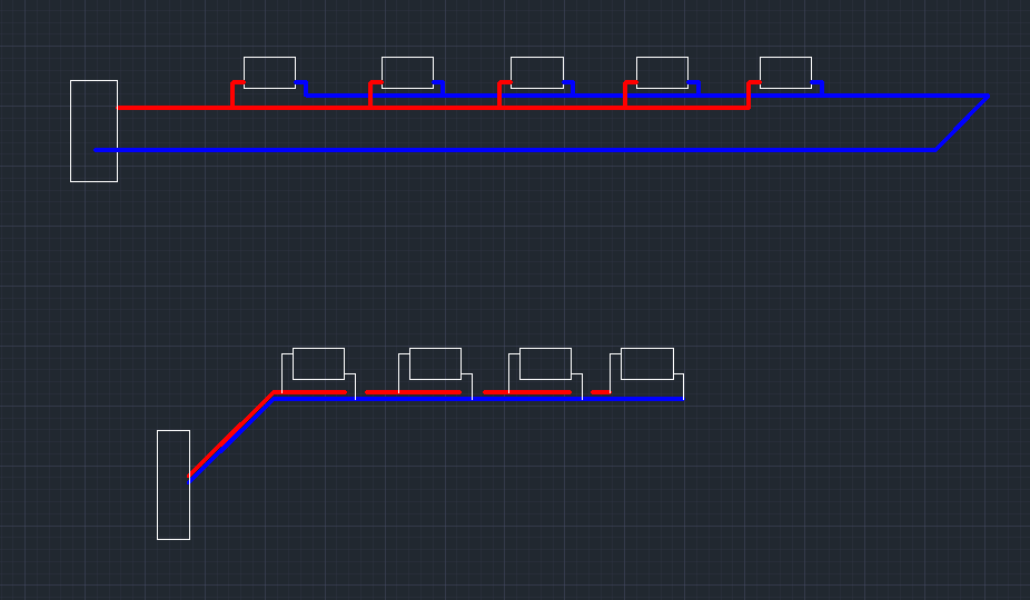

Здраствуйте форумчане.Давно наслышан от монтажников о петле Техельмана и и её приимуществах в горизонтальных 2-х трубных системах.Хочеться услышать мнение опотных инжинеров.О достоинствах такой системы в частных домах,и дествительно ли она так хороша как её описывают.Как она будет вести в помещениях с разными нагрузками.
Из недостатков для себя выделил только перерасход труб.
И какая схема будет работать стабильние класическая 2-х трубка или с петлей Техельмана??

ИМХО: петлю Тихельмана имеет смысл делать когда а) гидравлическое сопротивление отопительных приборов очень маленькое, б) они примерно одинаковые, в) их не более 13 (примерно). Ну и наверное нет смысла ее творить для 3-5 приборов, здесь и обычная двухтрубка нормально будет работать. Да и однотрубная тоже. Суть и назначение петли получить для ВСЕХ приборов примерно равные гидравлические сопротивления подводящих участков и из этого следует, что применение ее оправдано тогда и только тогда, когда эти сопротивления оказывают значительное влияние на устойчивость всей системы (случай а). В случаях анти_б) вероятны опрокидывания потока через приборы с малым сопротивлением, в случае анти_в) это тоже весьма вероятно, плюс сама система при переменном расходе (установлены терморегуляторы) становится весьма неустойчивой.
Ровно наоброт. При маленьком сопротивлении приборов, даже если оно примерно одинаковое, как раз и возможно опрокидывание циркуляции через отдельные ОП - переток из обратки в подающую. А вот при высоком сопротивлении вероятность "перехлеста" значительно уменьшается.
"Монтажники" об этом не знают, они "рассуждают логически". А инженеры знать обязаны - об особенностях попутных систем в любом учебнике отопления разбирается - с картинками давлений. Перехлеста можно избежать, но при тщательном гидравлическом расчете и при точном монтаже по чертежам, а не по "да мы завсегда...".
Тупиковая система гораздо надежнее в любых условиях, в том числе "безо всяких расчетов". Проложили один постоянный диаметр магистрали до конца и вода всегда потечет из подающей в обратку. А чтобы через каждый ОП проходило расчетное или юлизкое к расчетному количество воды, надо также увеличить их сопротивление.
И самой надежной является бифилярная схема, в которой единственный поток воды никак не разветвляется, а проходит через все ОП - по одним в прямом направлении, по другим - в обратном. Идеальный ОП для этого - проходные конвекторы. Но и с радиаторами можно сделать.

Для равномерного распределения расходов в отопительных приборах системы отопления требуется обеспечение одинакового перепада на каждой батарее, максимальный препад ближе к насосу, петля Техельмана позволяет обеспечить одинаковый перепад на всех отопительных приборах и это лучшее решенее для внутрянки при условии что расположение комнат и сама форма здания позволят проложить трубы вышуказанным способом, и для 3-5 приборов как говорилось раньше не стоит замарачиваться.
"возможно опрокидывание циркуляции через отдельные ОП - переток из обратки в подающую"
Как это возможно при условии работы одного насоса? Давление на подающем трубопроводе всегда будет выше чем в обратном, если допустить такой переток получается теплоноситель сначала двигался из в одну сторону и когда дошел до определенной батареи начал двигаться в обратную сторону?
Попытайтесь открыть хотя бы учебник "Отопление" Сканави - там это расписано. А в других и более подробно.
Как раз в попутной системе давление в подающей не всегда будет выше давления в обратке у отдельных приборов. И теплоноситель не в "обратную" сторону движется а в "попутную".
Для наводки на размышления - картинка с идеализированными и реальными графиками тупиковой и попутной систем. Пояснений не даю специально.

Цитата(Татьяна Удальцова @ 27.10.2014, 7:25) *
Ровно наоброт. При маленьком сопротивлении приборов, даже если оно примерно одинаковое, как раз и возможно опрокидывание циркуляции ...
Я бы не был столь категоричен. Не Ровно наоброт, а скорее как уточнение - при малых сопротивлениях следует быть еще более внимательным. Ведь при малых сопротивлениях практически не остается вариантов балансировки системы из-за отсутствия (в теории и в наличие тоже) регулирующих элементов, способных "отловить" 0,1-0,5 кПа. Здесь петля практически единственное решение. Ну и естественно, для приборов с высоким сопротивлением эта петля и ни к чему.

Если сопротивление маленькое на ОП(прибор, подводки, арматура), то опрокидывание очень вероятно, часто ближе к середине. Можно "поиграть" диаметром магистралей, но лучше увеличить сопротивление ОП.
В той же санкомовской программе С.О.это можно помоделировать.

Ну тогда зачем городить огород с петлей Тихельмана?
Да, вообще-то говоря, незачем.
ИМХО, единственный обоснованный случай - подключение двух идентичных приборов.
