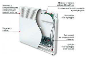

Масляный обогреватель или конвектор? Кто что скажет?

Определяющее - безопасность эксплуатации. Если без надзора- то электроконвектор нельзя.

Воздух сушат все. Масляный электрики больше ест. Говорят, конвектора на четверть экономичней, а что б возжух не сухой был - проветривать надо, даже зимой.
CNFHSQ
сообщение 26.12.2014, 12:23
Сообщений: 6646
Регистрация: 31.1.2010
Из: г. Изобильный
Пользователь №: 45516
Воздух не сушат все. А проветривание зимой только увеличит сухость.
Говорят в Москве кур доят.
КПД наревательного элемента практически 100%.
В конвекторе еще расходуется энергия на кручение вентилятора...
Так что экономичнее конвектор точно быть не может.
От конвектора можно получить более быстрый эффект за счет более интенсивного перемешивания водуха и особенно если направить поток на себя. В плане комфорта масляный выигрывает ибо нет открытого и докрасна нагретого источника тепла. Соответственно ничего не обгорает, не воняет...

КПД наревательного элемента практически 100%. Однако, это далеко не объективная реальность, данная нам в ощущениях. Один умный муж в результате опыта по известной методике это определил, и все, как попугаи, повторяют аксиома, аксиома, не напрягая при этом мозг и, не учитывая иные условия применения нагревателей, отличные от указанных условий и методики. Так что КПД - сомнительный критерий при сравнительной оценке нагревателей для целей отопления.
А я вначале и не понял это противопоставление, ведь масляный обогреватель - это и есть конвектор (обычно).
Любой радиатор примерно на 50% конвектор, а на 50% - ИК обогреватель.
