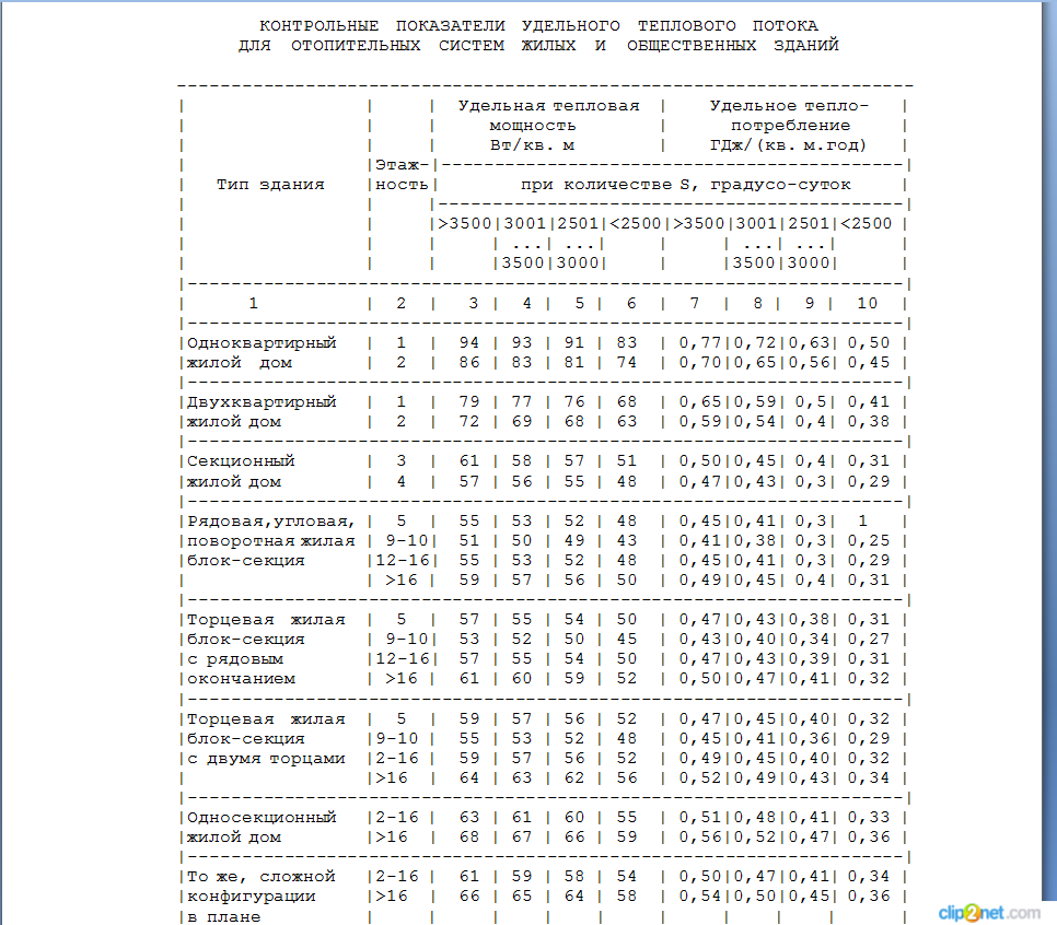

Проектирую жилье.
Эксперт говорит что на 1 квадратный метр расход тепла должен быть 60Вт. Где это написано?
У меня выходит 31Вт на квадратный метр. Если увеличить до 60В, то и удельный расход увеличится и класс энергоэффективности будет очень низким. Что делать? Помогите советом! Очень срочно! mellow.gif

Цитата(Баха @ 17.8.2015, 6:53) *
Это только трансмиссионные потери или уже с учетом нагрева нормативного количества наружного воздуха ?

Я вообще не беру в расчет инфильтрацию, но в этот раз добавил.
Можете ее не брать, а брать нормативный расход воздуха, который нужно нагреть.
Посчитайте объем этого воздуха на весь дом и то кол-во теплоты, которые нужно на его нагрев.

Цитата(Баха @ 17.8.2015, 15:23) *
Добрый день!
Проектирую жилье.
В нормах тепловой изоляции для Вашей страны. Инспектор, скорее всего, говорит об нормативном (максимально допустимом) значении, соответственно, Ваш расчет даст довольно высокое значение энергоэффективности, менять ничего не надо.
П.С. цифра маловата, конечно. Не знаю, как в Казахстане, но для Украины, например, маловато...

Может она ссылается на этот СНиП который может уже у вас и не действует, а она по старинке давит на него. Но как ни крути а 31 Вт - мало верится. Вы докажите свою правоту расчетом теплопотерь, пускай зароется в этих бумагах и скажет что не так.

zenat
сообщение 17.8.2015, 18:00
Сообщение #32
Сообщений: 729
Регистрация: 12.1.2009
Из: г. Киев
Пользователь №: 27567
Цитата(Баха @ 17.8.2015, 17:52) *
Уже голова болит...
Ответит ли хоть один из участвующих в этой дискуссии, откуда взят 60Вт/м2?
Все пишут, но никто не приводит доказательств. 60Вт/м2 это для какой высоты помещения? 2метра? 2,7метра? или 3метра? А может у меня помещение высотой 1,8? Ведь кубатура ой как меняется в зависимости от высоты помещения. Думаю некорректно считать по квадратуре
таблица с моего сообщения №20 не канает???
