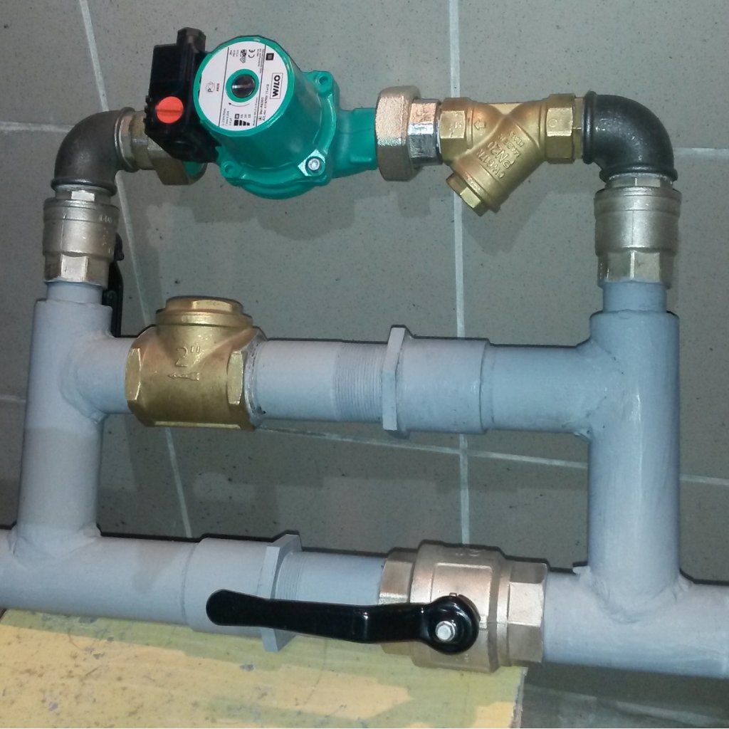

Расход через котел оставляем неизменным, перепуская воду из подачи в обратку до сетевого насоса регулируем температуру перед котлом. Чтобы СО получала тепло и котел не грел сам себя гоняя воду по малому кругу, на линии рециркуляции ставим соленоидный клапан с отключением по времени. Идея в том что соленоидный клапан откроется и в течении 10 мин будет перепускать воду, подогревая обратку, а затем закроется, но к этому времени перепад температур между подачей и обраткой станет не более 20 град, что допустимо для чугунных котлов
Lyko
сообщение 13.10.2015, 14:34
Сообщений: 355
Регистрация: 2.1.2010
Из: Ростов-на-Дону
Пользователь №: 43583
Цитата(motov @ 29.9.2015, 15:20) *
какие еще могут быть варианты?
перепад температур между подачей и обраткой возрастает с 10-20град до 30-50град.
Если система расчитывалась, то расчитывать надо бы не на 30-50 перепада Т*, а максимум
на 20-25. Тем более вертикальной 2-тр. с верхним розливом (?) и в 2-этажном доме доступен перепад Т* и "до 20*.
И, пардон, "некорректный" вопрос : дельта Т* в "30-50* был заложен в расчет или ...так "получилось"?
- Сдается (?) расчитывался, таки, "насосный вариант", но с "возможностью ЕЦ"... blink.gif
"Затык" в виде ОК - всего лишь "страховка" насоса. Но неполноценный режим ЕЦ.
На картинке - совмещение "пожеланий".
Сообщение отредактировал Lyko - 13.10.2015, 14:53

Кран на байпасе на фото - это хорошее решение, но если никого нет дома, поможет только обратный клапан. Он на Вашем фото присутствует, но при каком перепаде давлений он откроется? В системе с естественной циркуляцией напор мизерный (в моем случае 500 Па) Посмотрите характеристики обратного клапана, Ваша схема неработоспособна если вручную не открыть кран на байпасе. Можно конечно "сломать" обратный клапан (ну там меняют пружинку и пр.) но где гарантия что при минимальном перепаде откроется? Поплавковые обратные клапана в этом плане наилучший вариант. Что касаемо рассчитана ли система, приняли магистральные трубы Ду50, стояки Ду25, подводки к приборам Ду20, скорости и потери давления прикинули, какие будут потери на поплавковых клапанах бог его знает, чтобы сильно не "зажать" поставили параллельно два поплавковых Ду25 (Ду32 пока не продается, а большего размера нет). Я бы и рад чтобы не было такого температурного перепада при естественной циркуляции, но видимо потери в системе преодолеваются только при таком температурном перепаде.

Цитата(gaizins @ 22.10.2015, 10:00) *
да причем тут клапана ...поставить перед котлом перемычку между подающим и обратным трубопроводом ф15 с краном и отрегулировать как требуется
Вам бы только подрегурировать (покрутить) "рукастые" вы наши. Некоторые даже на ПТВМ-30 пытаются подкрутить.
gaizins
сообщение 22.10.2015, 10:36
Сообщений: 239
Регистрация: 6.12.2011
Из: ростовская область
Пользователь №: 132236
Собственно чем такой вариант не нравится?!...Вариантов подключения котельного оборудования множество-десяток наверное...причем в некоторых паспортах на напольные котлы(не помню какой котел) эта перемычка прописана в паспорте..
