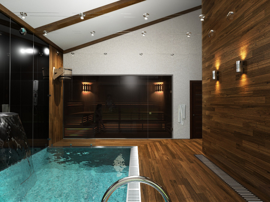

Всем привет! Дали делать объект по отоплению. Отдельно стоящее здание с бассейном, сауной и бильярдной. Есть проблема с бассейном.С одной из сторон бассейна чаша вплотную примыкает к наружной стене. Как решить вопрос с отоплением сего дела? Одна стена витражная, там ставлю внутрипольные конвектора. А вторая обычная, из пеноблока, но судя по решению дизайнеров будет стеклянной. У меня в голове 2 варианта:
1) Либо заменять материал внутренней облицовки со стекла, на что то другое, и ставить настенные приборы, протащив трубы в штробах в стене.
2) Либо использовать воздушное отопление, обдувая эту стену вентиляцией.
Прошу совета у метров.
Прилагаю картинки визуализации и план здания.

судя по визуализациям заказщик будет не очень рад бандуринам(радиаторам) на такой прекрасной стен. Вентиляция же в любом случае будет там, но особо ей тож не обдуешь стену будет попадать прям на купающихся, допустимая скорость в бассейне, если не ошибаюсь 0,15м/с. Но в любом случае требуется постоянный отопительный прибор, можн попробовать теплую стену, как вариант

Эту стену как раз таки и придется обдувать, вариантов других нет. Вопрос только в том, чтобы грамотно рассчитать воздухораспределение. Уйти от того,чтобы воздух попадал на поверхность воды скорее всего нельзя. Насчет теплой стены тоже думал, но т.к. в этой стене будет водопад, значит будет трубопровод с водой, его нужно будет обойти. И потом на какую высоту делать стену теплой в таком случае?

по мне не обяз ее обдувать, теплой стены на метра 2 хватит думаю для того., чтобы от нее шли конвективные потоки теплого воздуха вверх и перебивали то, что будет опускаться сверху, а то что трубы водоснабжения будут дак это не беда. Но лучше конечно утеплить малех стенку, если объект находится в не самом теплом месте России
Так же хочу все же обратить внимание на то, что не думаю, что заказщикам понравится что-то лишнее, стоящее с водопадом, а та же вентиляция у вас не будет работать всегда, обычно для того и ставят радиаторы, чтобы вентиляцию не гонять 24 часа в сутки.

Теплый пол будет. Но тут ситуация аховая, заказчик строил это здание не по проекту АР и КЖ, а по дизайн-проекту. Таким образом чаша бассейна в плотную примыкает к одной их наружных стен. Расстояние между второй остекленной стенкой и чашей всего 150 мм. А остекление витражное. Внутрипольные конвектора там не встают, поэтому придется ставить тоже вентиляторные, но на ножках.
