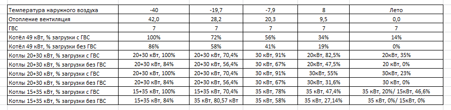

Добрый день.
На досуге обдумываю обвязку котла, те схемы что в каталогах у производителей мне немного не нравятся количеством насосов и гидрострелок. Вот и решил сварганить что то по оптимальней.
Просьба покритиковать две принципиальные схемы на работоспособность.
1 Вариант "классический"
2 Вариант максимальное число часов работы котла в конденсационном режиме с кратковременным переходом на график 80/60 только для подогрева ГВС.
В каждом из случаев устанавливаются насосы с частотным преобразователем (опять же не определился с режимом регулирования постоянное давление или переменное давление и расход)
Прикрепленный файл  ______________Model__1_.pdf ( 168,81 килобайт ) Кол-во скачиваний: 270

Тёплый пол работает с дельтой 3-10, но никак не 20.
В режиме от 45гр, котёл уже выходит на частичную конденсацию.
Далее... Расход тепла на ГВС, в годовом цикле, составляет частенько до 50-ти % от общих расходов. Получается, что расчёт на "кратковременные" режимы нагрева ГВ ошибочен. По времени это будут относительно краткие режимы, но только по времени. А ведь есть ещё и номинальный расход газа. Если же в системе имеется ещё и рециркуляция ГВС, то эффект конденсации совсем уж тает, потому как рециркуляция ГВС с завидной частотой требует догрева бойлера.
Если мощность теплоагрегата до 35 кВт, то овчинка выделки не стоит. Единственное, что вент.агрегат оставить на низком запросе по температуре, да дельту полов подкорректировать.
Если выше 35-50, то может и стоит попридумывать что-нить.

Справедливо.
По второй схеме.
Вторая схема именно под конденсационный котёл.
Тогда получается что для ГВС будет проще выделить отдельный котёл, а всю вентиляционную и отопительную нагрузку скинуть на второй конденсационный котёл, а график на нём сделать 50/40.
Либо на второй схеме увеличить температуру в бойлере до 70 градусов и таким образом снизить число пусков поставив температуру включения 60 градусов.
По первой схеме поставив график теплых полов 50/40 всё равно ведь придётся ставить конденсационный котёл (или трёхходовой термостатический клапан для поднятия температуры обратки) что бы в весенне-осенний период когда будет хватать только тёплых полов не загубить котёл низкой обраткой? Из минусов первой схемы остаётся только отсутствия регулирования на СО, кроме регулирования на самих радиаторов. (на второй схеме это не так критично т.к там низкий температурный график)

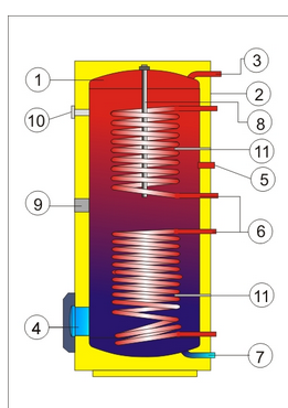

А вот если в бойлере две спирали? Основная и фланцевая?..

И берём ТипТопову схему, к примеру, адаптировав её под две спирали в одном бойлерном объёме...

Отвлекитесь пожалуйста от бинарностей. И просмотрите схему с двумя спиралями, работающими от одного источника

И нет нужды искать фланцевую спираль. Достаточно, может быть, и такой бойлер применить

Вход котла подключить через нижнюю спираль?
Гость_от засланца посыльный_*
сообщение 11.8.2016, 14:57
Да. Но не жёстко-последовательно. Использовать подмес. А вот подмес чего к чему, это уже - привязка к выбранной схеме.
Не будем забывать по пятидесятипроцентном запросе тела для ГВС в годовом балансе
Сообщение отредактировал от засланца посыльный - 11.8.2016, 15:02
сообщение 11.8.2016, 18:12
И вот опять-таки выбор! Если интенсивность водоразбора высокая, то лучше фланцевую спираль, потому как она чуть-ли не в проточном режиме работает
Сообщение отредактировал от засланца посыльный - 11.8.2016, 18:13

Без принципиальной схемы не понимаю, да и с термином фланцевая спираль не знаком ((
сообщение 12.8.2016, 9:44
Без принципиальной схемы ЧЕГО именно?
Фланцевая спираль, это не термин, это разговорное. На картинке видим встроенную спираль.
