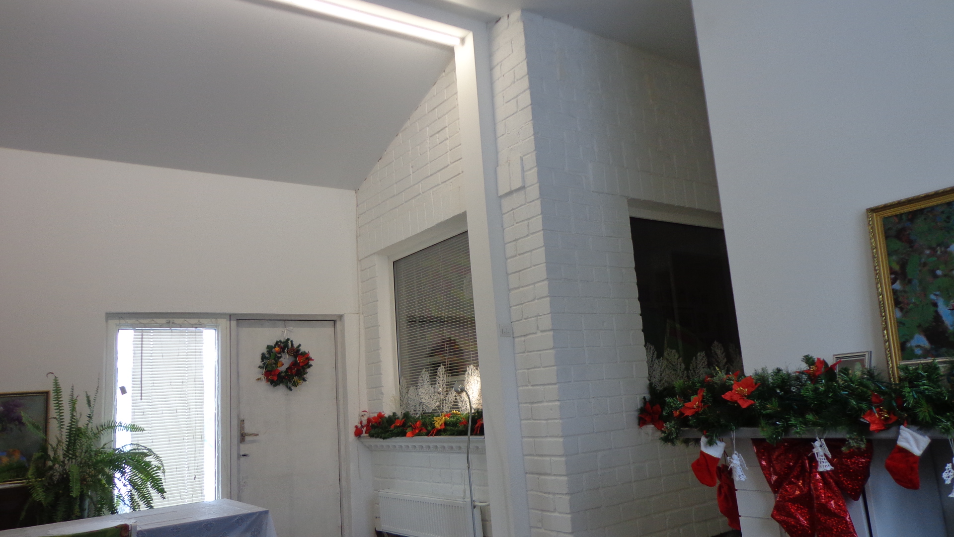

В одной комнате установлены регистры из двух стальных труб д.100 мм длиной 1,5 м. В комнате очень жарко.
Имеется смежная комната, там прохладнее.
Возникла мысль перенаправить часть тепла через отверстие в стене. Для этого полагаю сделать на регистр теплоизолированный короб и поставить вентилятор, который будет подавать тёплый воздух через отверстие в другую комнату. Можно сделать несколько отверстий.
Будет ли иметь значение диаметр отверстий (напр., от 20 до 100 мм? Стоит ли игра свеч по КПД такого способа?
http://i84.fastpic.ru/big/2016/1123/f8/786...a98f7eb97f8.jpg
http://i84.fastpic.ru/big/2016/1123/2b/061...9353414a82b.jpg
смежное помещение как раз за стеной, на которой висят регистры

Проблема усугубляется, что помещения разной высоты и объёма и оба имеют наклонный потолок. Более тёплое к тому же высокое, двухсветное, высота 5,5 метров, а второе 3,5 метра. Ну разве что забирать тёплый воздух вверху высокого теплого помещения (там реально жарко) и по вертикальному воздуховоду вентилятором перегонять вниз холодного смежного. В общем объеме дома эти комнаты сообщаются через коридор.
Разница температур в помещениях до 5-6 градусов (+19 - +25)
Всё это видится более сложным, чем перенести регистр в другое помещение через стену, но надо дождаться тёплой недели для слива воды из системы. Обычно у нас это февраль, бывает в рубашках можно ходить. С другой стороны работы на день при чёткой организации
Есть ещё вариант. Между помещениями сейчас два больших не открывающихся окна 1,5х1,5 м. Если вынуть стеклопакет? За счёт сообщающегося объёма станет ли теплее во втором помещении?
Фото более холодного помещения.
В тёплом помещении регистры под окнами с обратной стороны
