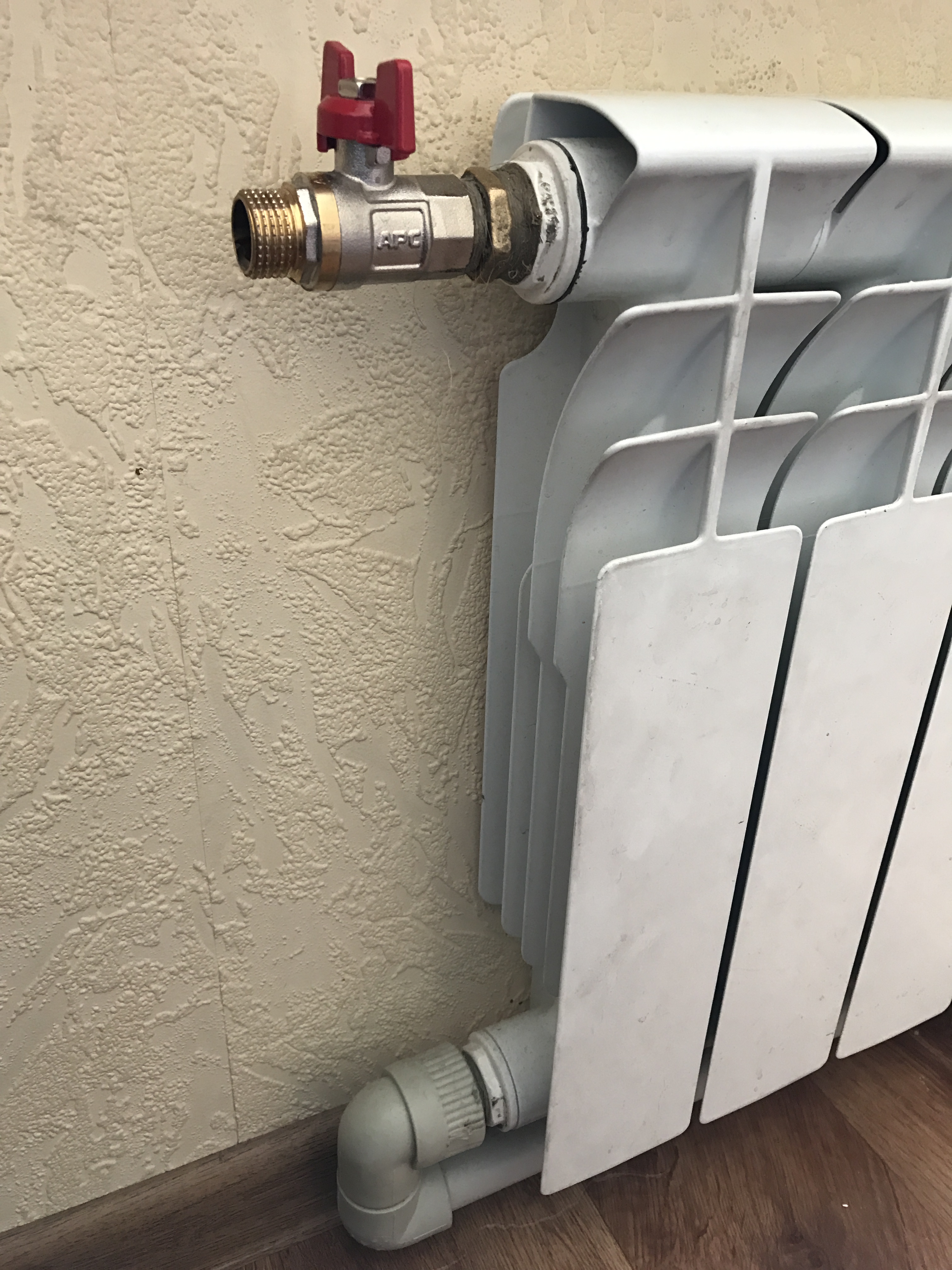

На каждой батареи кран на вход и кран на выход в обратку.
Модели кранов посмотрю, напишу.
Двухтрубка, не сомневайтесь.

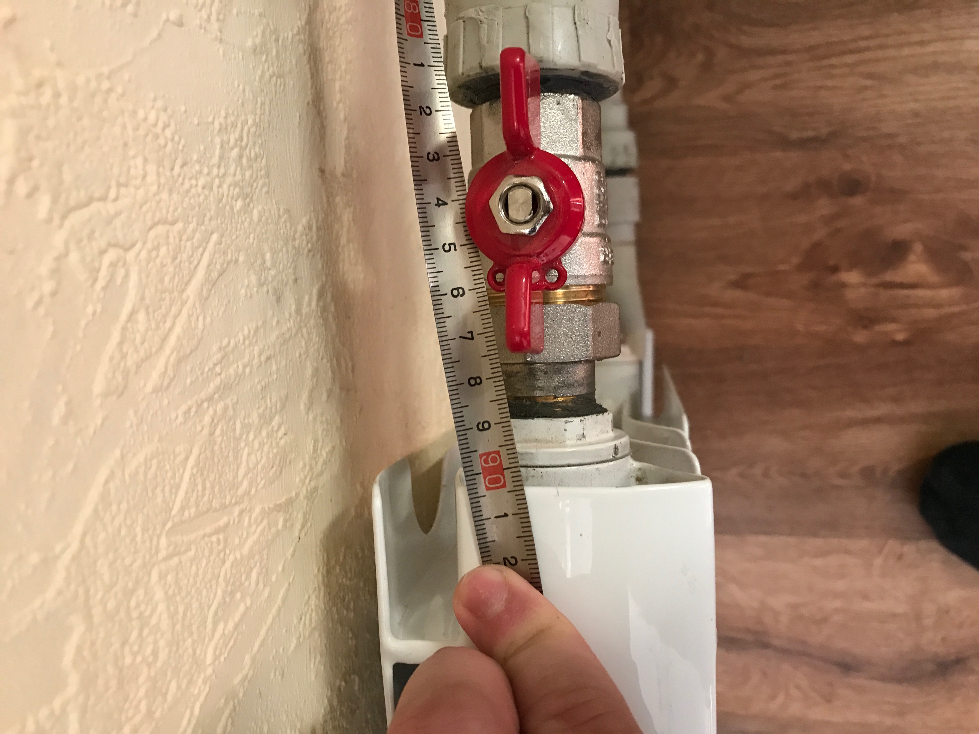

сообщение 30.3.2017, 22:09
Сообщений: 33652
шаровые обычные если стоят и все- то никак не отрегулируете и если так у всех, то система и не сможет работать.
нужен на подводке термостатичекий кар с регулировкой, но именно для двухтрубок( у них сопротивление побольше, а для однотрубок он с малым сопротивлением- в магазе внимательной).
Только вот судя по проблеме у вас, то запорные краны вам поставили. а кранов с большим сопротивлением не поставили и потому вся система работает как хочется ей.
а лучше сфотайте узел подключения отопприбора к стояку.

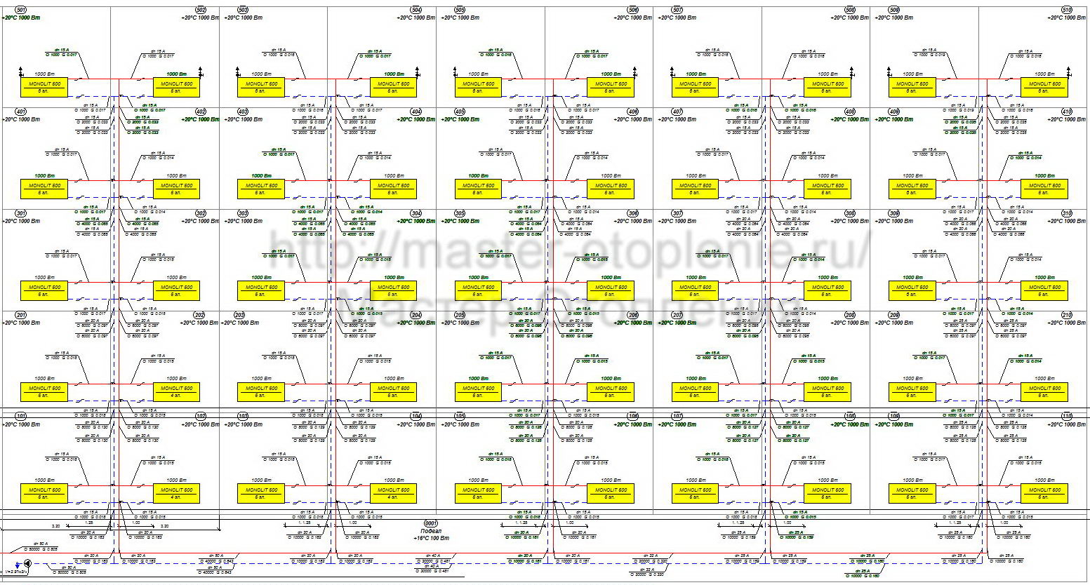

Вот рассчитал гидравлику для 8 этажей и пяти стояков. При использованных диаметрах труб, получилось, что через радиаторы первых этажей, идет расход примерно на 50% больше необходимого (на втором этаже на 27% больше, на третьем - 15% и далее вверх по нисходящей).
Та же схема в формате ПДФ - Прикрепленный файл  2__rub_St_8et_n_r_Shema_03_ss______________________.pdf ( 50,18 килобайт ) Кол-во скачиваний: 310
Т.е., наверное, в принципе с этим можно было бы и смириться в масштабах всего дома. Подозреваю, что во времена СССР это считалось допустимым.
В таком случае не нужно было применять никакую дорогостоящую арматуру, которую применяют сейчас.
Сообщение отредактировал Inchin - 1.4.2017, 12:47

А Вы, случайно, не знаете, что в вертикальной двухтрубной системе у каждого отдельного ОП возникает собственное естественное давление - чем выше стоит ОП, тем оно больше. И оно даже может превышать RL+Z.
А Вы, случайно, не знаете, что в двухтрубной системе каждый отдельный ОП является самостоятельным циркуляционным кольцом? И при работе системы через каждый ОП устанавливается такой расход, чтобы потери через все кольца были равны (с учетом естественного давления). Вода "сама" это делает, безо всякой автоматики.
А чтобы добиться расчетного расхода, надо отрегулировать каждый ОП. Что невозможно, т.к. после регулировки одного возникает разрегулировка всех остальных. Вот на этой схеме имеется 5 стояков и 80 приборов. И каждый надо уравнять с каждым. При этом еще в такой вертикальной системе простым увеличением расхода на систему невозможно достичь приемлемого результата (в горизонтальной - можно). Да еще при изменении внешнего фактора - перепад на вводе вся регулировка слетит и расходы будт распределяться по другим пропорциям.
Поэтому в СССР с этим не мирились. Двухтрубные системы системы появились сначала, был на естественном побуждении, в домах с собственными котельными. Еще и паровые были. Но как только началось развитие строительства и появилось централизованное теплоснабжение - появились и однотрубные системы. И не ради "экономии труб", как некоторые думают.
Если систему на картинке сделать однотрубной, то труб будет практически столько же. Только не набор от 32 до 15 на каждом стояке, а все стояки диаметром 20.
Но уравнивать надо не 80 приборов, а только 5 стояков. Это примерно такая же разница, как удержать в руках 5 цыплят вместо 80.
Кроме того, при надлежащем владении ремеслом, можно сделать так, чтобы их и уравнивать не пришлось.
Так если в СССР не мирились с сильно отличным от нужного расходом в разных кольцах, то объясните каким образом увязывали кольца таких систем.
И правильно ли понял Вас, что Вы хотите сказать, что такие системы как у топикстартера, делали исключительно под гравитационную циркуляцию с автономной домовой котельной?
Если систему на картинке сделать однотрубной, то ...
Мы вроде бы обсуждаем не ту систему которая была бы лучше, а ту, которая сделана у топикстартера.
Сообщение отредактировал Inchin - 1.4.2017, 18:20
Татьяна Удальцов...
Кольца таких систем увязать невозможно. Поэтому от них постепенно и отказались. Но не вообще от двухтрубных - те широко применяются в одноэтажных зданиях.
Сначала - да. В 20-х годах и насосов-то не было нужных и в достаточном количестве. А потом и насосными стали и тут недостатки усугубились. Хотя 2-3 этажных домов с такими двухтрубками полно на Урале - они строились в войну и в послевоенные годы.
А я вроде и не про систему топикстартера, в про Вашу картинку писала.

Всем спасибо за ответы.
И извините, что долго не выкладывал доп инфо.
Смотрите пожалуйста фото кранов, самих батарей и подводящих труб.
Отопительный сезон закончился, но есть время подготовиться к следующему.
Также выкладываю фото из окна квартиры, в которой образовалась проблема.
Сообщение отредактировал AlexNF - 19.4.2017, 16:30
сообщение 19.4.2017, 16:56
Сообщений: 33652
ну вот и ч.т.д.
чего либо обладающего значимым сопротивлением нет.
кстати, и подводка нижняя смонтирована неразборной совсем.
криворучка вам намонтировал.
Смущает арматура на нижней подводке(обратке от батареи), если это шаровый кран, то нормально. Если регулировочный вентиль, который ставится только на подачу, то как раз он и создает, как уже говорил
Цитата(awlan @ 2.4.2017, 13:19) *
повышенное сопротивление подводок и как следствие малый расход теплоносителя через радиатор
и его надо менять на шаровый.
Цитата(инж323 @ 19.4.2017, 21:56) *
ну вот и ч.т.д.
Все наоборот, как раз "значимое сопротивление" dry.gif и не дает работать нормально нагревательному прибору, ведь по стояку до(этаж снизу) и после(этаж сверху) все работает нормально.
Про монтаж согласен rolleyes.gif .

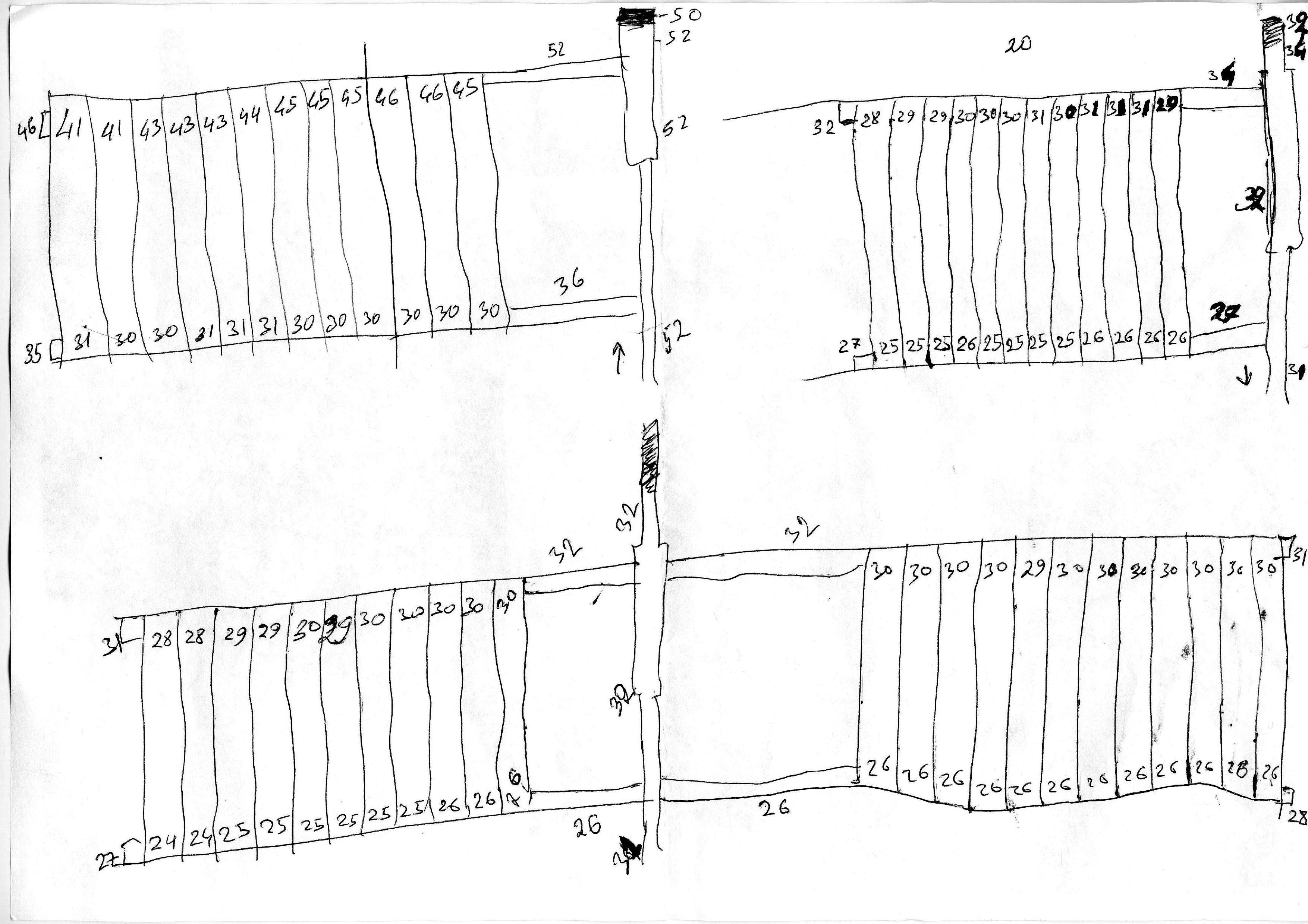

Вот обычная для тех времён двухтрубка. Никакой запорной или балансировочной арматуры не устанавливалось.
В лучшем качестве в формате ПДФ - Прикрепленный файл  ___________________._5________________.pdf ( 42,82 килобайт ) Кол-во скачиваний: 161
И никакой ни запорной, ни регулирующей арматуры на таких системах не устанавливалось (и всё работало, по тому принципу, что объяснила Татьяна Удальцова).
И сам наблюдаю такие системы в центре моего города в массовом количестве. И без всякой арматуры на приборных узлах!

Спасибо всем, кто помогает решить проблему.
За межсезонье:
- Заменили пластиковые краны на одной из батарей в данном стояке,
на латунные, полнорпроходные 3/4 - фото будут;
- сократили расстояние от стояков до батарей, соотв перапяли все по пути.
Тем самым сместили батареи ближе к стояку, чтоб не было таких больших "ушей";
Это не далили - обходы обратки и подачи заменить на варианты без заужений;
Пришел новый отопительный сезон.
Первые 2-3 дня было все ОК, батареи прогревались полностью
Сейчас картина лучше, чем в прошлом году, но проблема явно не исправлена.
Теперь прогревается 30-50% батареи, вместо бывших 20%.
При этом:
- если спустить ведро теплоносителя через кран, установленный вместо Маевского,
батареи сразу становятся отличными, этого может хватить на 15-30 мин.
- Стояк подачи, выше моей батареи ДОВОЛЬНО ТЕПЛЫЙ, с учетом того что трубы пластиковые,
т.е. дальше ВВЕРХ теплоночитель идет лучше чем через мои батареи;
- Этажом ниже - батареи норм. Этажом выше - тоже, но этаж выше - это последний,
там подача проходит через батареи и становится обраткой (кстати без всяких бачков, выходов на чердак и т.д.);
- Другие стояки и батареи в этой квартире - все ОК;
- Соседняя квартира - такая же точно, тот же этаж, такое же подключение, - ЛЮДЯМ ЖАРКО !
Все отличие, что они в той же подающей трубе в подвале метров на 10 раньше подключены.
- Если октрыть кран и спускать теплоноситель - давление хорошее (выбивает пластмассове ведро),
если закрыть кран подачи и спускать теплонистель, - давление слабее, но тоже значительное.
если закрыть обратку и спускать теплонистель давление сильнее чем от обратки, но вроде не принципиально.
Приходят "Теплосети" закрывают/открывают стояк - эффект как от спускания теплоносителя в квартире, - эффект есть но на 30 мин.
Также рассказывают про "дальний стояк с плохой циркуляцией" (хотя этот стояк не последний в системе);
Говорят о счетчике тепла, который прикручивают чтоб не платить много, поэтому и циркуляции в системе нет (но все остальные стояки в системе - работают хорошо).
Мои предложения
1. Попробовать временно подключить вместо текущей батареи, батарею с кухни - стандатной высоты, воможно с меньшим сопротивлением чем текущие
(вряд ли сопротивление тек батарей - причина, т.к. давление при закрытой подаче тоже значительное)
2. Подключить манометр, чтоб проверить давление при закрытой подаче и закрытой обратке
3. Есть ли смысл использовать какие то клапаны на обратки батарей, один из описанных в статье например ?
http://wikiteplo.ru/chto-takoe-balansirovochnyy-klapan-dlya/
Извините, что много БУКВ

1. Какие трубы сейчас на подводке от стояка? ППр 25мм или ППр 32мм или стальные ВГП 3/4" ? Какая длина подводок от стояка до радиатора?
2. Устанавливали ли радиаторный термоклапан?
3. Можете ли измерить температуру контактным термометром по секционно и стояка ниже, выше радиатора? Пример результатов измерения (который позволит проанализировать ситуацию) прикладываю ниже.
Сообщение отредактировал Inchin - 16.11.2017, 8:03

Пока вижу по моим фото, что стояк и подводные трубы PP-R/AL/PP-R 25
Маловат диаметр подводки. Если уж ППр то 32мм. Да и для стояка мал внутр. диаметр, подозреваю.
А на остальные вопросы что не ответили? Секрет?

Правая батарея
Расстояние до стояка 80см, ширина батареи 150см
Соответственно от края батареи до стояка обратки примерно 230-245см
Левая батарея
Расстояние до стояка 90см, ширина батареи 120см
Соответственно от края батареи до стояка обратки примерно 210-225см
Спасибо за схему для замеров, но контактного термометра - нет.
Померять температуру - не смогу, она не стабильна и в течении дня меняется.
В любом случаем тенденция таже. Первые 25% секции - нормальные (как в других стояках)
след 25% еле теплые, оставшиеся 50% в пределе от теплых до комнатной температуры.
Опять же, если спустить ведро теплоносителя, то все секции становятся норм.

А кто должен для Вас предоставить Вам контактный термометр? Вообще смешно. Стоит такой мультиметр 300 рублей, купите или возьмите напрокат у друга.
Если у Вас температура в помещении ниже, чем по социальным нормам - жалуйтесь в прокуратуру. Тогда быстро вам температуру поднимут. Какими способами - Вас не должно волновать.

Цитата(AlexNF @ 20.11.2017, 9:11) *
Правая батарея
Левая батарея

Еще раз привожу рассчитанную схему, по которой предположительно сделана система топикстартера. Которую уже выкладывал в этой теме еще 12.07.2017 - http://forum.abok.ru/index.php?s=&show...t&p=1307594
Где на ней увидели замыкающие участки?
Чего докопались-то до тех фото, которые дал для однотрубных стояков? То, что выложил их ошибочно, и неприменительно к двухтрубке и к этой теме - уже извинился. Но вы никак не успокоитесь. Ну еще несколько раз напишИте, что гожусь только на роль гардеробщика - может полегчает, а вы покажете этим насколько у вас выдающийся ум и моральные качества. wink.gif
И нигде не советовал устанавливать ЗУ на ОП в двухтрубных системах. Наоборот спорил на предыдущих страницах о том, что ЗУ в двухтрубке на ОП не только не нужны, но и вредны.

Прилагаю фото ответвлений на отдельные стояки.
Уточните - что за арматура черного цвета ?

Цитата(AlexNF @ 18.12.2017, 21:18) *
Пришли наконец люди, которые признаные спецы и взялись наконец переделывать
трубы в приделах квартиры (остальные либо не брались, либо вели себя неубедительно)
Запустили систему ....
Длилось это счастье больше суток.
Пока на этаже выше не развоздушили свои батареи.
Как только верхние батареи привели в норму, все тепло устремилось к ним.
Наши батареи опять стали как и раньше !
И какие же это признанные спецы, если после их переделок всё вернулось "на круги своя"? Какой смысл в их переделках? И за что Вы деньги заплатили? За "признанность"?
П.С. Дайте общий (более мелкий план) вид радиатора на фото. Чтобы было видно под каким углом к горизонту идут подводки от радиатора к стояку.
Напишите, какое расстояние от стояка до радиатора.
Какое межосевое расстояние у радиаторов?
