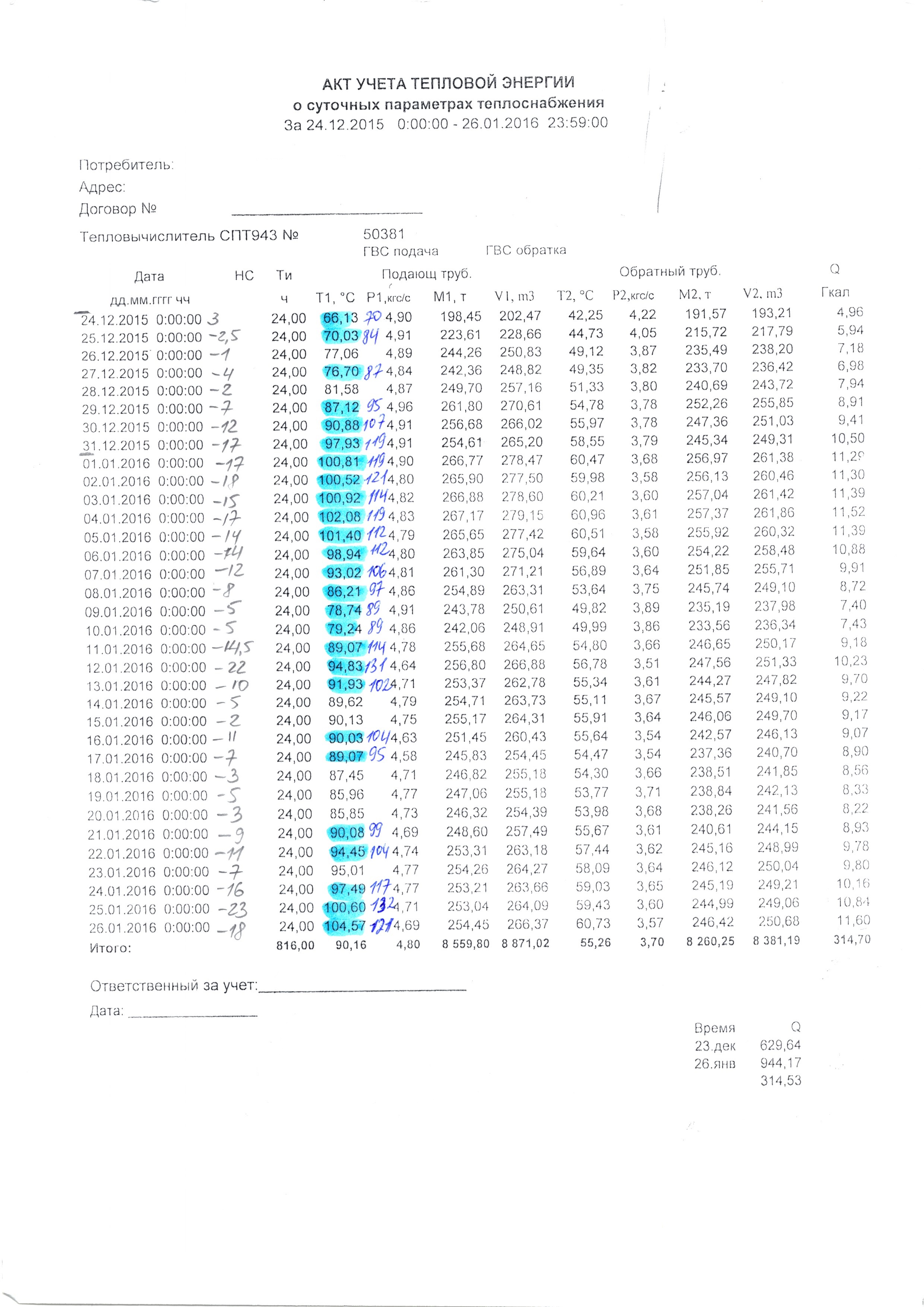

Здравствуйте, уважаемые коллеги!
4-х подъездный, 9-ти этажный панельный дом. Был проведен капремонт систем отопления. 2 тепловых узла. 2 системы отопления (по 1 на каждый тепловой узел).
Каждая система обслуживает по 2 подъезда. Системы однотрубные с П-образными стояками, с нижней разводкой магистралей. Схема систем в процессе капремонта не менялась.
Трубы: по подвалу - стальные, стояки- полипропилен армированный Valtec ф25х4,2. Отопительные приборы - радиаторы алюминиевые Tenrad 500/80.
Ранее в системах были стальные трубы и чугунные радиаторы. Стояки стальные ф20, на лестничных клетках-15, в подвале сущ. диаметры сохранили.
В каждом ИТП установлен элеватор №3 с соплом 10 мм. Параметры(при температуре наружного воздуха +1 С): Р1=4,8 атм, Р2=4,2 атм, Т1= 75 С, Т2=49 С, Тсм= 62 С.
При расчетной температуре параметры - Т1= 110 С, Т2= 70 С
Замеряли температуру на подводках к стоякам пирометром: на подающей от 62С до 52С, на обратной от 46 С - 36 С.
Так же произвели замер температуры в верхних подводках в радиатор постоячно от 53 С до 45 (на 9 этаже), от 46 С- 36 С на 1 этаже.
По техусловиям давление на вводе Р1= 5,1 атм, Р2= 3,0 атм.параметры теплоносителя 150/70 С.
В доме всю зиму было прохладно. В сильные морозы в некоторых квартирах температура опускалась ниже +18 С.
На наши замечания и несоблюдении параметров теплоснабжающая организация ответила,что в прошлые годы вода подавалась с такими же
параметрами и проблем в доме не было.
По предложению теплоснабжающей организации заменили элеватор 3 на элеватор 4. В доме лучше не стало, стало хуже.
Помогите найти причину недостаточной работы систем и подскажите как устранить ее.

З Р1=4,8 атм, Р2=4,2 атм, Т1= 75 С, Т2=49 С, Тсм= 62 С.
Перепад у вас для элеватора маловат будет, он (элеватор) при таком перепаде работает обычно не очень хорошо, если вообще работает.
А узел учета у вас стоит, расходы какие показывает? Нагрузку бы еще посмотреть. Распечатку показаний за январь, февраль выложить можете?
Сообщение отредактировал borm - 17.4.2017, 14:25
Согласна. Это и пыталась доказать представителю теплоснабжающей организации (причем не я одна unsure.gif ). Но представитель говорил,что элеватор работает
нормально.
Распечатку прилагаю. Взяла приблизительно одинаковый период до капремонта и после. Карандашом указана- среднесуточная температура, ручкой указаны параметры теплоносителя, которые должны подаваться по графику.

Цитата(SvetaR @ 18.4.2017, 12:02) *
Насос предлагали поставить - представитель теплоснабжающей организации шибко против такого решения.
Получается замкнутый круг какой-то....
Ну вы при таких параметра теплоснабжения можете с ними сильно поругаться. Перепад на вводе 4 метра, так то достаточно мало. В договоре на теплоснабжение должен быть пункт по соблюдению параметров теплоносителя.
Если такие фактические режимы в сети, почему тогда в ту указали не то? Как согласовали такой проект? Где проектная организация? У вас власти там вообще нет?
Считаю, вам нужно не спускать такое ТСО, а писать и добиваться от них решения вопроса. В антимонопольный, технадзор, жилищную инспекцию, пусть слуги народа поработают.
Не могут в ТСО увеличить перепад, пусть поучаствуют в установке насосов.

Этот дом - просто типичная картина после так называемого "капитального ремонта". Такие стоны по всей стране идут. До ремонта было "хорошо", а после ремонта стало плохо". А всё из-за того, что кто ни попадя берется проектировать - тут явные ошибки проекта.
1. Ну зачем поменяли сталь и чугун на ненадежные ПП и алюминий? Кому-то "деньги освоить" надо было? Старую систему просто надо было как положено промыть, но это же дешево и хлопотно. Ну, ждите новых бед - будут и протечки и прочее ЧС.
2. Зачем занизили диаметры магистралей, сделав ПП? Для !экономии"? Вот и получили горизонтальныю разрегулировку, потому что "в некоторых квартирах температура опускалась ниже +18 С". А в "которых-то" не опускалась, а где-то и "жарко" было, но эти жильцы молчат.
Вот если бы во всех квартирах было одинаково прохладно, тогда вина была бы только у ТСО. А здесь нужна регулировка расхода по стоякам.
3. Про "запрещенные элеваторы" не надо сказки рассказывать. Они могут и при новом строительстве применяться (надо только читать СП), а уж при капремонте - тем более. Вот я в своем доме при капремноте элеватор оставила и все рады.
Но и ТСО не зря "шибко против такого решения", т.е. убрать элеватор. Для них ведь он не устройсто, снижающее температуру, а "штучка", увеличивающая сопротивление абонентов. Если сдуру вдруг убрать все элеваторы, отопление в городах будет полностью расстроено.
4. Ошибка "проектантов" - верить заведомо ложным ТУ. Их надо уметь читать. Если написано "150-70", то это не значит, что температура 150 будет хоть одну секунду в году. На ихнем языке это означает, что регулирование идет по графику 150-70, но со срезками - верхней и нижней. А вот между срезками - да, по температурам из графика 150-70.
То же самое и с перепадом. Он взят из какого-то проекта Схемы теплоснабжения, которая на 150-70 рассчитана, а в действительности всё хуже. Проектировщик обязательно уточнит реальные данные в ПТО ТСО, "проектант" - поверит ТУ, особенно если ему с жильцами не встречаться.
Да, система с потерями 2.5 м не сможет работать после элеватора с перепадом перед ним 6 м. Тут замена элеватора и сопла не поможет.
Хто виноват, понятно. Чё делать-то?
1. Но надо прежде всего отрегулировать саму систему. Пройти все квартиры и выяснить реальную температуру, где действительно недотоп, а где перетоп. Раз есть пирометр, добиться одинаковой температуры обратки в стояках. Десять градусов (где 46, где 36) - это очень много. Надо сделать, чтобы везде было одинаково "нежарко".
2. Бесплатные советы об автоматизированном насосном ИТП (желательно блочном фирмы Данфосс) - "фтопку". Надо делать то, что реально. И непременно с учетом фактора эксплуатации, под имеющиеся кадры.
А реально это оставлять элеватор (ТСО его не даст убрать) и поставить насос на "откачку", т.е. с его помощью повысить перепад. Благо теперь такие практически бесшумные насосы есть. Вот тут можно и поспорить с ТСО. Но не ругаться, а конструктивно обсудить. Возможно - насосик на подающей после элеватора. Они не звери, к ним нужен только подход. Что-то они могут сделать, что-то дом, что-то совместно.
Причем наверняка есть вариант, при котором какой-то соседний абонент себя очень хорошо чувствует и его вполне можно прижать, а тогда и в этом доме перепад повысится.
Крайний аргумент - пустим систему на слив.

Altelega
сообщение 18.4.2017, 20:07
Сообщений: 1522
Регистрация: 15.7.2011
Из: ИТП
Пользователь №: 115423
придерживаюсь мнения, что нужен... 2шт циркуляционных насоса , правильно подобранных (по расходу и потерям), для каждой системы отопления, ТСО они не должен мешать, и желательно регулируемый элеватор с тем же диаметром сопла, можно и без автоматики.
ЗЫ элеватор не дружит с балансировкой стояков... повысить сопротивление системы, для него это - уменьшить смешивание и повысить температуру, уменьшив подмес, и сл-но внутренний расход.
сейчас он в свободном плавании самоотрегулировался, на те потери (сопротивление) какое может протянуть в этих условиях.
Татьяна Удальцов...
сообщение 18.4.2017, 20:24
Сообщений: 5907
Регистрация: 12.10.2009
Пользователь №: 39475
От балансировки стояков сопротивление системы не увеличивается. Это азбука. А вот в несбалансированной системе ради прогрева дальних стояков расход увеличивается, элеватор не справляется.
ssn
сообщение 18.4.2017, 21:04
проектировщик ТМ (фриланс)
Сообщений: 4032
Регистрация: 13.3.2005
Пользователь №: 543
вот как то я не согласен с этой азбукой.
если система разрегулирована, можно предположить, что самое нагруженное по сопротивлению кольцо не получает свой расход.
при увеличении расхода через него до проектного значения его сопротивление увеличится. и это новое сопротивление будет являться ключевым для регулировки остальных колец, и по сути станет сопротивлением системы.
Сообщение отредактировал ssn - 18.4.2017, 21:05

Татьяна Удальцов...
сообщение 19.4.2017, 6:26
Сообщений: 5907
Азбука не нуждается, чтобы с ней соглашались. Её просто надо знать. Для того, чтобы хорошо понять "азбуку" гидравлики и теплотехники надо по-выполнять расчеты, многократно.
Инженер, в отличие от философов, выясняет истину не путем "логических рассуждений", а расчетом.
В системе отопления есть несколько колец. Одно из них с наибольшим сопротивлением при расчетном расходе (условно назовем "дальним"). В реальном режиме через кольца пойдут нерасчетные расходы, но такие, чтобы сопротивление всех колец стало одинаковым. При балансировке (шайбами, вентилями, балансирами) сопротивление "малых" колец увеличивается так, чтобы они стали равными расчетному через "дальнее" кольцо. Но общее сопротивление не увеличится.
Пересказывать это выучившим только часть азбуки по "кубикам" бесполезно. Но я здесь выкладывала программу Лидер-Гидравлика. Там и документация подробная и примеры.
По примерам как раз и можно изучить что происходит с любыми системами. При первоначальном расчете обычно появляется невязка системы. Обычно на этом и заканчивают, мол или "невязка допустимая" или "наладят". Там есть еще потокораспределение, которое покажет, как невязка повлияет на распределение расходов - сколько куда потекеть.
Для устранения невязки рассчитаны шайбы. И есть возможность "разоставить шайбы", т.е. виртуально их поставить и пересчитать систему уже с шайбами. Вот тогда невязки исчезает полностью, а сопротивление не увеличивается. И потокораспределение уже показывает, что везде будет именно расчетный расход.
Физически это могут быть не шайбы, а любое дополнительное сопротивление (балансир, вставка трубы меньшего диаметра).
Кстати, потокораспределение дает возможность узнать, что будет, если напор на вводе понизится и повысится (хоть немного, хоть в разы). Это дас понимание, что будет в реальных условиях, если липовые ТУ не будут соблюдаться. Т.е. сделать систему устойчивой для работе в "режиме ЧС".

SvetaR
сообщение 19.4.2017, 9:08
Сообщений: 83
Регистрация: 13.3.2007
Из: Самара
Пользователь №: 6541
Жильцы уже писали письма на снижение квартплаты. Пока глухо.

SvetaR
сообщение 19.4.2017, 9:28
Сообщений: 83
Из: Самара
Спасибо за развернутый ответ.
1. Не могу сказать почему было принято такое решение.
2. Магистрали остались стальные. Заменили их диаметр в диаметр. Прохладно % в 80-90 квартир. В остальных тоже не жарко.
Температуру промеряли %60 квартир. В день замеров многие жители говорили, что в этот день намного теплее, чем в предыдущие. Говорили, что мы специально договорились с ТСО,
чтобы замеры были в пределах нормы.
4. ТУ как раз и выдали в ПТО ресурсоснабжающей организации. Поэтому по перепаду вопросов и не возникло.
В соседнем доме (точный аналог нашего) был тоже капремонт. Проблемы там такие же.
У представителя ТСО запрашивали информацию про абонентов, которые могли бы нас обделить, т.к. у нас есть информация, что рядом есть один такой.
Но представитель сказал, что в округе таких нет. И проверить нашу информацию мы не смогли(
Спасибо за подсказки. Будем пробовать.
Пока решили добавить количество секций в квартиры.
