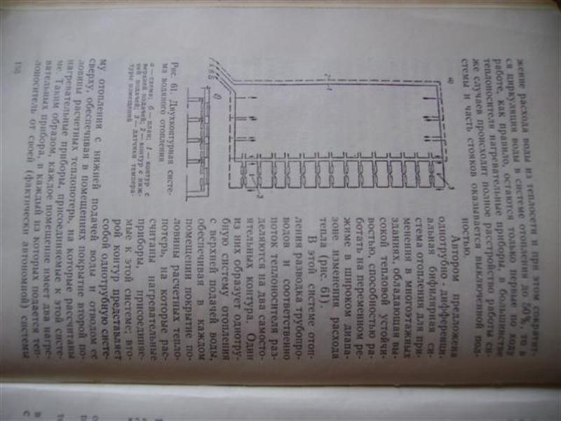

Один из множества вариантов...
Прикрепленные изображения

Цитата(СерОВ @ 18.3.2009, 9:51) [snapback]365268[/snapback]
1)...
2 prochor бифилярная в 25 этажке - это как? схемку, если не трудно, покажите.
В.А.Шмидт Теплоснабжение городов.стр.156

На форуме книги нет, в интернете не нашел. Выложите скан, если не затруднит, хотя бы эту страницу, плиз helpsmilie.gif .

Спасибо. Качество, правда не очень, но попробую разобраться bestbook.gif .
Разве что для кругозора.
Применять решения того периода, когда при дефицитах из ничего делали вещь, наверно не стоит.
