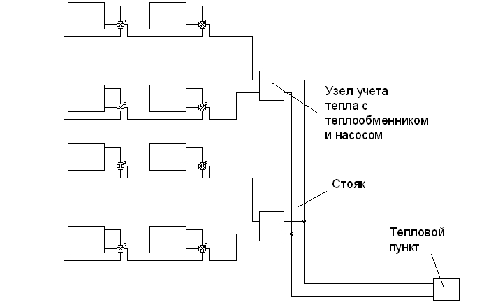

Igor Barishpolets
Красиво смотрится двухтрубная коллекторная система отопления с устройством поэтажных ответвлений с теплообменниками и узлами учета тепловой энергии. После теплообменника на выбор применим любой вариант: однотрубная кольцевая система; двухтрубная коллекторно-лучевая система отопления; напольное отопление; воздушное отопление. Если есть и холодоснабжение, то можно немного подумать и предложить еще и систему ассимиляции избыточного тепла...
На заводе по ремонту буровой техники на станции Пеллей закладывали отопительные приборы с шагом 3 м по 99 приборов на каждую ветку. Можно и больше...
Bananan
Если есть принципиальная схемка, можно посмотреть?

Igor Barishpolets
Один из множества вариантов...

Вопрос: можно ли такую систему не разбивать на контуры (один стояк на квартиры 1-8 этажей, другой на 9-16), а все квартиры, которые должны питаться от стояка по всей высоте здания подключить к этому одному стояку? Главспец говорит что нельзя, что ограничение по высоте стояков для таких систем - 50метров, но это на уровне слухов, откуда эта цифра взята никто сказать не может.
Высота стояка определяется по давлению водяного столба , которое должно быть меньше или равно рабочему давлению приборов отопления, труб и других компонентов. (у вас 51,6м +5м = 56,6м ; доп. 5м это минимум превышения давления в верхней точке системы)
Зонирование, если требуется, делают не двумя стояками, а ставя промежуточный теплообменник и циркуляционную насосную ниже высшей зоны. У вас зонирование не требуется...
Посмотрите в техлитературе у Лорда есть по отоплению высотных зданий.

Axel
Необходимость разбиения по зонам аргументируют тем что нижние этажи будут холодными, мол не будет циркуляции черз такие удаленные кольца. Чем это может быть вызвано и чем опроверчь этот аргумент? smile.gif
ЗЫ: понятно что при отсутствии такого обилия регулирующей и балансировочной арматуры, когда регулировка осуществлялась только шайбами, такое разбиение было необходимо в виду трудности увязки колец, но сейчас другое дело.. насколько оправдано решение использование только одной зоны? Все-таки автоматика - тоже может быть не надежной..
dorych2
Но высотное, это по-моему выше 80м
75м. от проезда пожарных машин и до отметки подоконника последнего жилого этажа....
Будет или не будет циркуляция - зависит от проектировщика, а не от трубы.....весь аргумент.
Есть технические меры, обеспечивающие надёжную циркуляцию, начиная от насоса с частотником по dP=const, кончая регуляторами перепада давления на этажах или балансовой пары.....
