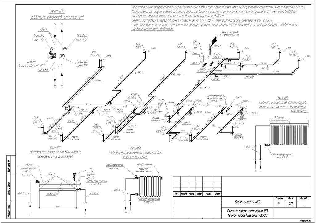

Здравствуйте, нужна консультация.
Выполнил проект системы отопления жилого дома 14 этажей. Система отопления вертикальная двухтрубная с нижней разводкой магистралей.
Трубы медные, стояки с ручными балансировочными клапанами,
приборы отопления секционные биметаллические с термостатами без преднастройки и с запорно-регулирующим клапаном на обратке.
ИТП по закрытой схеме. Запусти систему без пока пусконаладки и столкнулись с такой проблемой приборы первого этажа на каждом
стояке не прогреваются, причём подача холоднее чем обратка, а остальные этажи работают.
Подскажите кто сталкивался из-за чего это происходит!
Вот мои догадки:
1. скорость движения теплоносителя. Нужно уменьшить скорость насоса в ИТП, выставить преднастройки на балансирах и запорно-регулирующих клапанах на радиаторах
Заранее Спасибо!!!

Система гидравлически рассчитывалась?
Если рассчитывалась, то нужно произвести пуско-наладку в соответствии с гидравлическими расчетами.
Тогда всё будет работать настолько правильно, насколько правилен проект.

Сдаётся мне, что в системе очень низкие авторитеты приборных узлов. Какие авторитеты в вашей системе минимум и максимум?
На приборных узлах, на балансировочниках недостаточные перепады давлений. Пьезометр рассчитывали?
Вследствие этого из-за гравитационного напора, на нижних этажах давление на подаче в приборный узел может становиться больше, чем на обратке.
При правильных авторитетах, и достаточном падении давления на балансировочной арматуре приборных узлов, опрокидывание циркуляции было бы невозможным.
Вот и все причины.
Если есть гидравлический расчет - то сделайте пуско-наладку, установите все балансировочные клапаны в расчетное положение.
А если расчета гидравлического нет - значит такой "замечательный" фейковый проект. Тогда нужно сделать нормальный гидравлический расчет и переделать систему по новому правильному проекту.
Цитата(Denis First @ 23.1.2018, 14:39) *
... мне интересно понять физику вопроса
по логике теплоносителю проще зайти в ближайший прибор, чем на 14 этаж, а по факту получается на оборот
с чем это связано???
Связано с тем, что не учитывался при гидравлическом расчёте гравитационный напор в стояках. А также не учитывались авторитеты и не было создано необходимого падения давления на балансировочниках приборных узлов.
Рассчитайте пьезометр по стояку с учетом гравитационного напора и будет понятно, почему опрокидывается циркуляция на некоторых этажах.

Система высокая поэтому гравитационное давление играют огромную роль. Ваша система это отлично показывает - на 1м этаже это давление 0, поэтому эти приборы не работают. В течении года температура в системе отопления значительно изменяется, расход воды так же изменяется из-за наличия термостатов. Первое приводит к изменению гравитационного давления, последнее привод к неправильной работе ручных вентилей на стояках.
В этой системе крайне важно иметь автоматические балансировочники на стояках, чтобы снизить избыточное давление насоса, а так же настройки на термостат.клапанах чтобы снизить влияние гравтиционного давления.
А вот четкое понимание какие нужны клапаны и какие на них настройки даст расчет в программе. То что я описал это как должно быть и только расчет в программе может дать возможность урезать систему до вашего состояния.
ТАк вот это гравитационное давление гидравлически разрегулирует систему и подача и обратка могут поменяться местами. Если другие системы работают, это незначит что они работают правильно, они работают кое как. На каком то этаже много тепла, на каком то мало и в течении отопительного периода всё меняется.
Как будет хорошо точно:
здания до 3х этажей можно делать только на терм.вентилях без настроек
здания до 5 этажей можно делать как в вашем случае
здания свыше 5 этажей делать как я написал.
В вашем случае помоему можно только одно - попобровать менять напор насоса в ИТП, но в любом случае более 30кПа недопустимо, так чтобы на первом термостате не было более 25кПа.

про настройки сразу выше обозначил что пока ничего ни делали.
Просто хотел услышать мнение коллег, для подтверждения своего мнения.
Просто монтажники в таких случаях начинают тупить и сваливать всё на нерабочую систему
и вспоминать времена однотрубки.
Спасибо, всем!!!
SP_
сообщение 24.1.2018, 9:41
Проектировщик ОВиК (Фриланс)
Сообщений: 579
Регистрация: 22.10.2004
Из: .
Пользователь №: 214
"про настройки сразу выше обозначил что пока ничего ни делали." в исходных данных сказано "с термостатами без преднастройки". От балансиров на стояках толка нет, так как стояков мало , потери в магистрали низкие.
СП60 6.2.7 Потери давления в системах водяного отопления должны составлять:
в циркуляционных кольцах через верхние приборы (ветки) двухтрубных вертикальных систем, а также через приборы однотрубных горизонтальных систем - не менее естественного давления в них при расчетных параметрах теплоносителя.
Чтобы этого добиться нужно зажимать трубами или крутить настройки термостатов, которых нет и что еще хуже термостаты применены на 3/4. Всё это делается чтобы убрать разрегулирующее гравитационное давление.
В системах отопления многоэтажных зданий для гидравлической балансировки и обеспечения работы автоматических терморегуляторов в оптимальном режиме на стояках (как правило, двухтрубных систем) следует предусматривать установку автоматических балансировочных клапанов. В системах отопления без автоматических терморегуляторов у отопительных приборов согласно 6.4.9 допускается устанавливать ручные балансировочные клапаны.
А вот здесь четко сказано какие клапаны нужны на стояках.
Здесь один вариант - увеличивать напор насоса, а может хоть как то заработает. Да будут шуметь термостаты, да в течении года людям будет то жарко то холодно... но сегодня все так делают.. печально...
Inchin
сообщение 24.1.2018, 13:07
Сообщений: 1653
Регистрация: 22.1.2014
Из: Пенза
Пользователь №: 220488
Цитата(Denis First @ 24.1.2018, 5:00) *
Всё по делу, все мой догадки подтвердили.
Какие знаете точно установлены термоклапаны на подаче в приборные узлы и клапаны на обратке? Какой фирмы и марки? Давайте посмотрим, какой у них КМС. Не прикидывали какую долю гидросопротивления в цирк.кольце занимает сопротивление приборных узлов?
Может быть спасёт положение установка дроссельных шайб? Хотя здесь на форуме и предупреждали, что шайбы забивает шламом, но в независимой системе, возможно, это не будет таким критическим?
Подозреваю, что требуется каким-то образом увеличить сопротивление приборных узлов.
А возможно ещё и увеличить перепад на основаниях стояков. Известны ли необходимые перепады?
RSS Текстовая версия Сейчас: 16.2.2026, 0:02
