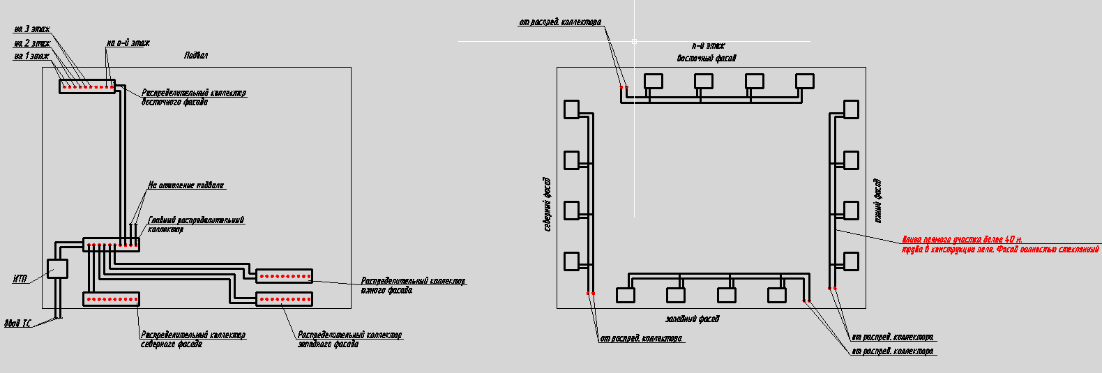

> Компенсация температурных удлинений полипропилена в стяжке пола
Совушка
сообщение 13.3.2018, 8:27
Сообщений: 34
Регистрация: 25.12.2017
Пользователь №: 334212
там, где трубы проложены под потолком, предусматриваю п-образные компенсаторы. а как быть с трубопроводами, которые проходят в стяжке пола? есть прямые участки с посаженными на них отопительными приборами длиной более 40 метров. как поступить в таком случае? не переживать, т.к. труба "замонолитится" бетоном и удлиняться не будет? или все же предусмотреть какие-то дополнительные мероприятия?

вы бы хоть схемку или ду написали

вы б хоть картинки скинули, чтоб не голословные советы были
Сообщение отредактировал ivan-l-ing - 13.3.2018, 11:29

сейчас попробую. скину вам очень принципиальную схему систему отопления. Здание "неправильной" формы, причем сужается к верхнему этажу по нескольким фасадам. Сами фасады стеклянные. Это гостиница. Она включает в себя два подземных этажа и восемь надземных. Предполагаю в ИТП сделать главный коллектор, и от него развести по "мелким" коллекторам по фасадам и уже от них по этажам развести ветки. Все стояки будут из стали, т.к. технических помещений для их прохода нет как таковых. ну и трубы от главного коллектора заложу из стали, т.к. большие диаметры получаются... так вот: поэтажные ветки по "боковым" фасадам получается очень длинные. Трубу хочу проложить в стяжке пола. Хотя сейчас у меня возникла идея проложить за подшивным потолком нижнего этажа... там и компенсаторы можно предусмотреть без проблем. Вот, кажется, и нашлось решение) но все равно вопрос прокладки ППР труб в стяжке у меня остается открытым

зачем пофасадные коллекторы?
какая у вас система отопления стояковая или лучевая?
сообщение 13.3.2018, 12:44
Сообщений: 20956
Регистрация: 8.8.2007
Из: Vilnius
Пользователь №: 10542
Это ж надо....в гостиннице...
Делайте коллекторную систему.

вы подразумеваете поставить несколько коллекторов на каждом этаже и сделать от них лучевую разводку?

Это не просто решение, это правильное решение, оставить трубы открытыми, в крайнем случае за зашитым потолком.
Это не стяжка, дешевле разшить, отремонтировать и зашить потолок по новой.
Почему бы не сделать лучевую разводку трубой под потолком нижнего этажа причем м\п а не ппр-ом и вообще не думать о проблемах ?

Гость_канавостроитель_*
сообщение 13.3.2018, 13:49
А Jota прав кстати. Он учёл, что речь идёт о гостинице.
А что касается компенсаторов в пока ещё отсутствующей стяжке, то там никаких проблем. Большие плечи там не потребуются. Компенсатор можно, к примеру, выполнить в виде обвода радиатора, или наоборот, в виде подступа к радиатору.
