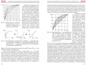

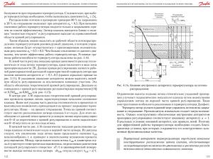

Но если речь идёт о радиаторных термоклапанах под управлением термоэлементов (термоголовок), то режим работы термоклапана может быть как с пропорциональным теплорегулированием, так и дискретный (старт-стопный).
Пропорциональный (плавный без категорического только "вкл" или только "выкл") режим более предпочтителен, так как теплоотдача ОП (отоп.прибора) не прекращается в таком режиме никогда. Следовательно не возникает конвективных сквозняков от окон при неработе ОП.

Пропорциональный режим более предпочтителен, так как теплоотдача ОП (отоп.прибора) не прекращается. Следовательно не возникает конвективных сквозняков от окон при неработе ОП.

Цитата(VasiliAK @ 1.2.2019, 14:25) *
а существуют внешние термостаты без трубки которые не в режим on/off будут работать?
Дело не в трубке. Чтобы радиаторный клапан работал в режиме пропорциональности (а не вкл/выкл), расход ТН через него нужно обеспечить так, чтобы термоклапан работал на линейном участке управления теплоотдачей радиатора. Хоть с трубкой, хоть без трубки будет термоголовка, пропорциональность работы термоклапана от этого не изменится.
Двумя словами более подробно написать затруднительно. Выкладываю пару страниц, где об этом написано подробнее. Посмотрите на рис. 4.16 и 6.5
А теплоинерционность у биметаллических, алюминиевых секционных и стальных панельных радиаторов совсем небольшая. Перекрыть полностью циркуляцию ТН через радиатор, и радиатор полностью остынет минут за 3-7 примерно. Чугунный радиатор более инерционен. Но и он при прекращении подачи в него ТН, остынет, думаю, минут за 15-20 (лично секундомером не измерял).
В режиме же пропорционального регулирования теплоотдачи ОП, полного отключения циркуляции через ОП не происходит. Соответственно ОП аналогово (плавно, а не ступенчато) меняет отдаваемую тепловую мощность, но полностью не остывает.
Именно это и имел в виду, что нежелательно, чтобы ОП под окном был полностью остывшим например целый час.
На замечание о теплоинерционности ОП хочу сказать: "В любом случае тепловая инерционность отопительного прибора меньше, чем инерционность помещения".
Поэтому, на мой взгляд, использование радиаторных термоклапанов с термоголовками оправдано для комфорта даже при применении инерционных брутальных радиаторов МС140-500.
Ниже пример, использования радиаторных термоклапанов на чугунных радиаторах.
