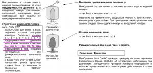

В процессе эксплуатации крышной котельной многоквартирного семиэтажного жилого дома столкнулись с проблемой периодической "раскачики" давления отопительной системы. В котельной установлены два котла 500 кВт, расширительный бак 1м3, циркуляционные насосы. Давление около 3 кгс/см2. Объем теплоносителя в системе 10 м3. При проблемах давление начинает скакать от 3 до 5 кгс/см2. Давление в баке(без воды) - 2,8 кгс/см2, сам бак исправный. Проблема чаще проявляется при запуске котлов из выключенного состояния, т.е. обратка уже подостыла. Температура, поддерживаемая на выходе 90 С. Возможно кто-то сталкивался? Заранее благодаре.

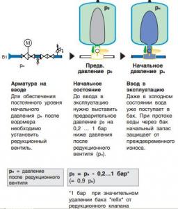

а зачем 3.0 кило в системе или это по манометру в подвале? Котельная то крышная и ... или насосная группа с ТО в подвале и там давление 3.0? САм РБ на 1 куб или его рабочий объем 1 куб?
Проверьте давление над мембраной в баках и сверьтесь с мануалам производителя- может клапан спустил?
Если сам РБ весь на 1 куб, то мало его. второй нужен. Если раб объем 1 куб, то норм, но проверьте давление над мембраной.

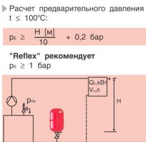

Надо снизить давление воздуха на пустом баке над мембраной до 1,3 - 1,2 бар, тогда для объёма системы 10 м3 и бака 1м3 максимум будет ~ 3 бара. А при давлении в пустом баке 2,8 бар при нагреве до 90* давление около 5 бар.
Давление в баке крышной котельной около 1 бар - нормально

jota, если в котельной будет 1 кг, то в СО подвале около 3. В этом хватит ли давления что бы продавить систему отопления на все подьезды?
Но чем выше давление воды в котле, тем для него лучше. Только не надо превышать макс. допустимую величину для отопительных приборов. cool.gif

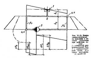

Может быть есть особенности, связанные с расположением котельной на крыше, а ИТП в подвале? Имею ввиду разность давлений теплоносителя (3 кг на крыше и 5 в подвале). Опять же, возможно правильнее было ставить расширительный бак в ИТП? Или если он стоит на крыше, накачивать его без воды на 4,8 кг или, как предложил jota 1,2 кг, а статическое давление понизить до 1 кг?
tiptop
сообщение 7.2.2019, 12:42
сам себе Sapiens
Сообщений: 11390
Регистрация: 21.5.2005
Из: г. Владимир
Пользователь №: 797
Нет. Его правильнее ставить там, где давление ниже.
