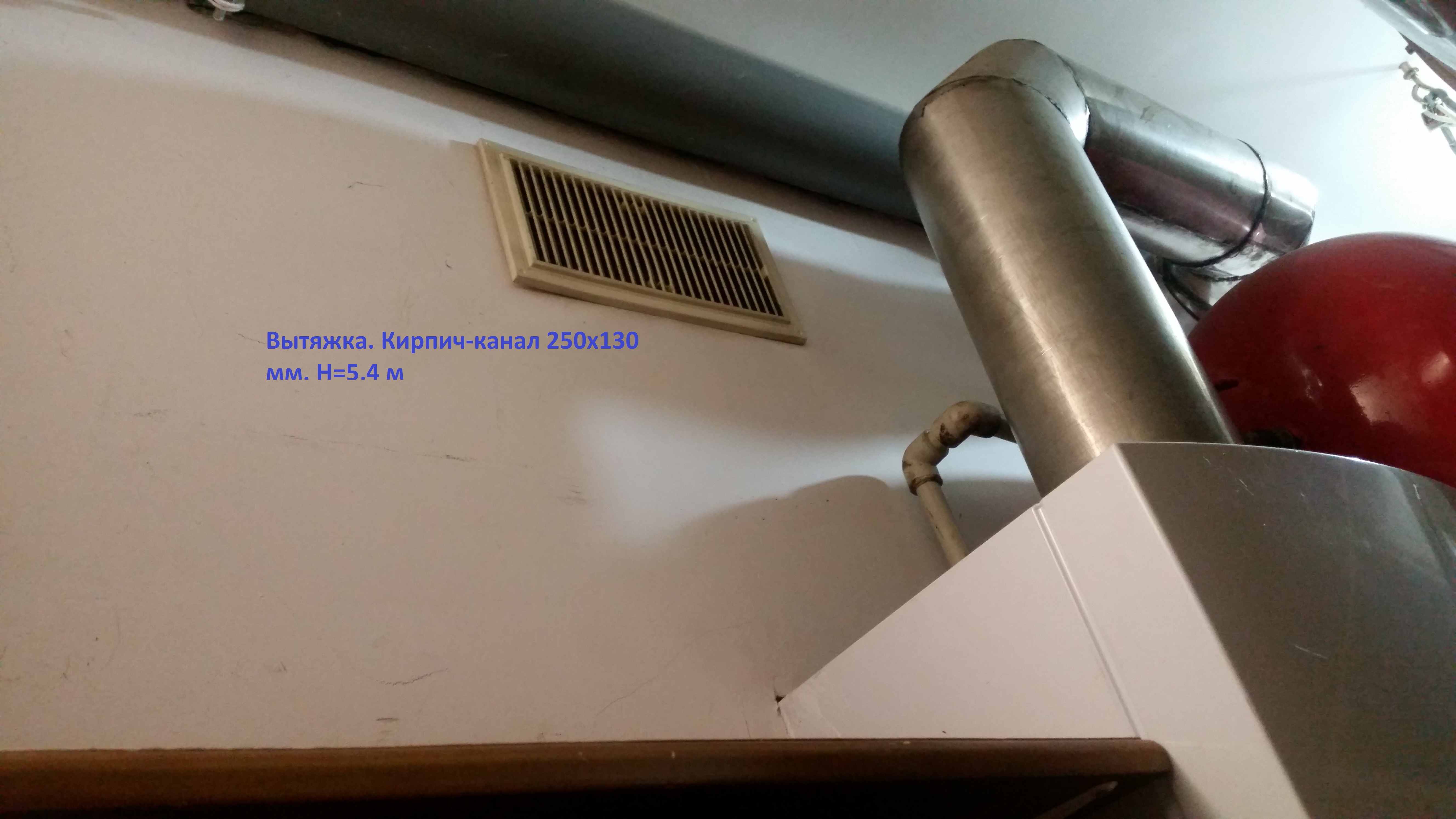

Настенный газовый котел 24 кВт весит на наружней стене в отдельном помещении на 1-м этаже 2-х этажного дома. Площадь помещения 6,8 м2, объем 20 м3.
Заметил приток холодного воздуха из вытяжного канала. Понятно, надо делать приток из расчёта 3-х кратный обмен +горение газа.
Вопрос - где лучше делать приток с улицы, чтобы не сильно остужать помещение. Во всех источниках советуют делать приток внизу недалеко от котла.
Есть ли смысл сделать приток D 150mm с обратным клапаном в наружней стене непосредственно напротив горелки, т.е. за котлом на высоте 1,8 м от пола? Вытяжное отверстие находится на высоте 2,8 м от пола.

Похоже котел с открытой камерой сгорания, иначе бы таких проблем не было. воздух на горения котел забирает с вытяжки, раз притока нет в принципе.
котел размещен со многими нарушениями нормативных требований, даже окна с форточкой нет, поэтому не буду советовать делать переток из коридора в помещение с котлом через подрез двери или жалюзийную решетку в нижней части двери.
если в помещении есть отопительный прибор, то над ним лучше поставить приточный клапан, а сам клапан в теплоизоляции (типа "КИВ") или с электроподогревом (есть стеновые клапана и с рекуперацией, но дорогие).

До, котел с открытой камерой горения, нарушений ни по объему помещения, ни по вытяжке нет, окно 900х900 мм (проем) с форточкой есть, есть даже окошко притока в нижней части, но маленькое 90х90 мм.
Вопрос остается - делать приток прямо напротив камеры сгорания, либо нет? Боюсь заморозить подачу холодной воды.

Ситуация более подробно:
Топочная размером 1300х4850х3000 мм. Параметры высоты вытяжки и дымовой трубы относительно конька кровли соблюдены.
Наибольший приток чувствуется из притока №2. К сожалению, из вытяжки тоже чувствуется приток, но слабый. Если открыть дверь на улицу, из вытяжки приток не ощущается. Если открыть дверь из топочной в дом, картина не меняется - из вытяжки ощущается слабый приток.
Мои предложения:
1.Увеличить приток №1 до 100х100 мм
2.В наружней стене за котлом напротив горелки сделать отверстие D 50-100 мм.
Либо просто сделать дополнительный приток 150х150 мм в нижней части подальше от котла.
Какой вариант лучше?

"2.В наружней стене за котлом напротив горелки сделать отверстие D 50-100 мм.
Либо просто сделать дополнительный приток 150х150 мм в нижней части подальше от котла."
Равнозначны эти.
Тут собственно стоит лишь обратить внимание, что бы само отверстие снаружи не попало в зону максимального разряжения т.е. было со стороны преобладающих ветров.

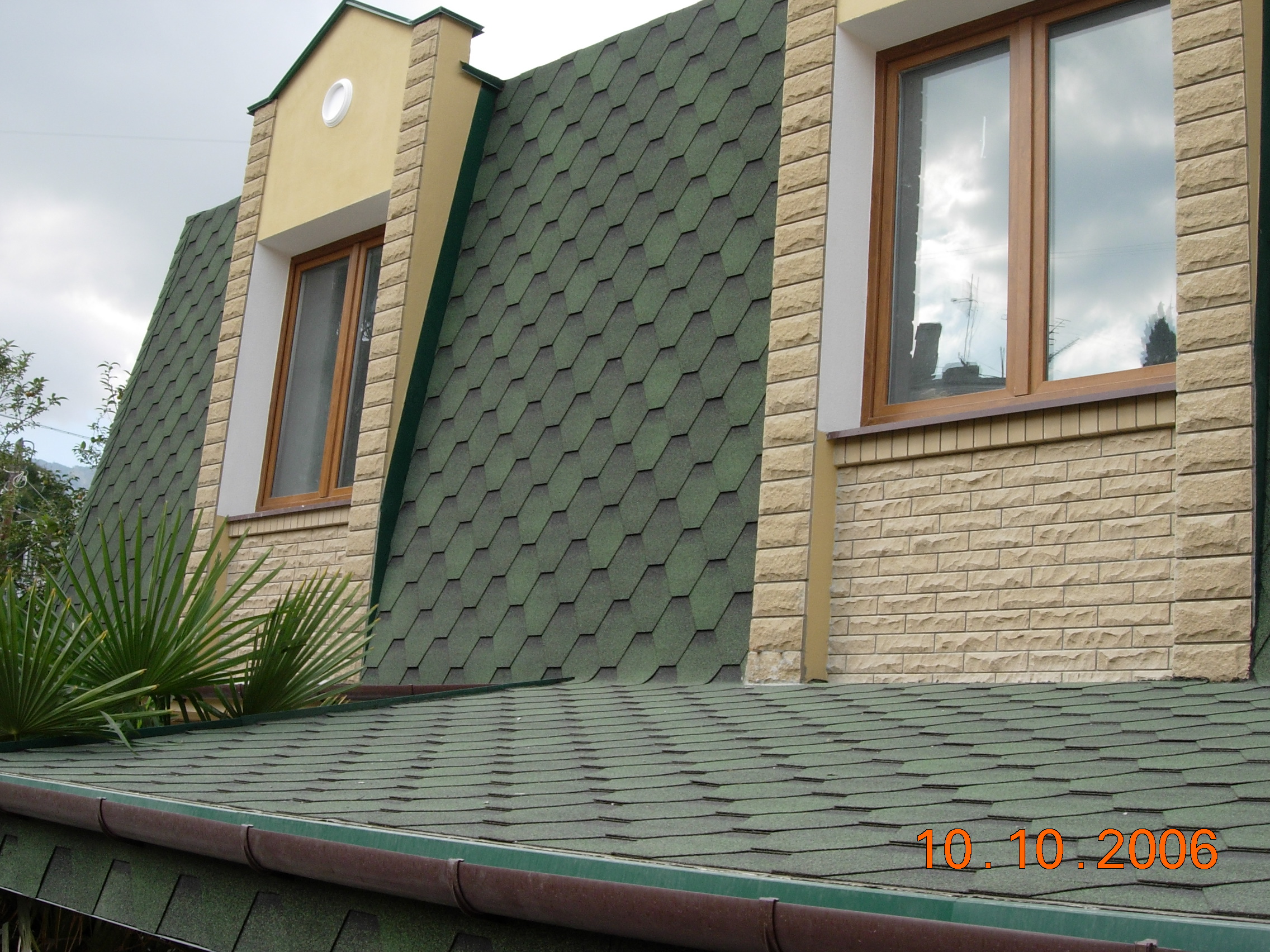

Влияние ветра полностью исключено, т.к. в метре от наружней стены топочной стоит стена другого сооружения высотой 3 м.
сообщение 4.11.2019, 23:38
Сообщений: 33652
Судя по ответу, то понял что ничего вы не поняли.
Вопрос- ветер преобладающий дует обычно не со стороны котельной? т.е. этот соседний дом не закрывает от ветра стену дома с расположенной за ней котельной?
Сдается, что именно так и тогда у вас меж этими домами как раз разряжение.
Дуйте приток тогда в котельную вентилятором с двиглом ватт 40-50- котлу хватит. Или думайте как вывести приточную воздухозаборную решетку на ветренную сторону, вдруг это нормально осуществимо в ваших условиях.
Bob56
сообщение 5.11.2019, 8:17
Сообщений: 71
Регистрация: 25.1.2012
Из: Ялта
Пользователь №: 137480
Похоже, Вы правы. За стеной топочной как бы каменный длинный (11 м) мешок - это улица, но ограждена со всех сторон кроме короткой стороны, отстоящей на 10 м. Наверное, разряжение может быть, но ведь из нижнего маленького притока №1 дует в топочную.
Есть ещё приток №1 из под фальшкровли, из него дует хорошо. Там тоже может быть разряжение?
