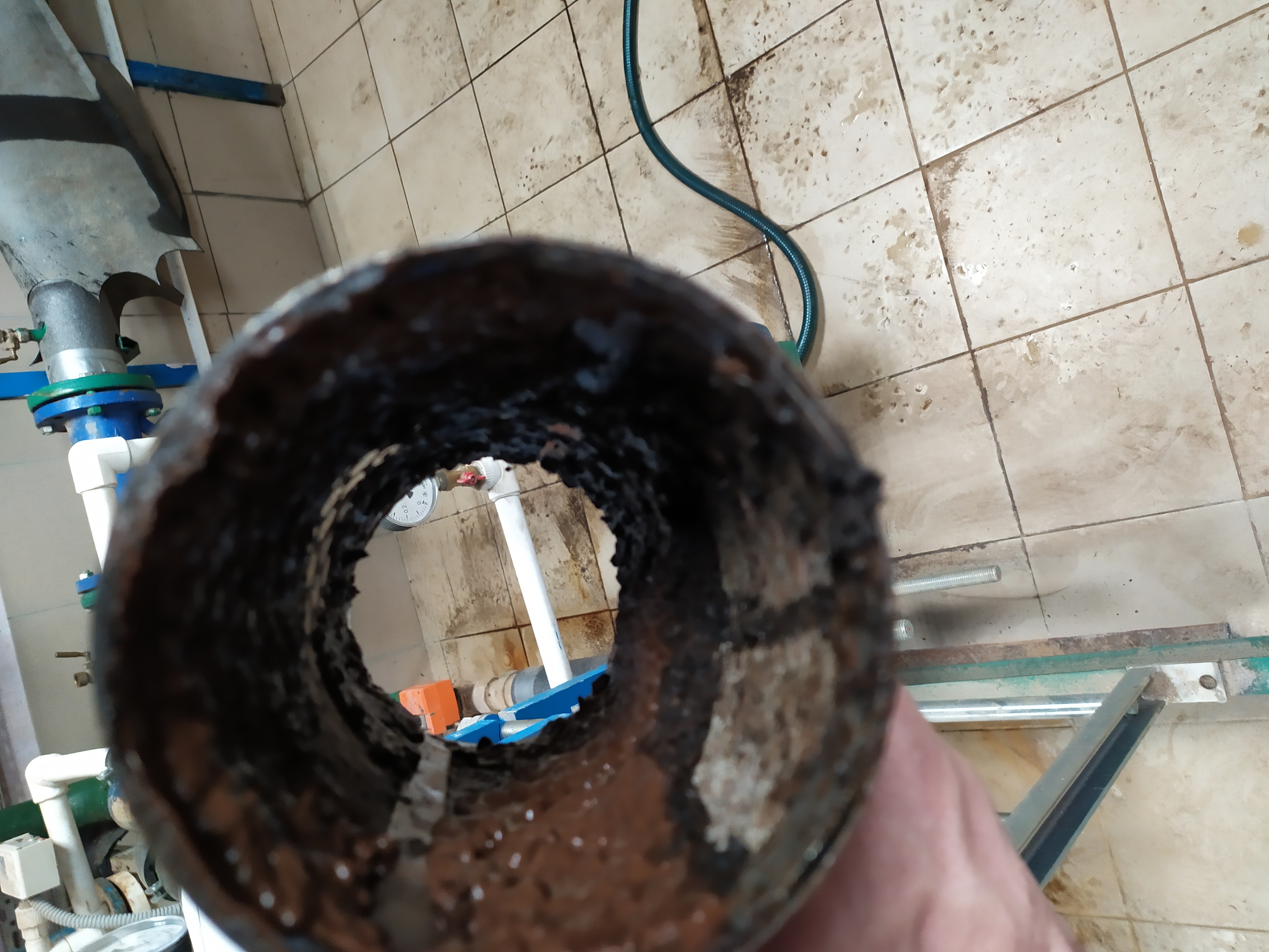

П.С. Надысь пришел тут на один дом) холодно, говорят. Ну, вскрыли на подаче фильтр. А там... Как-то так
Да, перепад на нем составлял что-то около 15 метров. Это полтора "килограмма", если в единицы давления перевести. Сетку не выдавило нахрен только потому, что фильтр хороший, дорогой, и сетка у него в металлической оправе стоит, стакан такой толстый, перфорированный. Красота. А из обычных чугуняк-фильтров сетки забитые только так выдавливает, она сперва как беременная становится, пузо такое выпирает, потом по шву расходится и кирдык. Ну, это лирика)))
