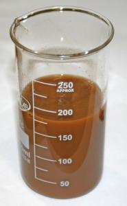

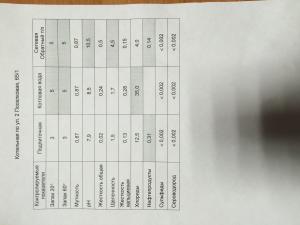

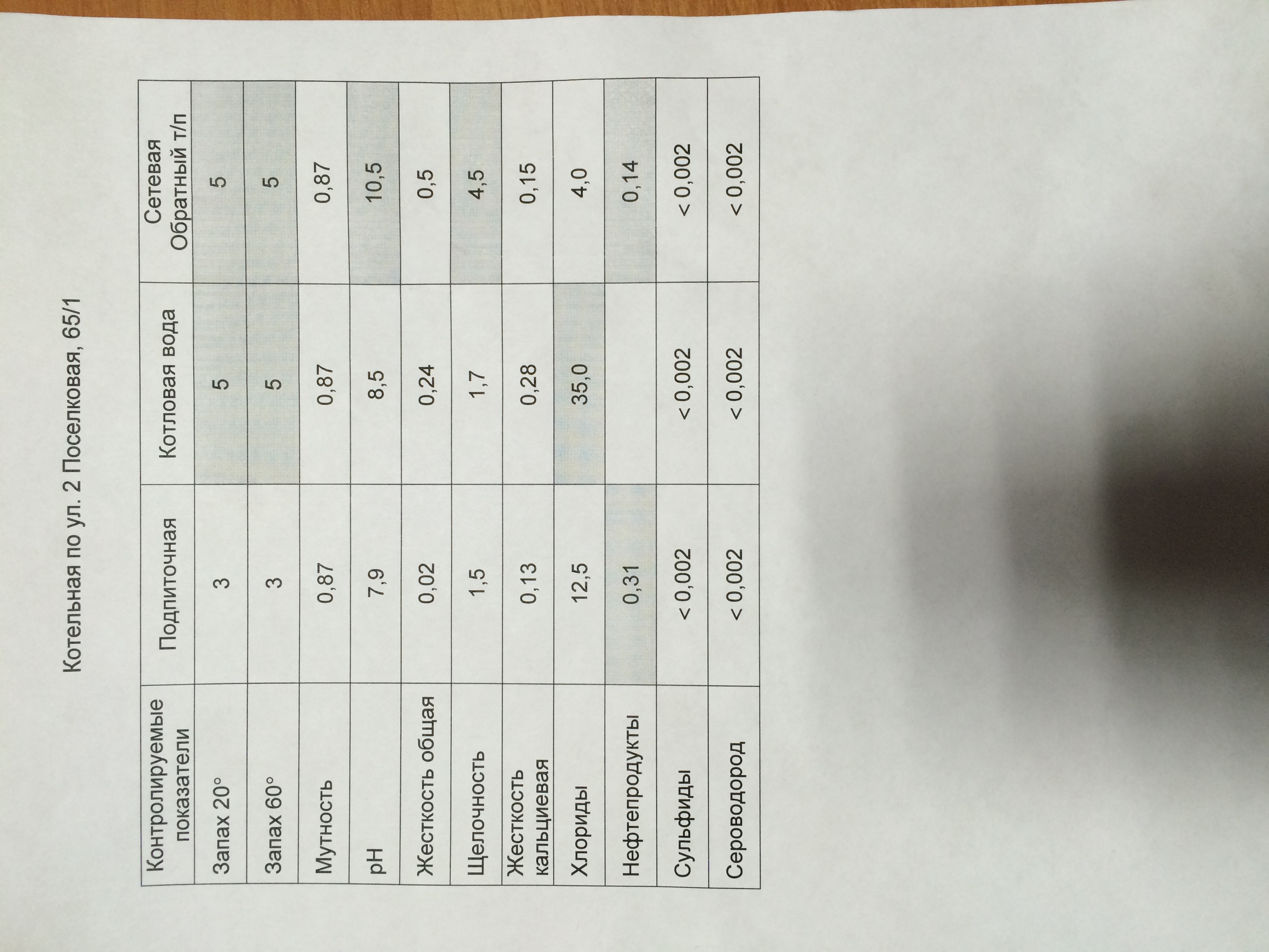

Здравствуйте, мы тоже столкнулись с такой проблемой. Воздушит все дома в микрорайоне, газ скапливается на верхних этажах и даже стояки останавливаются. при сбросе стояка с подвала, вода с воздухом(газом) горит. Может кто то подсказать решение этой проблемы?

djzews
сообщение 17.11.2014, 5:16
Сообщение #36
Сообщений: 39
Регистрация: 21.3.2011
Пользователь №: 99260
У нас стоит фильтр умягчения исходной воды, потом на подпитке стоит деаэратор, так что вода подготовленная. Взяли пробы воды на подпитке, в котловом и сетевом контурах. Ждем результат. Но то что вода в сетевом контуре горит- это факт.

djzews
сообщение 18.11.2014, 5:25
Сообщение #40
Сообщений: 39
Получили результат, пока неясно откуда в подпиточной воде превышение по нефтепродуктам.
