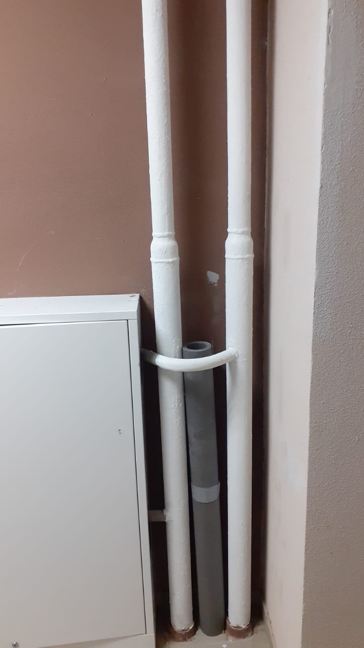

Здравствуйте! В общем коридоре многоквартирного дома уложили трубы в стяжке без теплоизоляции в гофре. Температура воздуха зимой под 50 градусов в коридоре. Есть решение без вскрытия и теплоизоляции труб? Стояки изолировали жидкой теплоизоляцией и сверху закроем к-флекс st.

.. Есть решение без вскрытия и теплоизоляции труб? С...
ну, есть конечно.... Например, можно теплоизолировать пол (100мм пеноплекса) и стяжку сверху с плиткой. думаю, что температура в коридоре понизится.

Низ дверей в квартиры не позволит поднять пол на 120 мм в общем коридоре.
